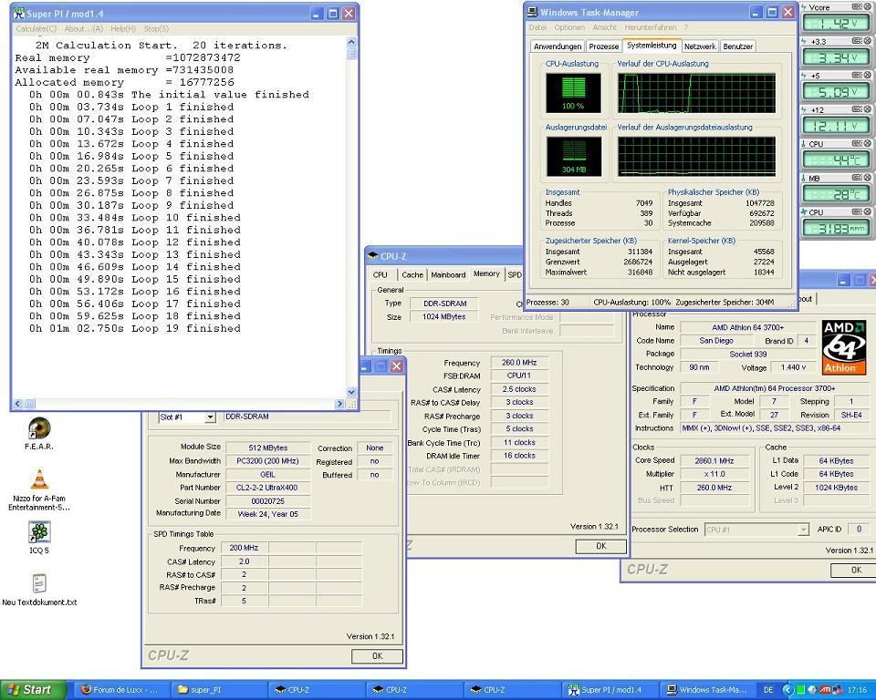

Also Ich weiss nicht was ihr alle habt mit dem Board!
Ich hatte am anfang bzw. vor 2 Wochen das Board zum 1 mal in den Händen :drool:
1 Enttäuschung das alte Bios !
-Habe später dann das 0311 Drauf gemacht und siehe da :eek:
Stromstecker ziehen war von gestern. Ram machte auch noch zicken :hwluxx:
Also erstmal asyncron mit 183ram Teiler und FSB auf 250x11
Habe dann den Teiler zurückgesetzt auf 200 also 1:1 mit der Cpu und siehe da er bootet ohne Probleme! Und das mit meinem GEIL Ultra-X Nfurz4 Edition!!!
FSB weiter angezogen bis 260,264 und bei 265 war schluss aber seht euch doch mal Bitte die Timings Bei DDR520 an mit 2,75V !
Zu den Temps habe ich bei meinem 3700+ SanDiego@11x260 mit1,45V, 45-46 Grad bei Vollast mit BOXED KÜHLER!!!! Noch FRAGEN?
:teufel:
