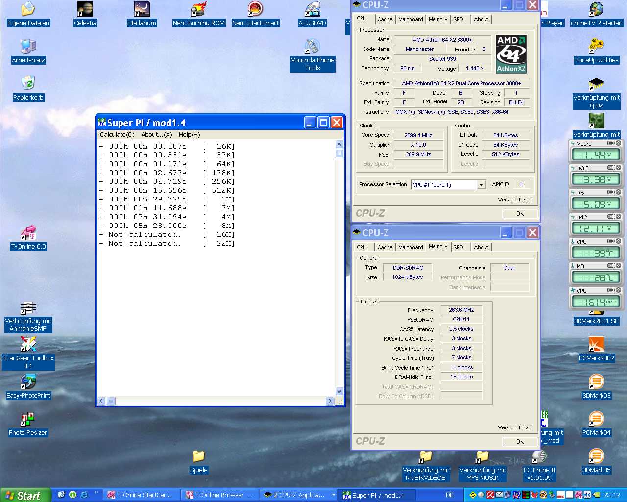

Also mein X2 3800+ läuft seit ich ihn hab schon bei 2,9GHz prime stable ;) Ist kein Problem Dual Cores da drauf zu ocen.
Kann mich nur anschliessen !!
Allerdings bei 1.44V :bigok: = UPMW 06.01
