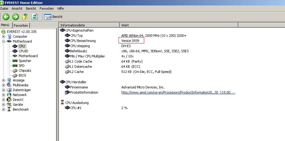

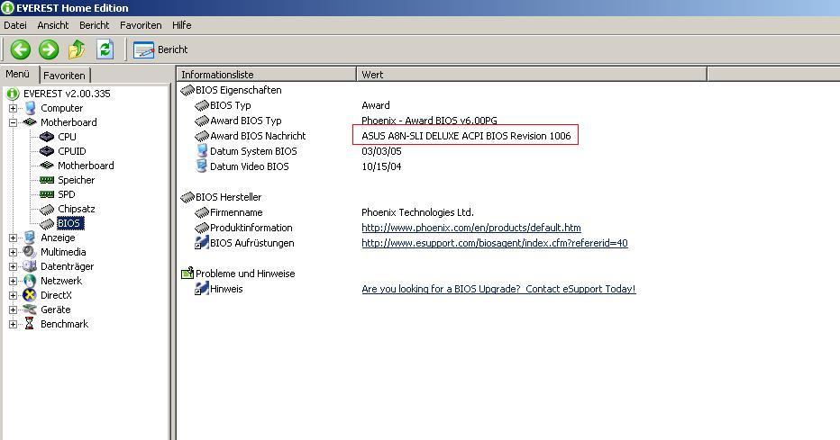

habe jetzt entlisch auch mein Board habe noch bios version 1006 dürf
kann ich die drauf lassen oder soll ich update ?
nur wenn du einen venice oder dualcore oder sandy drauf hauén willst.
ansonsten kannst du mußt aber nicht

lol,
habe auf der 1006 version aber ein Venice laufen
dann freu dich so wie ich es hier mitgelesen hab ging ich davon aus das es erst ab 1007 geht.
Wenn du dir die letzten 10 seiten mal reinziehst steht da irgendwo das mit kp w bios die spd timings fürs rm schlechter werden.
so long
okay habe mir mal ein paar seiten gelesen
ähm....kann das jetzt für mein System nachteile haben ?
wenn ich die drauf behalte
weil ich habe noch nie ein Bios update gemacht....
muß nicht sein. solange alles läuft und keine bluescreens of death kommen
NEVER CHANGE A running system
