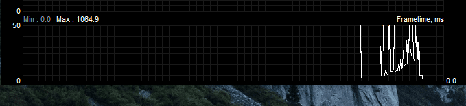

Ich muss den Thread doch nochmal beleben. Ich habe aktuell zwar keine Freezes mehr in Spielen mit dem manuell eingestellten RAM, aber mir ist aufgefallen, dass ich immer wieder Mikroruckler habe. Vor allem in dem Boundary Benchmark ist mir das aufgefallen, da es zu Beginn eine Kamerafahrt gibt die dem Handy folgt. Hier hängt das Bild immer wieder für ein paar Milliesekunden in regelmäßigen Abständen.
Ist sowas auf die GPU oder CPU/RAM zurückzuführen? Vielleicht ist die Grafikkarte doch das Problem?
Hier mal mein Frametime Graph. Immer wieder Ausschläge bis zu 120ms, wenn die Stotterer auftreten in dem Benchmark:

Ich fürchte die Grafikkarte ist doch defekt...

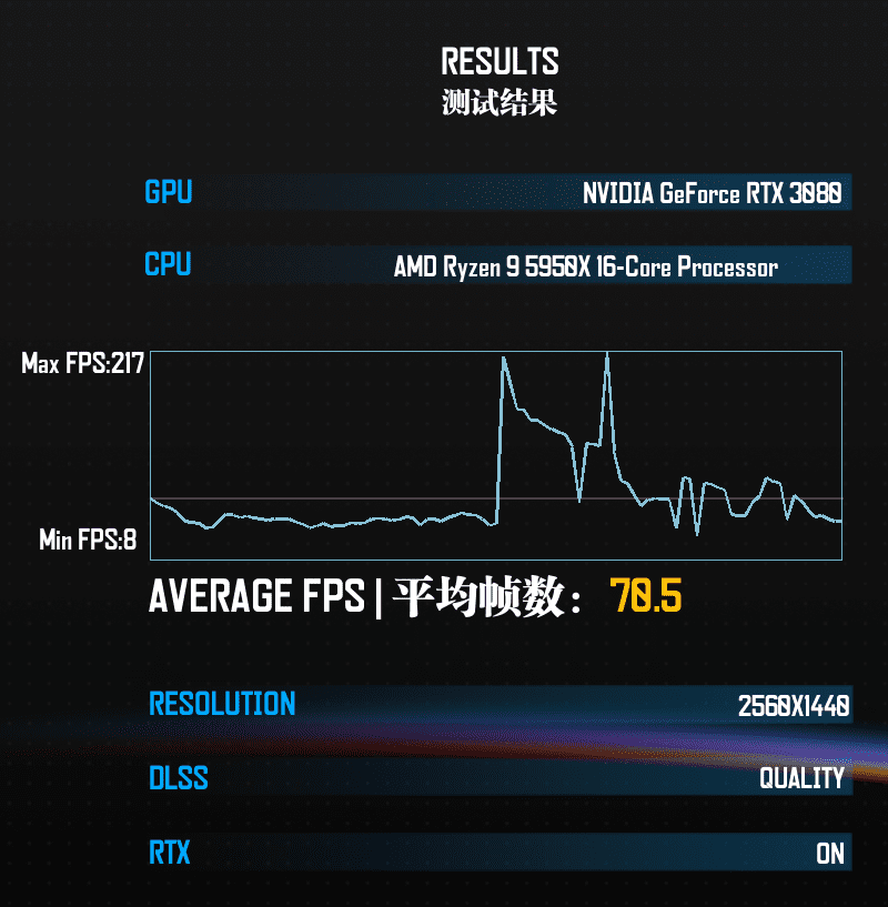

EDIT 2: Keine Freezes trotz höhere Framerate. Hier mal ein Plot der Kurve beim Boundary Benchmark. Frametimes sind total hektisch und sehr hoch bei den ständigen Hängern:

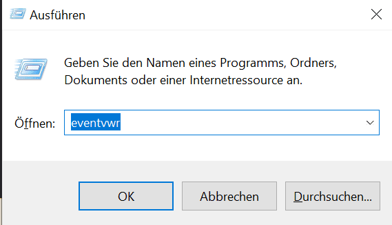

Hier mal die Schritte durchschauen
Wie schauen deine Temperaturen im System aus? Irgend eine Komponente scheint zu heiß zu werden. Ich glaube deine Grafikkarte hat kein Problem sondern eher dein Prozessor und oder dessen Speichercontroller.
Der Vorgang kann ein wenig dauern.
Anschließend wenn du möchtest mal alles hier laden.
Zu heiß wird nichts, da eben der Bluescreen im Idle stattgefunden hat bzw. beim PDF öffnen. Temperaturen sind da bei 40°C.
Den Eventviewer checke ich regelmäßig. Wenn die Programmfenster einfach schließen taucht dort gar nichts auf. Nach dem Bluescreen sehe ich folgende Meldungen mit "Fehler":
