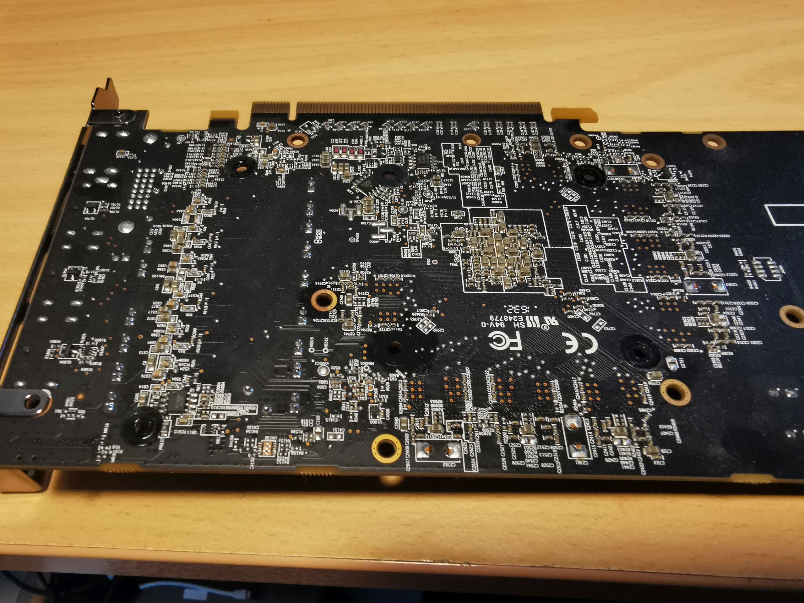

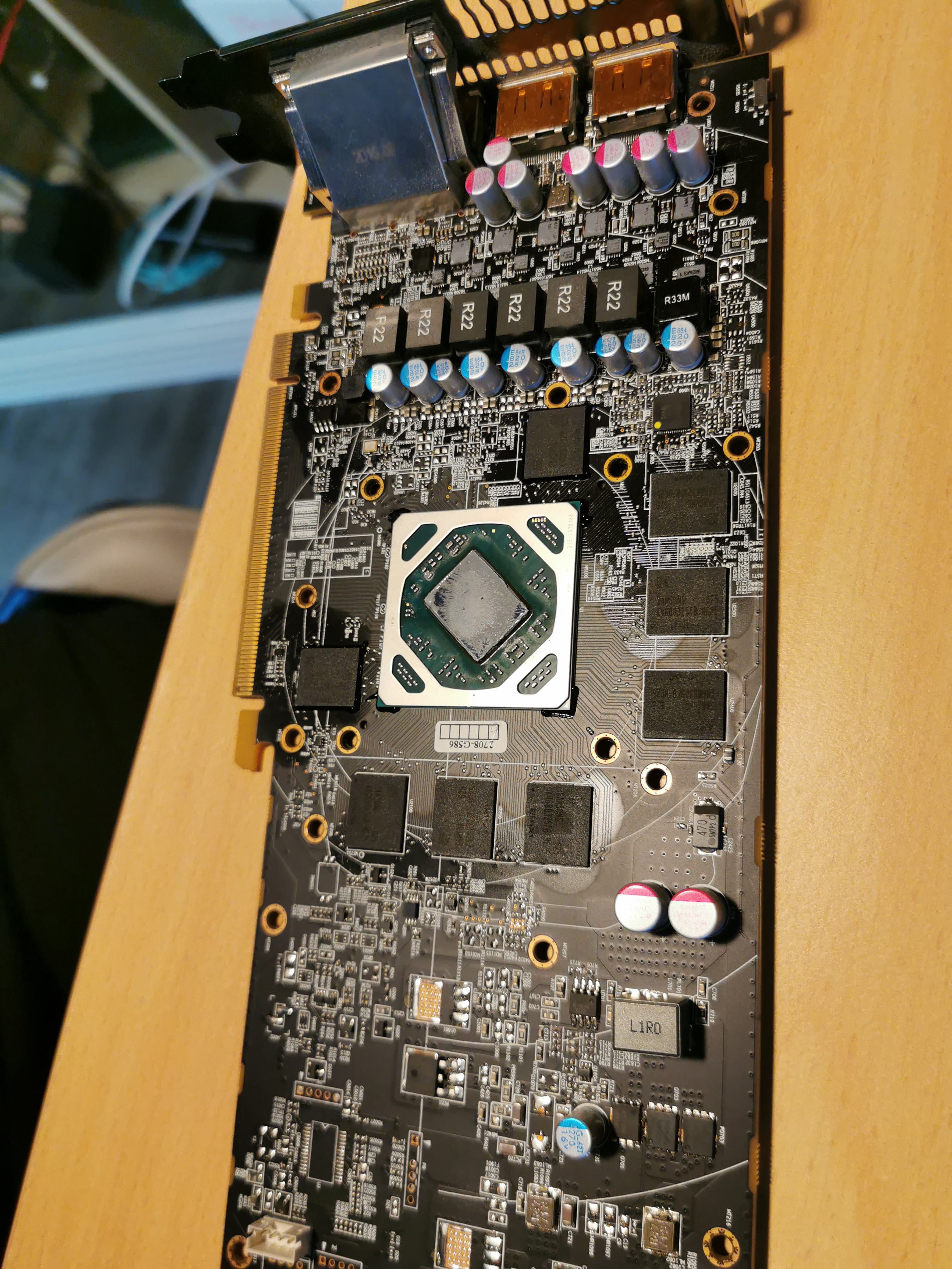

Es rauchte einmal in der Nähe vom GPU Stecker und weiter hinten zwischen Spannungswandler und GPU --> Stromstecker gezogen. Stinkt auch leicht verbrannt. - RIP RX480 Red Devil :(
Und ich hab mich erstmal geärgert, warum ich das nicht etwas länger abkühlen gelassen habe....
Das einzig für mich erkennbare, sind die dunkleren Flecken um den Video-RAM-Chips, als ob etwas ausgelaufen wäre. Der GPU Kühler hat keine feuchten Stellen, also vermute ich mal das der dicht war aber die Blende der GPU hing komisch und eventuell hat das der GPU den Rest gegeben wegen einer Brücke...
Ich habe hier noch alte Mainboards die wegen mir sterben können, aber ich denke wenns einmal geraucht hat und stinkt brauch ich die wegen weiteren Kurzschlüssen nicht nochmal irgendwo einzusetzen. Richtig?
PS: den verschmorrten Geruch kann ich zwischen den Spannungswandlern (R22 Dinger) unten links auf der Vorderseite neben den Monitoranschlüssen lokalisieren. Aber ich erkenne sonst leider gar nix.

das feuchte ist Silikonöl von den Wärmeleitpads...
Im einfachsten falle ist nur nur ein Mosfet durchgebrannt...aber wenn man pech hat gings bis in die GPU rein und dann wars das eh gewesen :-/
Mach mal bitte ein Bild von der gesamten Karte. Ich glaube die Devil hatte keine Sicherungen. Am besten noch ein Bild von oben auf den vorderen Bereich wo die Spulen und Fets sind.
Wenn du evtl ein Multimeter da hast mal das gate vom 4c10n prüfen (ich vermute mal da sind 4C10N drauf)

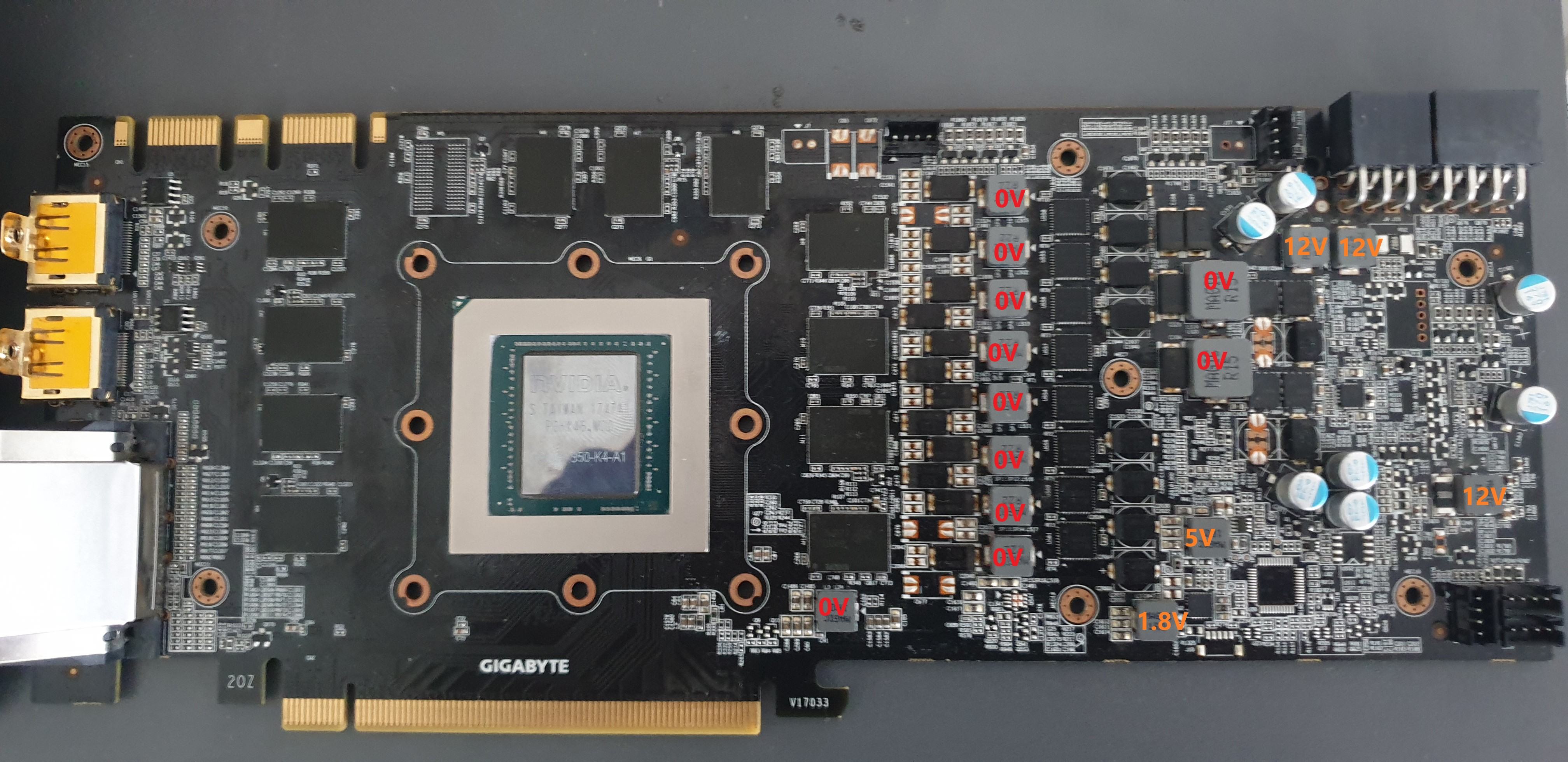

Ich habe hier eine GTX 1080 TI von Gigabyte (Gaming OC). Da ich die Karte echt super finde möchte ich sie noch nicht aufgeben. Ausserdem interessiert mich das Thema.
Aus diesem Grund habe ich mich durch viele Repairvideos auf Youtube gewühlt und 1000 Threads nach einer Lösung durchforstet bis ich schliesslich auf diesen Thread gestossen bin. Ich hoffe ihr könnt mir helfen den Fehler zu finden.
Ich habe mir eine Risercard besorgt um besser messen zu können.
Die Karte bleibt Eiskalt und ich befürchte, dass es nicht nur eine Kleinigkeit ist wie zuerst angenommen.
Die einzige Sicherung die ich finden konnte ist in Ordnung. 0 Ohm Widerstand und unter Spannung 12V auf beiden Seiten
Folgende Messwerte konnte ich feststellen:
Ich würde mich freuen wenn mir jemand einen Tipp geben könnte wie ich weiter vorgehen sollte.
PS: Wenn die Karte zusammengebaut ist drehen die Lüfter und die LED am Kühler leuchten. Bild wird keines Angezeigt und die Karte wird nicht erkannt
Gruss Calamamo
Widerstand vom Ram und GPU ? Liegt EN am Spannungscontroller für die GPU an ?
Wenn du selbst nicht genug Erfahrung hast schicke die Karte lieber zu AssassinWarlord oder zu mir. Wenn du mehr über Karten lernen möchtest ,kannst du es mit gtx 970er oder 1060er ausprobieren.
Danke für die Info mit dem Silikonöl! Ich dachte erstmal da wäre eine Komponente ausgelaufen oder so. Aber gut zu wissen :-)
@GerRepair Ich schaue heute Abend nochmal, dass ich ein besseres Bild von der Karte mache. Ist nur schwierig mit der Schattenbildung.
Multimeter habe ich da.
