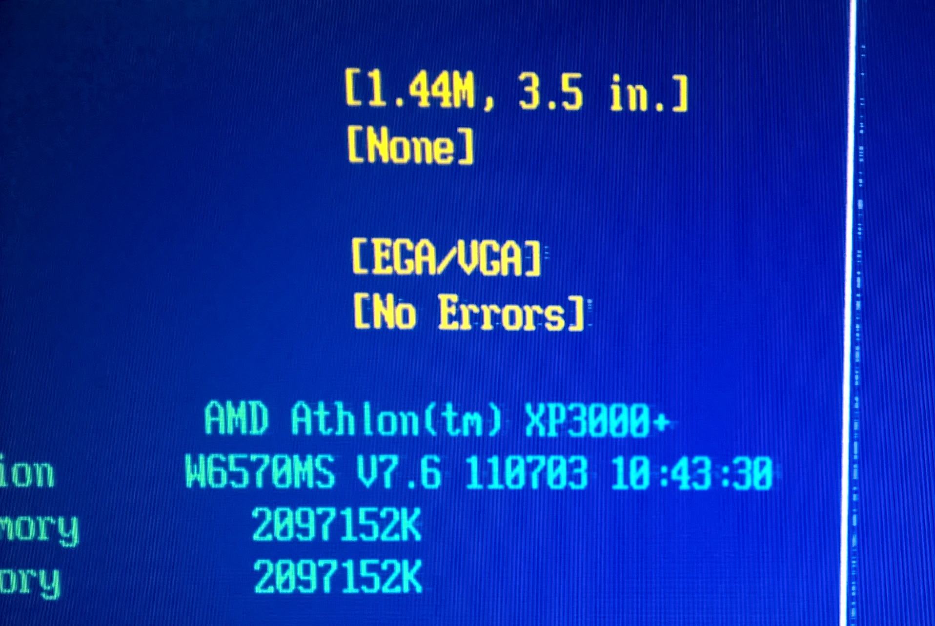

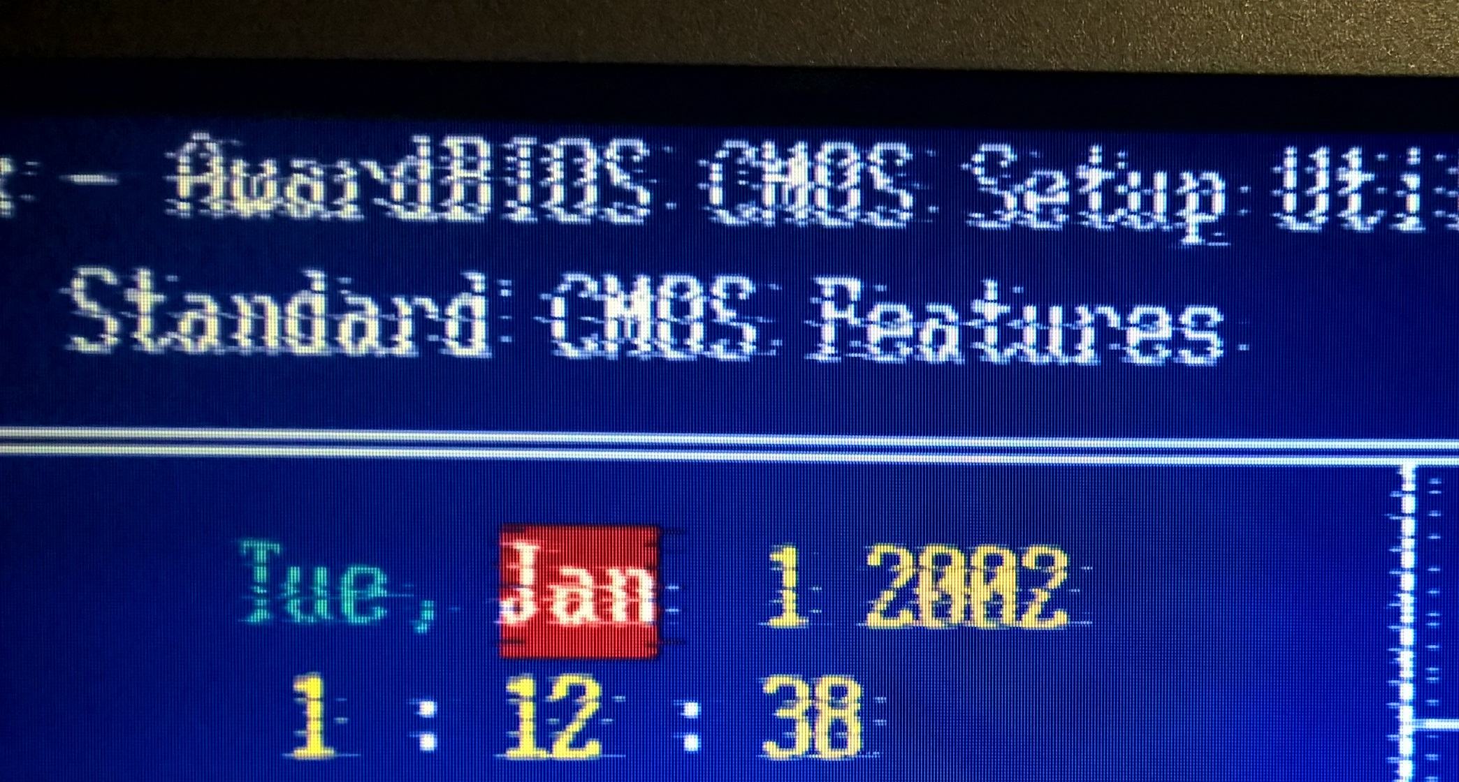

Aktuell beobachte ich ein leichtes Grieseln am DVI einer 9800XT, VGA ist an beiden Ports jedoch OK. Lustigerweise ist das nur im DOS und BIOS so, unter WinXP ist jede Auflösung sauber. 3DMark01 läuft ohne jegliche Artefakte oder Absturz durch. Auch ist das Grieseln bewegt, also kein Stillstand wie auf den Bildern zu sehen.
Bauteile fehlen, soweit ich das beurteilen kann nicht. Kabel und Monitor sind mit anderen Karten in Ordnung.

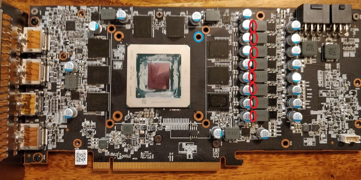

Gibt es irgendwie eine möglichkeit mit wenigen Messpunkten festzustellen ob der Core definitiv durchgebrannt ist?
Der Widerstand durch die GPU evtl. Ob das wegen dem HBM Speicher jedoch sowieso abweicht kann ich nicht sagen.
Nein, du kannst eigentlich nach den Spulen der VRMs den Widerstand gegen GND messen. Allerdings ist das auch keine Garantie, dass die GPU inkl. aller integrierter Controller und Co. noch laufen wie sie sollen.
Also die Spulen an der innenliegenden Seite (rote Markierung) gegen Erdung z.B. blaue Markierung? <= Zur Messung habe ich die Leitung der Stromversorgung genommen.
Sind das dann die einzelnen Phasen, die zum Core führen?
In welchem Bereich kann oder sollte da der Wiederstand liegen? <= Ich vermute mal alles über Kurzschluss ist gut oder?
Bei allen Messpunkten lag der Widerstand bei 0,1Ohm.

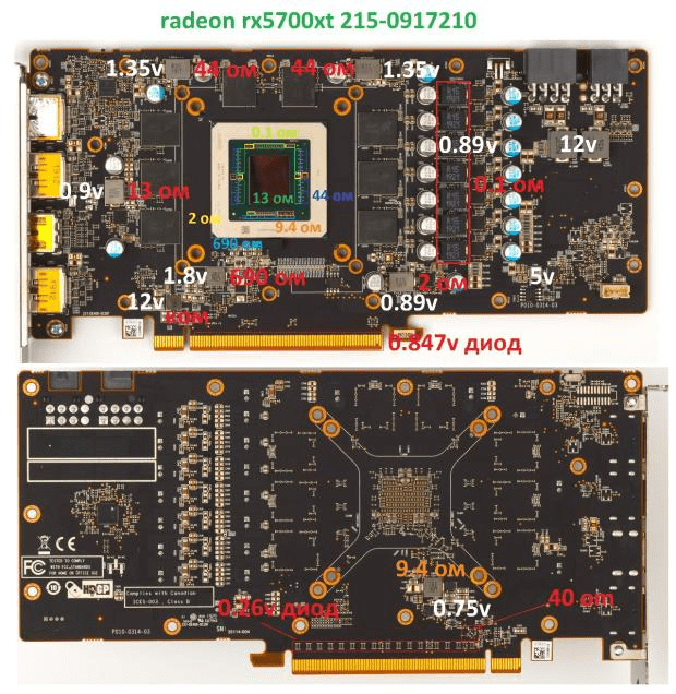

Ich kenne den Widerstand durch die 5700xt nicht. Allerdings liegt der Widerstand im niedrigen Ohm Bereich. Kurzschluss wäre blöd, kann aber auch auf defekte Low Side MOSFETs zurückzuführen sein, das wäre weniger wild. Du weißt aber letztlich noch gar nicht ob das Ding kaputt ist oder?

Das sind die Messwerte der 5700XT. Vielleicht hilft dir das etwas.
AMD ist nicht mein Spezialgebiet.
