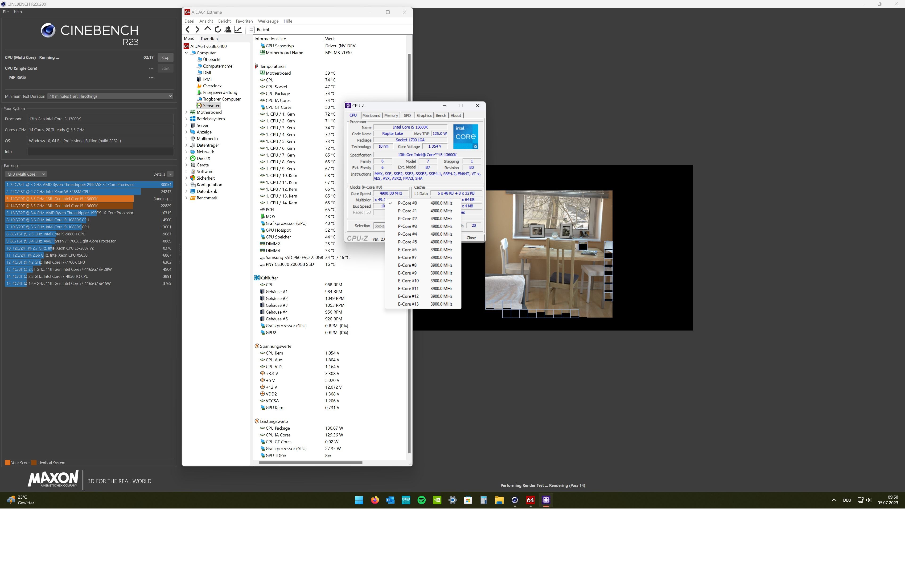

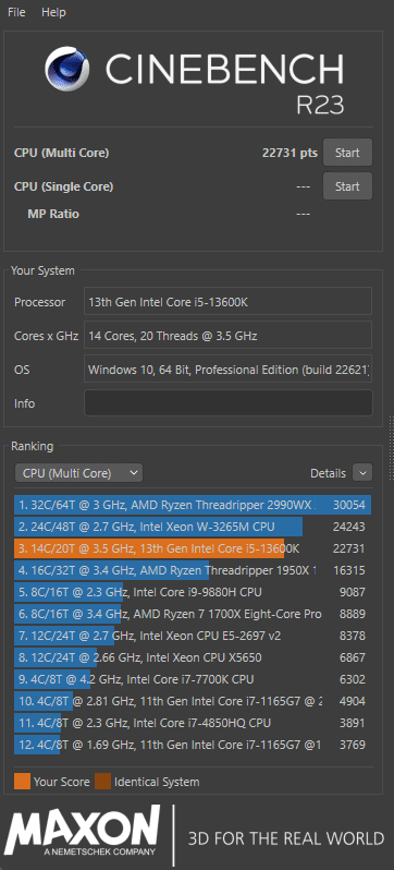

So ich habe Cinebench 23 durchlaufen lassen. Anbei hier das Ergebnis, passt das so in etwa?
ok, ich lass dann doch lieber Lite Load 1 arbeiten. Boostet die CPU unter Volllast halt durch, aber eben auch schön sparsam und so..
Raumtemp 25°
Und nein, ich jag das jetzt nicht durch zich Benchmarks. Ich teste das eher im Alltag, weil sich da eher zeigt, ob es stabil ist oder nicht. 10min R23 geben ja auch einen guten Anhaltspunkt auf Stabilität.

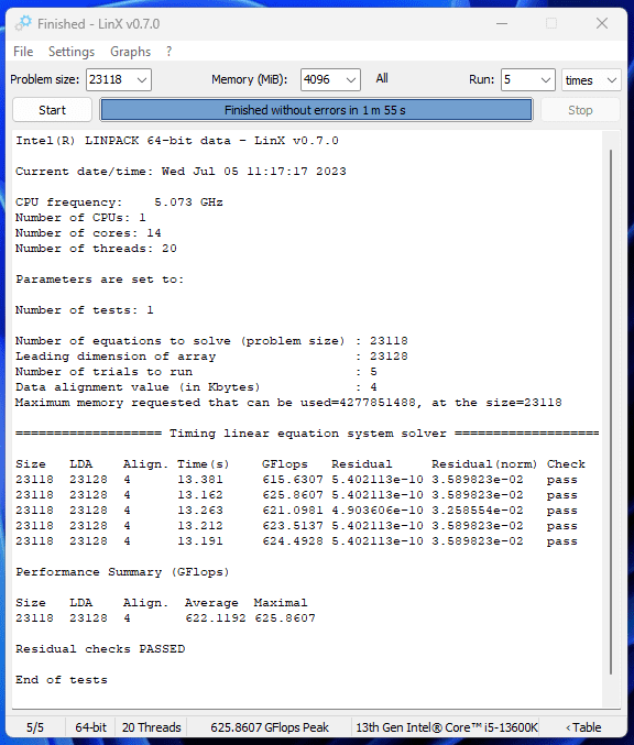

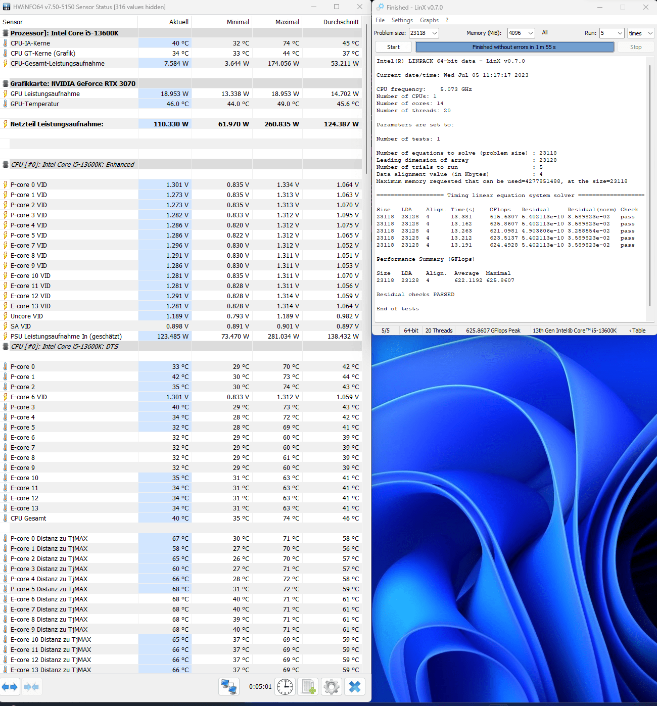

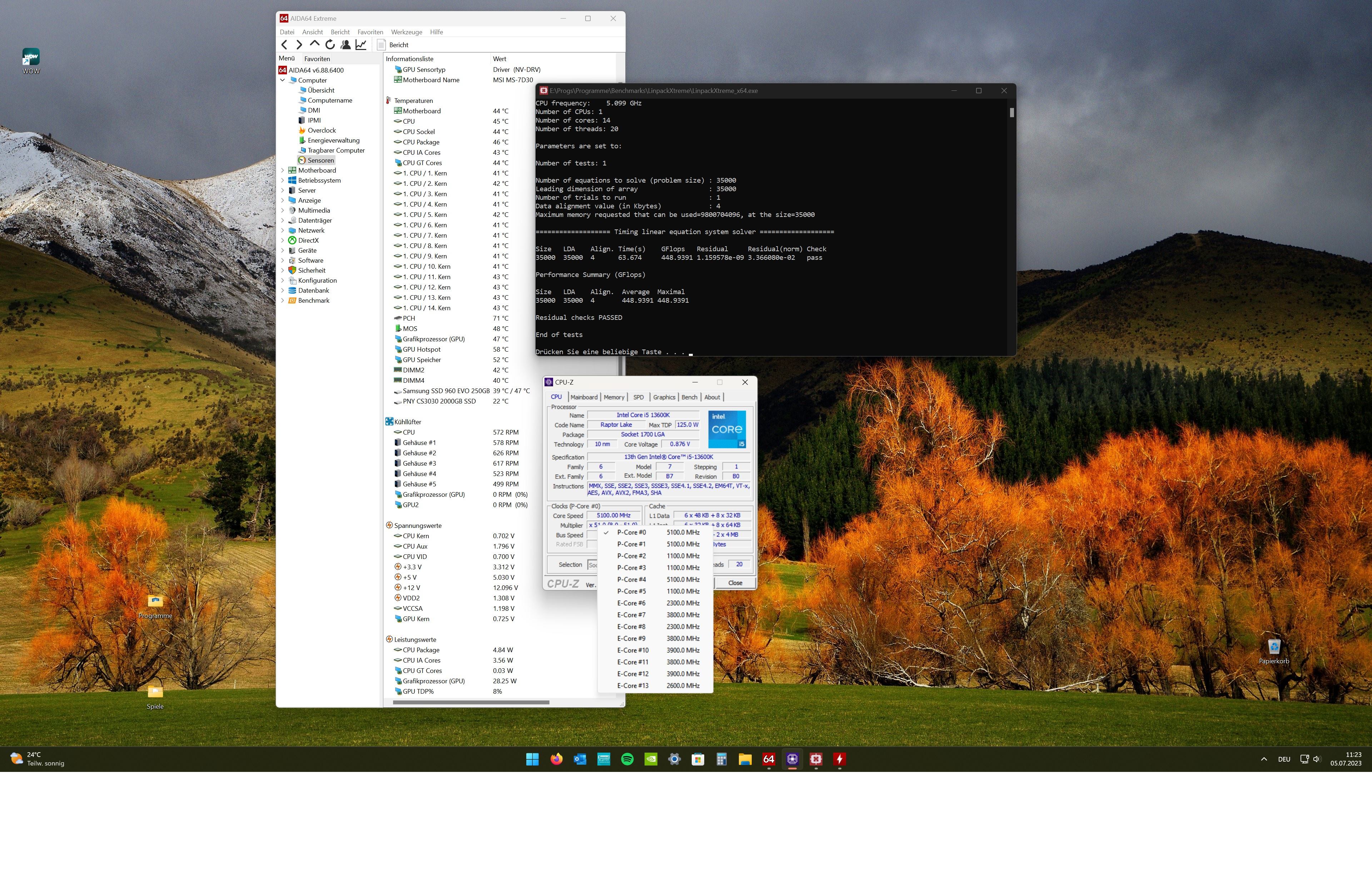

hab jetzt einmal LinpackXtreme durchlaufen lassen, einen Stresstest.
Der Screen war jetzt aber, nachdem der Run durch war.

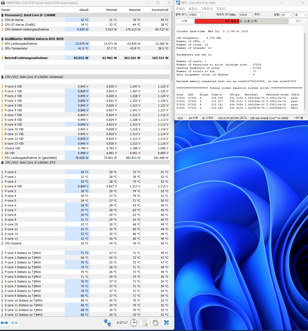

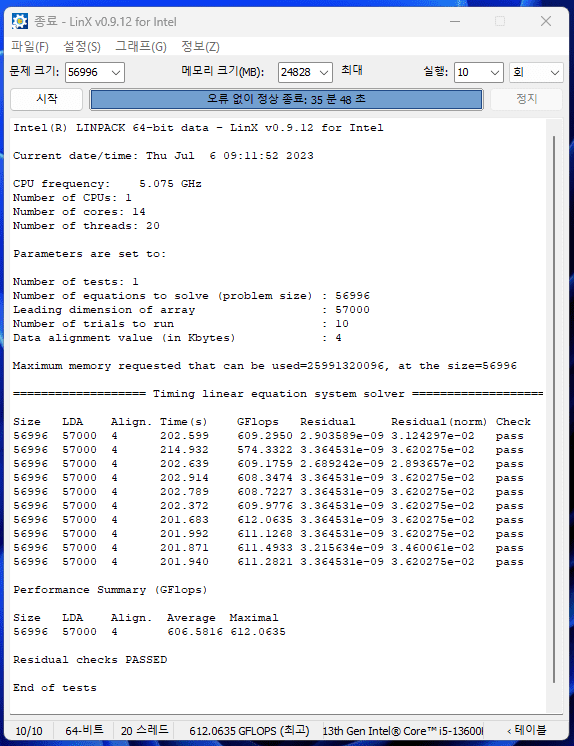

Dein Tool LinX 0.7.0 hat zu alte Linpacks drin und unterstürzt deine CPU nicht vollständig... aktuelles LinX ist die Version 0.9.12 mit den letzten Intel(r) Linpacks und sollte min. 10 Durchläufe mit dem gesamten Speicher eingestellt sein, denn 1 Minute Test ist zu wenig um Aussagen zu machen ;)
aktuelles LinX ist die Version 0.9.12 mit den letzten Intel(r) Linpacks und sollte min. 10 Durchläufe mit dem gesamten Speicher haben ;)
Kannst Du mir bitte einen Link dazu geben?
Ich konnte nur diese Version finden.
Abbruch in Rot heißt meist zu wenig Spannung bei bestimmten Prozessen oder auch mal fehlerhafter Speicher bei Last bzw. Erwärmung. Also nicht dauerhaft stabil in fast allen Lebenslagen.

Mit Twitch im Hg 22170 Punkte. 2. Bild ist mit 3 Gehäuselüftern, einer in der Front, einer im Deckel und einer im Heck.

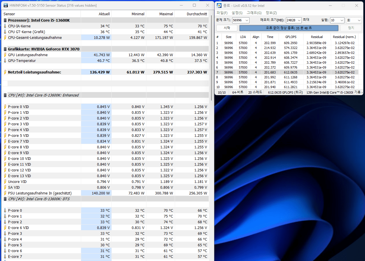

So eben noch einmal LinX durchlaufen lassen und er lief ohne mucken durch. Ich habe den RAM vorher mal von XMP1 6400 MHz auf XMP3 6000 MHz gestellt.

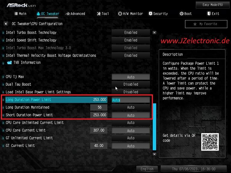

Was ist PL1 und wo findet man es im Bios?
PL1 ist das Long Term Power Limit und irgendwie so in der Art nennt es sich auch im BIOS. Der Rechner ist gerade beschäftigt, aber das ist auch irgendwo da wo JZ_ in Post #19 gezeigt hat, ich meine da gibt es unter OC Tweaker auch CPU Configuration, musst halt mal schauen, schauen kostet nichts, aber man muss den blauen Scrollbalken aber ein ganzes Stück nach unten ziehen um es zu finden.

Gibt es Richtwerte wiw man PL1 einstellen sollte?
Ahhhhh danke JZ_,
Sollte ich die Einstellungen erst einmal so wie in Deinem Screenshot übernehmen?
Die gibt es von Intel, die PL1 ist auch als TDP bekannt, aber die Vorgabe ist, diese entsprechend der Leistung des CPU Kühlers einzustellen. Lass also z.B. CB23, LinX oder Prime95 laufen, was auch immer die Kerne alle voll auslasten kann und bei HWInfo dazu führt, dass das Power Limit greift und schau Dir dann nach einiger Zeit an wo die CPU Temperatur sich einpendelt. Danach kannst Du den Wert dann einstellen, je nachdem mit welcher Temperatur Du Dich wohl fühlst. Vergiss Tau nicht, Vorgabe müsste 56s sein, wenn es unendlich ist, greift PL1 nie.
