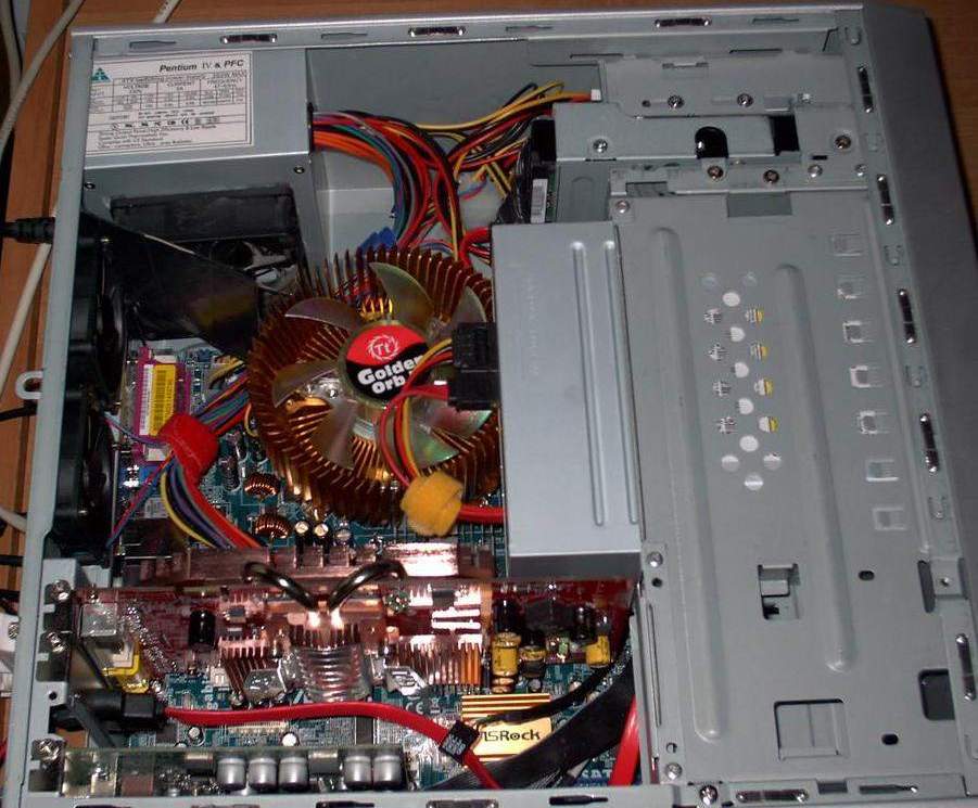

Hier die Bilder von meinem schwitzendem E6400. Man beachte auch was für Massarbeit es war, die Graka da hinein zu bekommen...
Grakakühlkörper zu DVD-RW = 0,5 cm
Grakaplatine zu gehäuseschacht = 0,1 cm

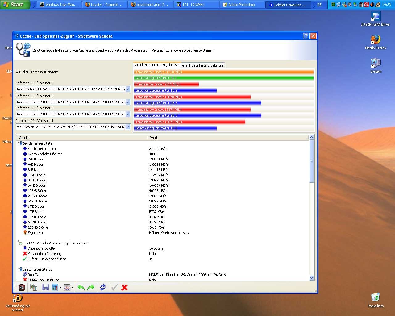

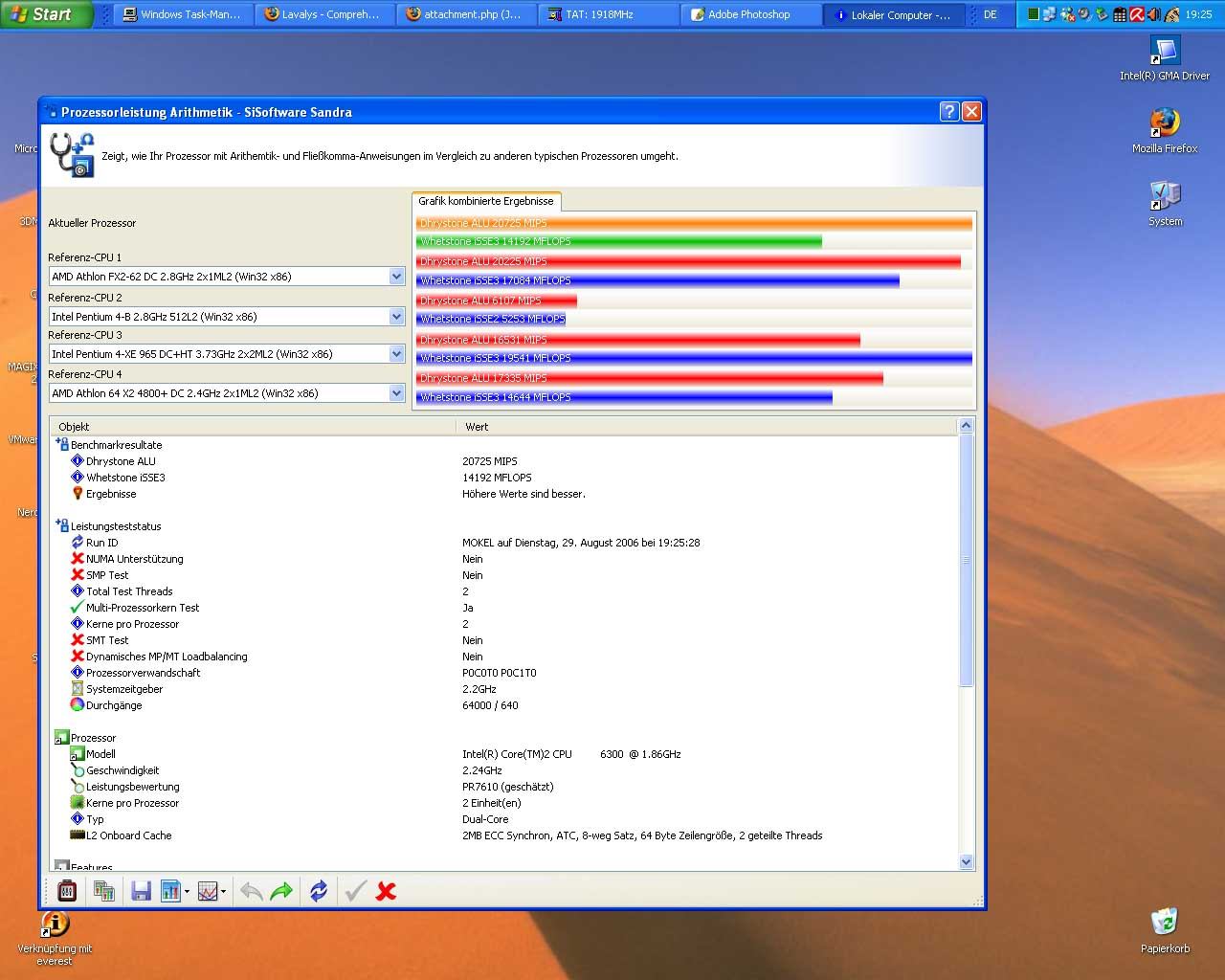

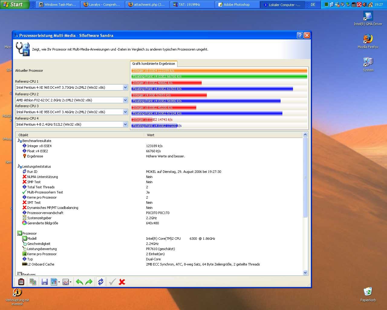

eine frage: wo habt ihr da intel tool her? war das auf der cd?.. die habe ich aus frust (hd-audio treiber) auf die strasse gefeuert...
edit: habe ihn jetzt mal mit fsb333 hochgefahren, und diesen beitrag editiert..... freu....
@all
mein 6300 laeuft jetzt auf 2330MHz (35min dual prime-stable), temps gehen nicht ueber 44°C (Core Temp beta 0.9.0.91) erster test...
lasse ihn jetzt mal 6filme mit divx umrechnen, sollte die ganze nacht dauern...
einstellungen
fsb 333 / pcie 112 (100 und ich wuerde luftspruenge machen)... ASYNC
speicher (mdt666 4CL) als 533/4/4/4/15 eingestellt (laeuft jetzt also als 667), voltage auf auto
der ganze rest @default

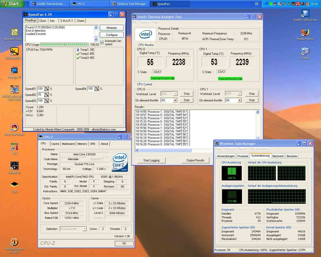

@computerfouler
core temp zeigt sogar ca 2°C mehr an
nach 45min dualprime
und dann habe ich noch die 100% workload beim TAT entdeckt, dass bringt richtig temperatur! (man beachte die fensterplazierung) und ja sie ist es...
Neuestes Ergebnis:
Async
cpu frequency 350
pcie frequency 117
ram 266 4-4-3-11
Jetzt ist er nur noch am schwitzen (screenshot) und stabil ist auch etwas anderes. Ich habe ihn wieder zurück geschraubt...
Wow, bei 350 habe ich keinen boot mehr.
Aber die Temps sind abartig, da hätte ich echt keine Lust mehr am Übertakten.
@Exekutor
bei geschlossenem gehaeuse? da kann ich die temperaturen gut verstehen, zumal der rest ja auch eher auf silent ausgelegt ist.
