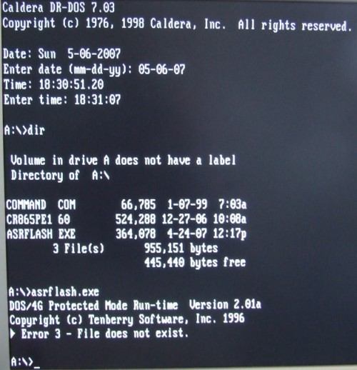

Hallo!
Die ISO-CD mit Dr DOS und Deinem ISO habe ich gebrannt. Danke noch einmal dafür!
Die CD startet problemlos und nach der Eingabe von Datum und Uhrzeit kommt das Prompt. "DIR" zeigt mir an, dass die benötigten Dateien vorhanden sind.
Allerdings kann ich das Flash-Tool nicht aufrufen, da die Datei weder ASRFLASH.EXE noch ASRFLASH EXE heißt. Sie scheint ASRFLASH_EXE zu heißen. Nur leider finde ich das Sonderzeichen "_" unter der BIOS-Umgebung nicht. Auf welcher Taste finde ich es denn? Ich habe schon ewig rumgesucht!
Gruss Andi

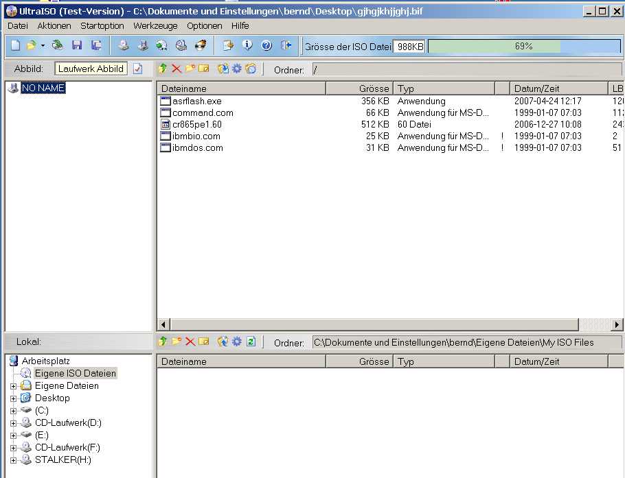

Du hast das : ConRoe865PE-1_60.iso runtergeladen ?
Ich hab´s auch nochmal runtergeladen und überprüft. Das Prog heisst asrflash.exe. Mit Punkt, garantiert.
Ich habe keine Ahnung, was bei dir dauernd schief läuft. Was für ein Brennprogramm benutzt du ? :hmm:
Denkst du dran, dass da ein amerikanisches Tastaturlayout drauf ist ? Ich hab jetzt nicht die Möglichkeit nachzusehen, ob sich die Taste für den Punkt verschiebt, aber kann ja sein.

@Shaguar:

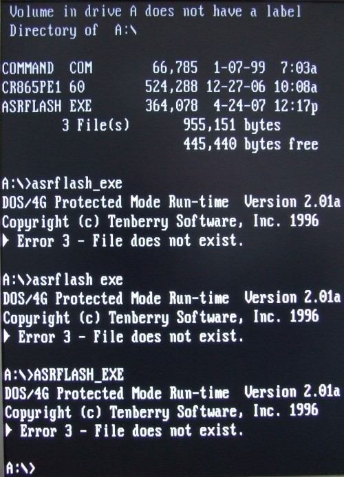

Hallo!
So langsam frage ich mich auch, ob da alles mit rechten Dingen zugeht. :(
Dein ISO habe ich runtergeladen und mit dem "DeepBurner" als ISO gebrannt. Am Brenner oder am Brennprogramm sollte es nicht liegen, da die CD ja anstandslos startet. Auch das DOS startet problemlos und "DIR" zeigt die Dateien an. Dann heißt es aber plötzlich: "Error 3 - File does not exist" :wall:
Ich habe es gerade noch einmal mit "ASRFLASH.EXE" und "asrflash.exe" versucht. Das geht auch nicht...
:teufel:
Gruss Andi
@Shaguar:
...So langsam frage ich mich auch, ob da alles mit rechten Dingen zugeht. :( Ich habe es gerade noch einmal mit "ASRFLASH.EXE" und "asrflash.exe" versucht. Das geht auch nicht...
es lohnt sich meistens, doch mal in die Anleitung zu schauen...;)
Du musst natürlich auch die biosdatei mit aufrufen:
ASRFLASH Dateiname
bestätigt mit Enter. Bei der Eingabe muss Dateiname natürlich durch den Namen der Biosdatei ersetzt werden, also ASRFLASH CR865PE1.60
:heuldoch:
@andilist
eigentlich würde asrflash genügen. die erweiterung muss man unter dos nicht eingeben - aber er sollte mit asrflash.exe auch keine probleme haben....
edit: danach den dateinamen vom bios ... ahh kow123 war schneller
Genau ! Die Fehlermeldung mit dem ausgefüllten Prompt kommt nämlich schon von asrflash.
asrflash.exe cr865pe1.60
So müsste der Befehl aussehen. Gross- und Kleinschreibung könnte man noch probieren. K.A. ob dos sich was draus macht.

Hallo!
Und genau so hieß auch der Befehl! Das Flash-Tool ist sofort gestartet und das Flashen lief problemlos. Nach einem Neustart wurde korrekt BIOS 1.60 angezeigt und Windows startete - NICHT!
Und nun der Hammer: Im BIOS waren - vielleicht schon vor dem Flashen - alle möglichen Einstellungen (wieder) auf AUTO verstellt. U. a. auch meine RAM Timings, die schon häufiger einen Start von Windows verhindert hatten. Das kuriose ist bei meinen GeIL DDR600 TCCDs, dass sie mit den schärfsten Timings stabil laufen, sobald ich im BIOS aber 2,5 oder 3 bei CAS Latency einstelle, startet Windows nicht. Das stimmt so aber auch nur bei voller Belegung aller vier DIMM-Slots. Naja, Hauptsache die Kiste läuft nun wieder! :banana:
Bei Gelegenheit werde ich wieder auf BIOS 1.70 flashen und gleich nachschauen, ob die BIOS Einstellungen verstellt sind. Dann hätte das ganze nämlich nichts mit dem neuen BIOS 1.70 zu tun!
Fazit: Immer zuerst alle Einstellungen überprüfen, bevor man alles andere über den Haufen wirft. :rolleyes:
