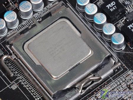

Wie weit schaut die Cpu aus der halterung heraus!
oder gar nicht!
könnte jmd mal Bild Posten!!
Danke

Habe ich gerade in der Google Bildersuche gefunden:
Gruss Andi
PS: Das ist zwar ein anderes Board aber die gleiche Halterung!

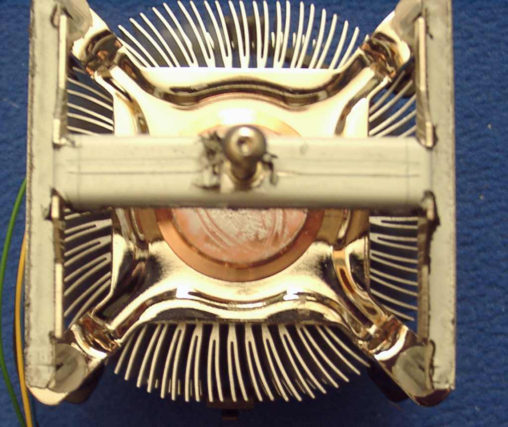

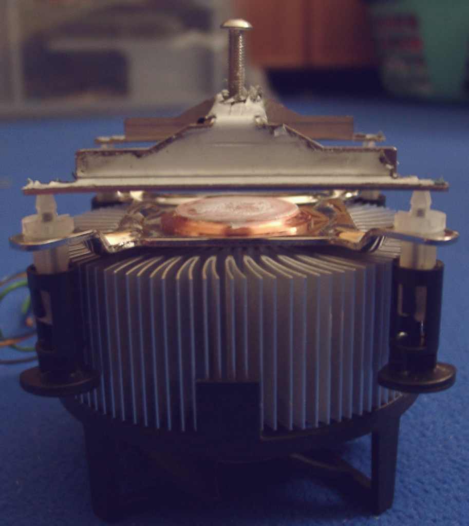

@cento
Vergiss mal die 478 Module. Säg dir einfach zwei H-förmige Teile und setz oben die Passung rein, dann passt das schon. Das dünnwandige Ret Mod umzubauen ist schwerer.
Anbei mal Pics vom XP Haltebügel auf die Pushpins vom boxed 775 Kühler aufgelegt.
EDIT: Ich weiss wie das Teil aussieht !:fresse: Funktion geht vor. Optik ist egal.

@cento
hab ich schon.
Hab alles schon auf skizze oder besser gesagt im kopf.
Im ganze sind es für zwei Boards 4 sägeschnitte, und 16 bohrungen!!!
alles aus VA
aussehen... naja...wir verstehen uns Funktionalität hat priorität, aber mit edelstahl hat es schon seine eigene Note.
wenn es klappt wird es mir ein lehrling nebenbei diese woche noch anfertigen.
