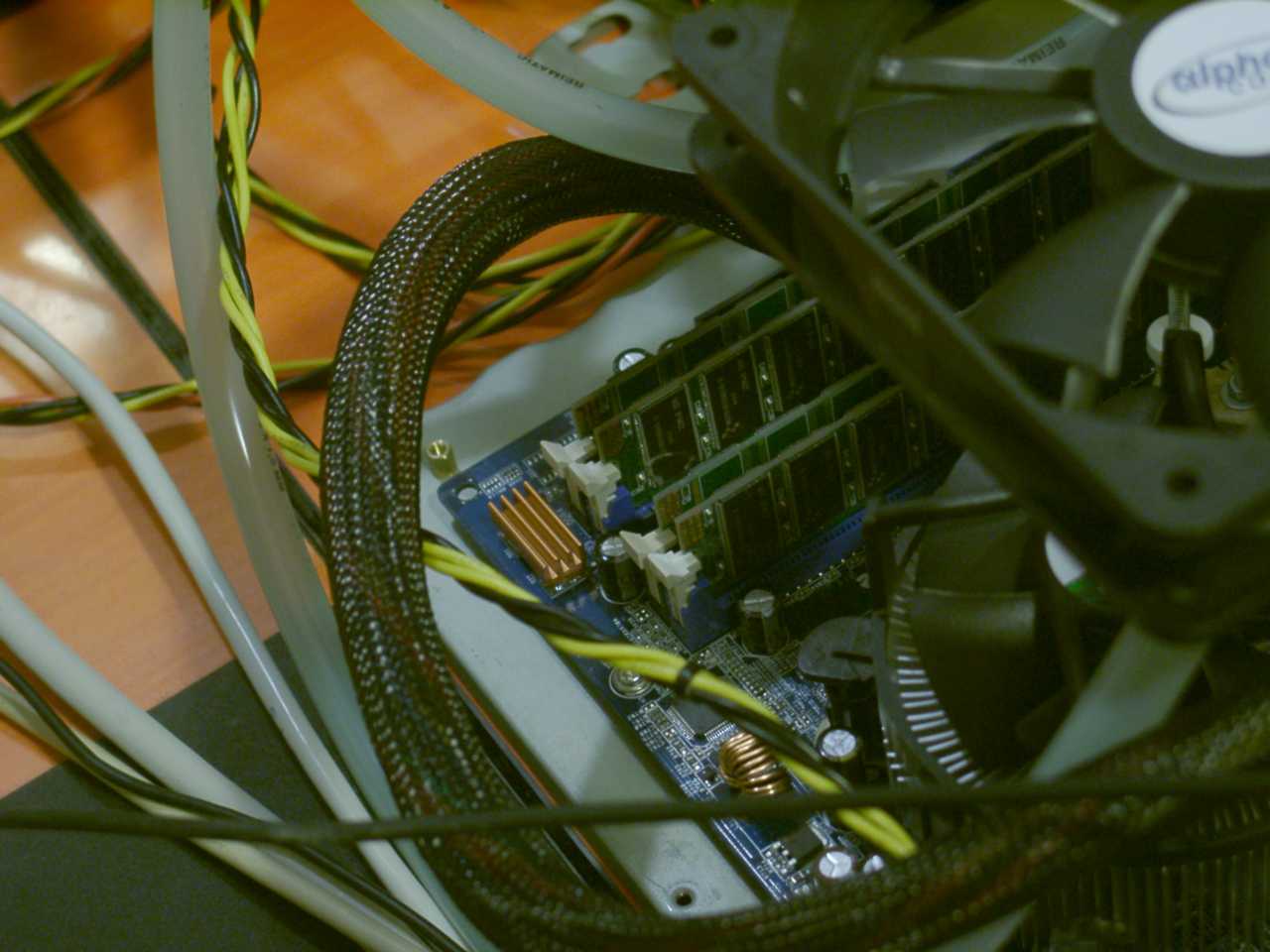

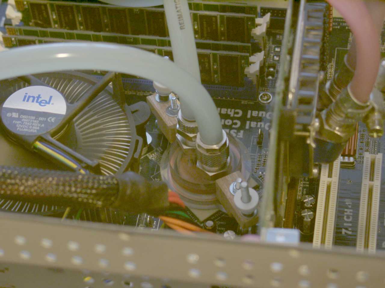

Wer wollte Bilder von der NB WAKÜ ?
EDIT: Ich hasse hasse hasse diese Drahtschlaufenhalterung ! *laufamok* Ich werde mir nächstes Jahr ein tolles mobo kaufen. Ich verzichte auf den besseren Chipsatz, wenn ich dafür wenigstens keine Drahtschlaufenhalterung bekomme.

EDIT:4 Ich hab jetzt, auch den letzten, minimalen, Hotspot, auf dem Mainboard, schachmatt gesetzt.
Das Ding kann, ohne Voltmods, nichts mehr ! Ich rieche den Dreck, ich atme tief ein und dann bin ich mir sicher, wieder zuhause zu sein !
