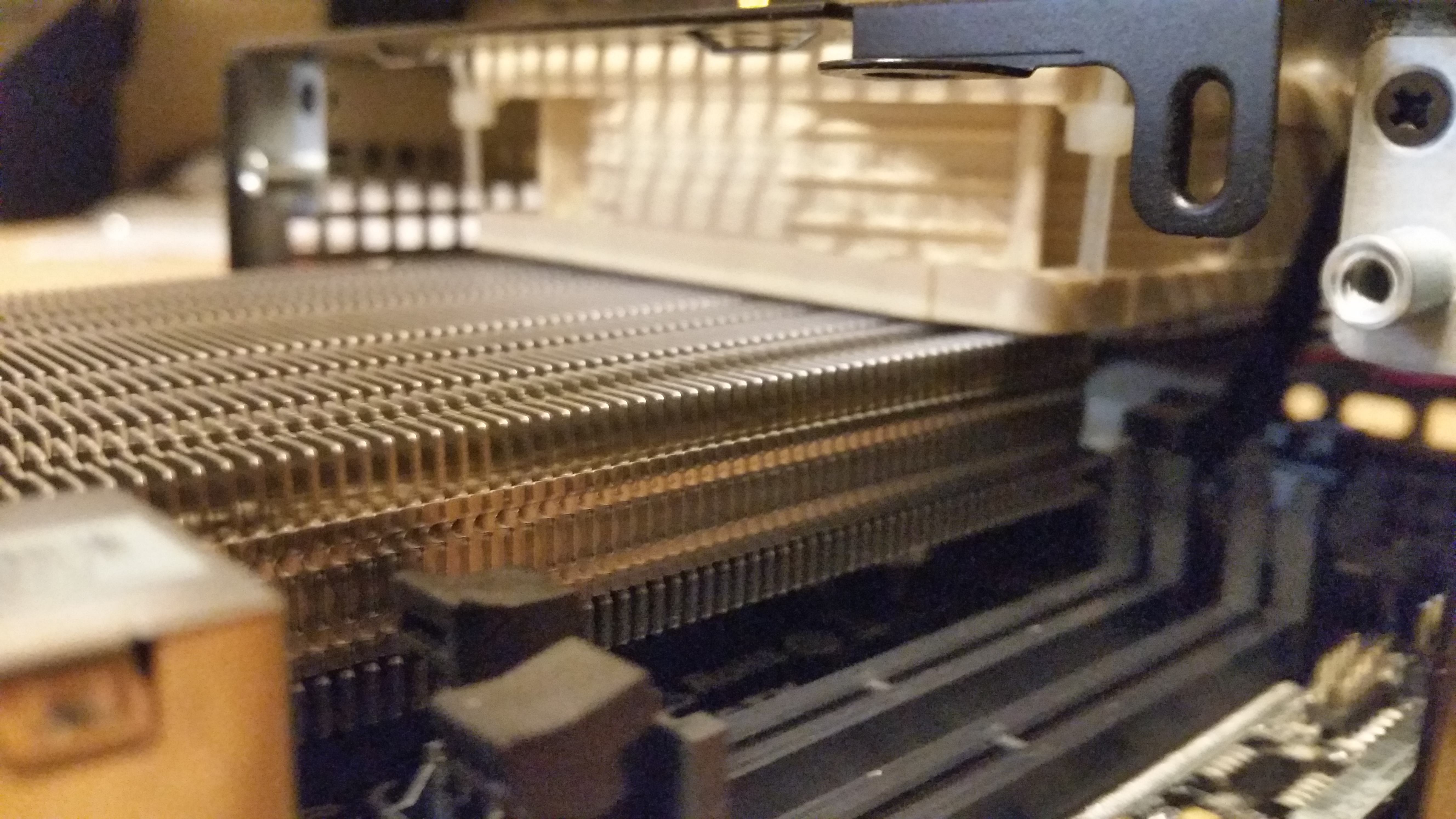

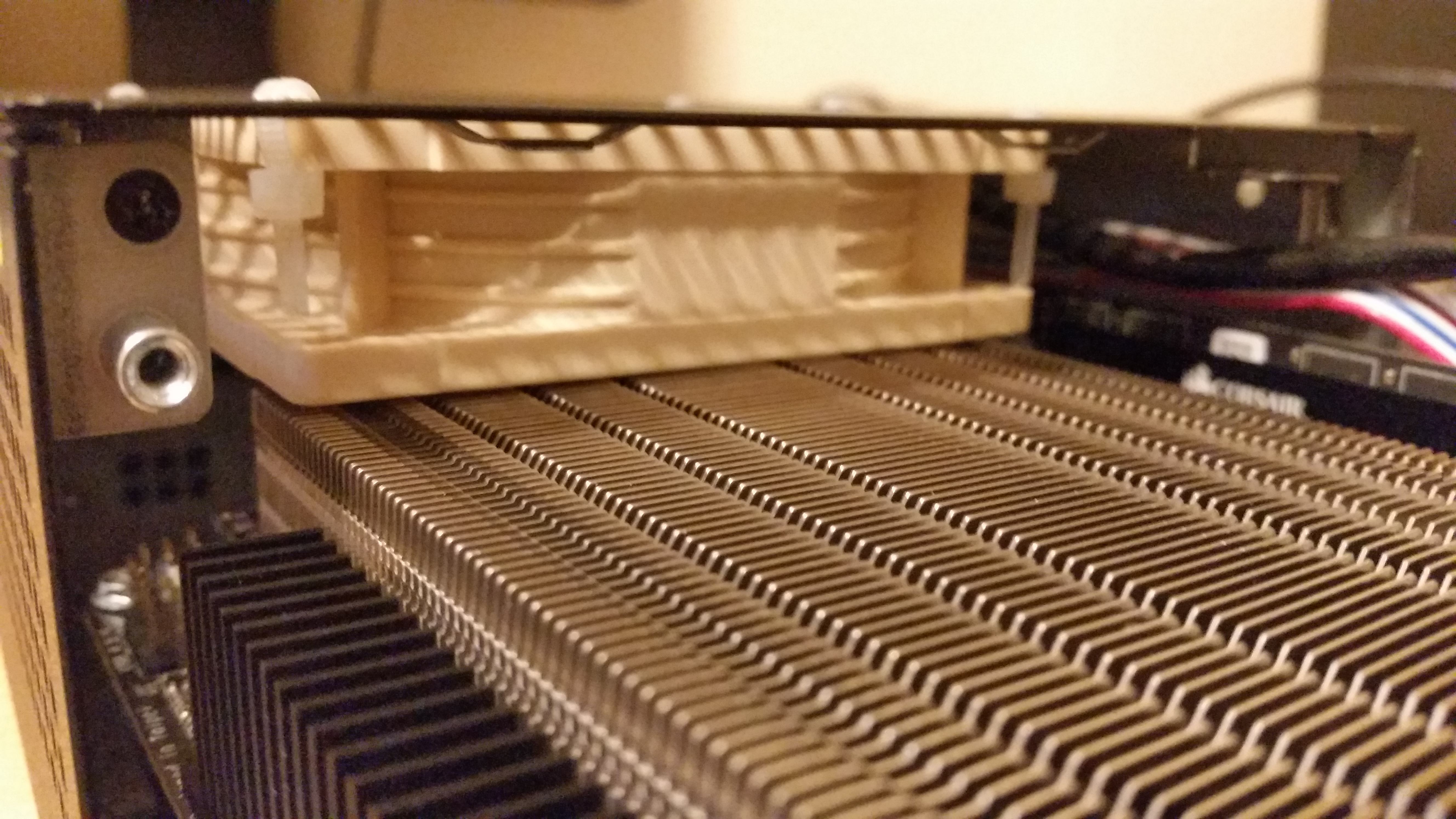

Der NH-L9a misst in der Höhe ohne den Lüfter 23 mm und mit dem mitgelieferten Lüfter (NF-A9x14) 37 mm. Ba bleiben 9 mm Luft nach oben bis zum Deckel. Die maximale Kühlerhöhe im X300 liegt bei 46 mm. Demnach passt kein 25 mm-Lüfter drauf.
Das würde ich so nicht sagen.
Bitte die professionelle vorübergehende Halterung nicht beachten. Da muss ich mir noch was schöneres einfallen lassen.
Aber es geht NH-L9a + NF-A9 (25mm Fan).
Kennt jemand zufällig einen guten und vor allem leisen 100er 25mm Lüfter?
Klar passt ein 25mm Lüfter. Allerdings wird der NH-L9a mit einem Lüfter dieser Höhe deutlich lauter als mit dem beiliegenden 14mm Lüfter, da der 25mm Lüfter, der direkt unter dem Gitter sitzt, aufgrund dessen für lärmende Luftverwirbelungen sorgt.
Lieber 14mm Lüfter + https://noctua.at/de/na-fd1 nutzen.

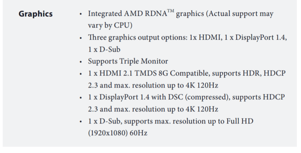

ich geh mal davon aus dass HDCP 2.3 abwärtskompatibel ist, also würd ich sagen ja.

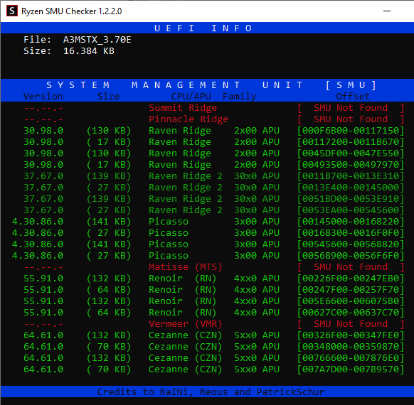

Es gibt offenbar schon seit Monaten ein Beta BIOS 3.70E mit AGESA 1.2.0.7 für den A300 mit dem 4000G und 5000G Serie APUs laufen, gibt's darüber irgendwelche Infos @JZ_ ?

Folgende Vorsicht scheint geboten:
Ein User schreibt, er hätte seinen A300 gebrickt, als er von BIOS 3.71A auf 3.70E wechseln wollte, insofern sollte man wohl erst 3.60S oder 3.60U flashen (falls noch nicht genutzt), und dann 3.70E. Entsprechend umgekehrt für den Fall, dass man wieder auf ein BIOS ohne Renoir/Cezanne Unterstützung zurück will.
Ein anderes Problem wird dort beschrieben, dass BIOS Einstellungen nicht gespeichert werden, k.A. woran das liegen könnte. Ich erinnere entsprechende Probleme, wenn man das X300 BIOS in den A300 geflasht hatte, aber dies sollte ja ein A300 BIOS sein.

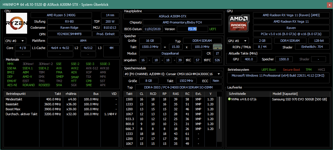

Also auf die schnelle reported HWInfo bei mir eh noch 3.70, muss aber mal rebooten, um genauer nachzuschauen. Aber zumindest wohl kein 3.71

Ich würde grundsätzlich empfehlen, erst 3.60S oder 3.60U zu flashen, bevor auf 3.70E geflasht wird, zumindest ohne Möglichkeit den A300 bspw. mit einem CH341A Flasher ggf. zu retten. ;)
Ok, hab's 3.70E mal geflasht, es funktioniert zwar, aber tatsächlich startet der A300 nicht mehr, wenn man die BIOS Settings speichert. Außerdem sieht es aus wie ein X300 BIOS, ob das mal nicht ein BIOS Hack ist, wo jemand ein X300 BIOS so modifiziert hat, dass man es problemlos auf dem A300 flashen kann. Es müsste dann vergleichbar mit X300 Beta 1.80A sein.
Insofern m.E. NICHT empfehlenswert.
