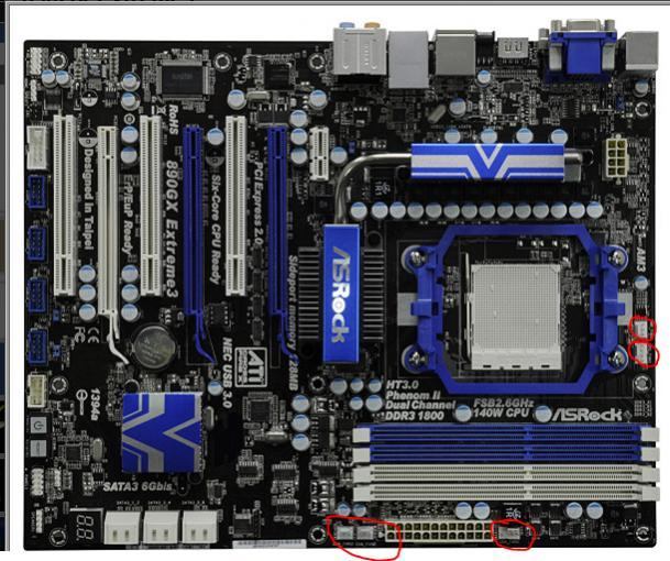

Servus, ich hab da mal ein paar Fragen zur Lüftersteuerung...
- CPU ist ein 4pin PWM-Anschluss, ja?
- Das Phänomen welches hier öfters erwähnt wurde, bei dem der CPU-Lüfter ungeregelt lief, bezieht sich das nur auf 3pin-, oder auch auf 4pin-Geräte?
- Wieviel Pins haben die beiden Gehäuselüfteranschlüsse?
- Sind beide Gehäuselüfter regelbar?
Für die regelbaren Anschlüsse:
- Wie wird die Regelung im BIOS gelöst? Hier wär ich über jedes Detail dankbar.
Hintergrund: Ich suche zur Zeit nach einem AM3-Board mit vernünftig regelbaren Gehäuselüftern. Deswegen interessiert mich vor allem das BIOS.

@ KeinNameFrei: der CPU-Lüfter lässt sich nur per PWM, also 4polig regeln. Die beiden 3- Pin Gehäuselüfter lassen in in 10 Stufen regeln ( 10= voll, 1= langsam ).
Der 4-Pin Gehäuselüfter lässt sich auch nur per PWM steuern.
Huh - drei Gehäuselüfter? Auf Geizhals und im Threadstarter hier stehen nur zwei vermerkt! Was mich aber nicht stören soll, denn ich kann auch drei Anschlüsse gebrauchen :)
Die PWM-Steuerung, wie funktioniert die? Stellt man da ein Temperaturziel ein, oder Profile wie "Performance" / "Silent", oder etwas anderes?

ich habe noch paar Bilder gemacht Lüftersteuerung Bios 1.80
Es gibt 3x Chassis-Fans, 1x Power Fan und den CPU-Fan.
Man kann bei dem CPU-Lüfter ein Temperaturziel einstellen und dann die einzelnen "Levels" ( 1-10 )
