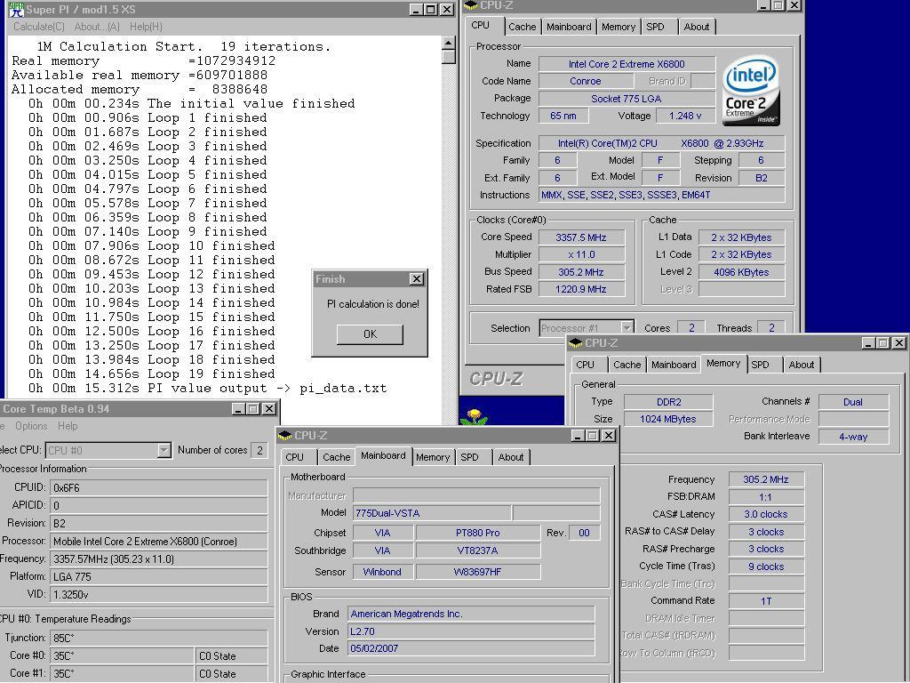

So hab mal eine neue kleine CPU in unserem Board getestet:
Super PI 1M in 15,3 Sekunden !
Mit etwas mehr VCORE wären noch 400Mhz bei der CPU drin (schade, dass ich so nur auf 1,20VCORE unter Last komme).
Das nette ist auch, dass der Multi mit dem 2.70er BIOS bis 20 ! frei ist.
Der Aquamark CPU Score ist 19100 !
