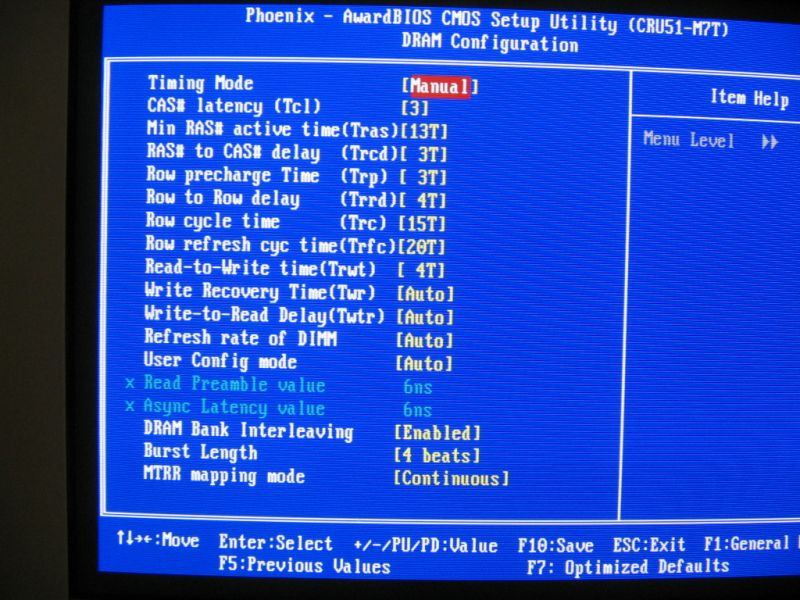

Durch das neues Bios konnte ich nun doch meinen Kingston 512MB dazu stecken.
Durch das neue Bios könnte ich nun diese Einstellungen beim RAM vornehmen.

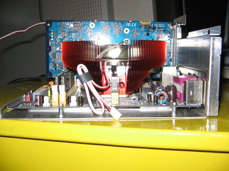

Hier bitte
schnell ein paar Pics
Sieht doch klasse aus. Kabel sind auch sehr schön verlegt. Vorallem das Board gefällt mir gut :).

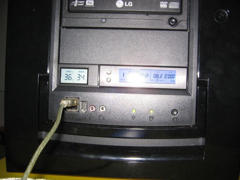

Die Grundlage: Ultrablaue Front-LEDs für "ON" und "HDD Access"...
Dann die Idee: Beleuchtete Connectoren für die Frontseitigen Sound-Anschlüsse...
Die Arbeit... Front demontieren... Erfreulich: Die LEDs sind SEHR umbaufreundlich >> gesteckt << .. ich musste nur meine Blauen Edel-LEDs reinschieben und den Connector wieder in die Führung schieben und gut is =)
Dann waren die Frontanschlüsse fällig...
DAS war eine perverse, zeitaufwendige friemelarbeit...
... die sich gelohnt hat (USB noch nicht verbunden):
Das Ergebnis:
Von Oben nach Unten:
ZALMAN Lüftersteuerung (Regler/Schalter: CPU / GraKa / Northbridge / Gehäuselüfter // RGB-Kaltlichtkathoden // UV-Kaltlichtkathoden & Unterboden-Luxeon-LED)
Temperaturanzeige (Rechner war aus), daneben: Windows Media Center Edition Infrarot-Empfänger INTERN angeschlossen ;)))
Blau beleuchtete USB-Buchsen / Rot beleuchtete Mic-Buchse / Grün beleuchtete Speaker-Buchse.

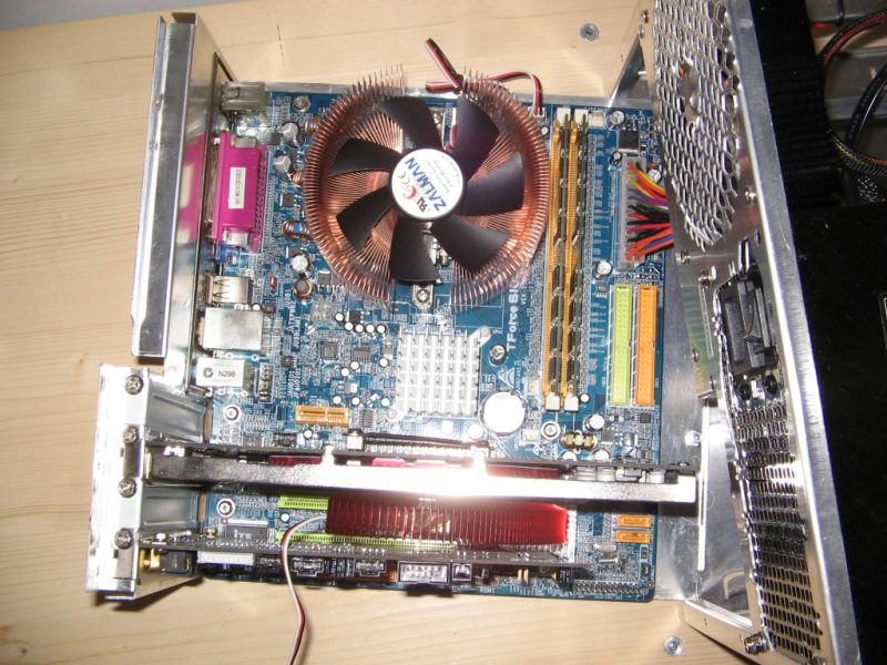

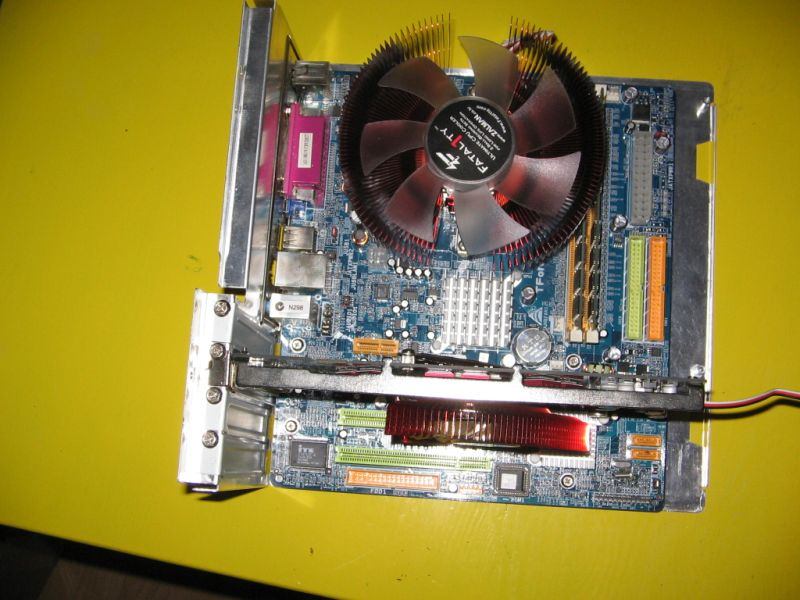

Ich habe aber trotzdem wieder etwas bei mir gebastelt.
Habe mir den Zalman Fatil1ty für die CPU gekauft und aufs Board geschraubt. Man ist das ein riessen Ding :). Gut dass das Board im Qpack liegt. Habe auch meine Audigy ausgebaut damit die Asus zur Geltung kommt. Natürlich habe ich auch das alles wegen einer LüSt gemacht. Denn es ist sehr laut in dem Qpack, doch seitdem die Audigy draussen ist, ist es schon hörbar leiser geworden. Der Wind wird nun nimmer beschleunigt, weil der Zalman nun Platz zum Atmen auf der Asus hat.
Eigentlich alles wegen der LüSt.
Nach etwa 5 Stunden arbeit, habe auch kleine Kaltlicht Kathoden verlegt darf ich euch natürlich diese Peinlichkeit nicht vorenthalten. Das Bild mit der Front, man bin ich .....:)
Die Angabe bei der CPU, den Fühler habe ich auf dem Chipsatz gelegt.

Bin ich jetzt blöd oder hast Du die Lüftersteuerung verkehrt herum ins Gehäuse eingebaut ?? :-D
