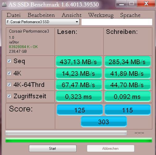

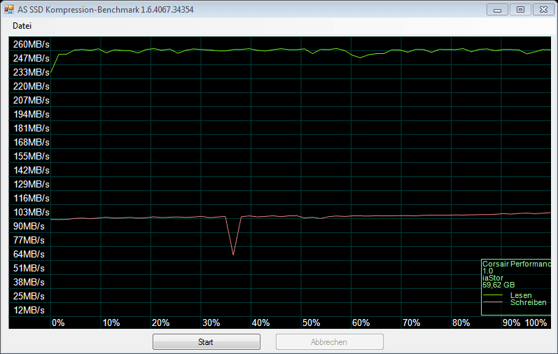

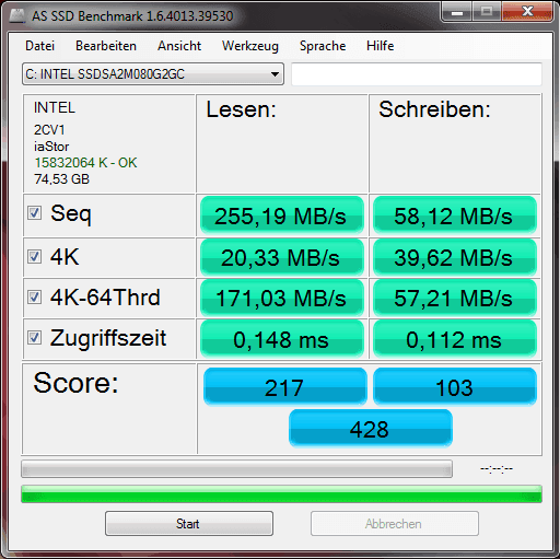

Passen die Werte ? Ist meine erste SSD...

@elcrack0r: Weisst du zufällig welcher Controller das ist?
@Portvv: Für die Intel sind die Werte OK.
ist ein 256er X2 revo
werte waren nach frischem aufsetzen!
sind nach 2~3 monaten ca. 150~200 punkte niedriger

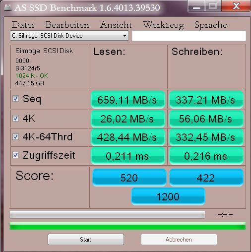

ich behaupte mal bei Spieluhr ist das system absolut an der grenze, deswegen werden mit 4 SF die 4 k auch eher geringer.
Da er ja schon mit 2 SF eine recht hohe CPU auslastung hat verschlimmert sich das bei 4SF entsprechend.
Evtl würds bei nem Intel System anders aussehen aber wohl nur geringfügig.
Ein Hardware Raid würde da evtl abhilfe schaffen, allerdings stellt sich da dann schon wieder die kosten/nutzen frage da es in seinem fall ja eher spielerei als zwingende nötigkeit ist.
Bei den SF stellt sich aber eh die frage welchen einsatzzweck das Raid haben soll.
Ein solches Raid0 macht ja nur sinn wenn man viel an großen daten hin und her schupst, da ist aber SF aufgrund der kompression eher nicht so der hit, seine Kopier bench ergebnisse der 4 SF @ Raid0 zb erreiche ich bereits mit 2 Samsung 470 64 GB im Raid0.

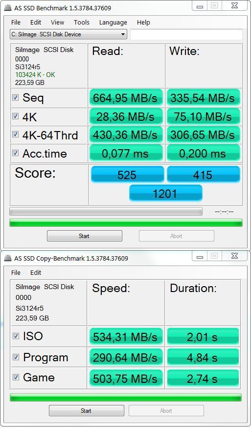

Mit 3 Samsung 470 64 GB bin ich dann im Kopier Bench sogar schon über den ergebnissen der über mir geosteten Revo X2 240 GB und das obwohl ebenfalls Onboard Software Raid und ohne das die leostung nach einer zeit geringer wird (Dura Write).
Bei real tests bestätigt sich das ergebniss dann auch.

SandForce-Komprimierung. Test mit ATTO wird die Herstellerangaben erreichen ...
und diese ATTO werte sind nichts wert, siehe ATTO bench von Spieluhr wo 1000 MB/s ausgespuckt werden obwohl der Onboard Raid Controller maximal 650 MB/s liefern kann... man fragt sich wo ATTO die 350 MB/s hergenommen hat ;)
Wahrscheinlich zauberei, Woodo oder der gleichen ;)
Ich hab ja geschrieben, ein 4er-Raid0 ist, am onBoard AMD-Controller eher kontraproduktiv, wird bei Intel auch nicht anders sein - das Limit ist halt erreicht, aber austesten hat ja nicht geschadet, gelle. ;)
