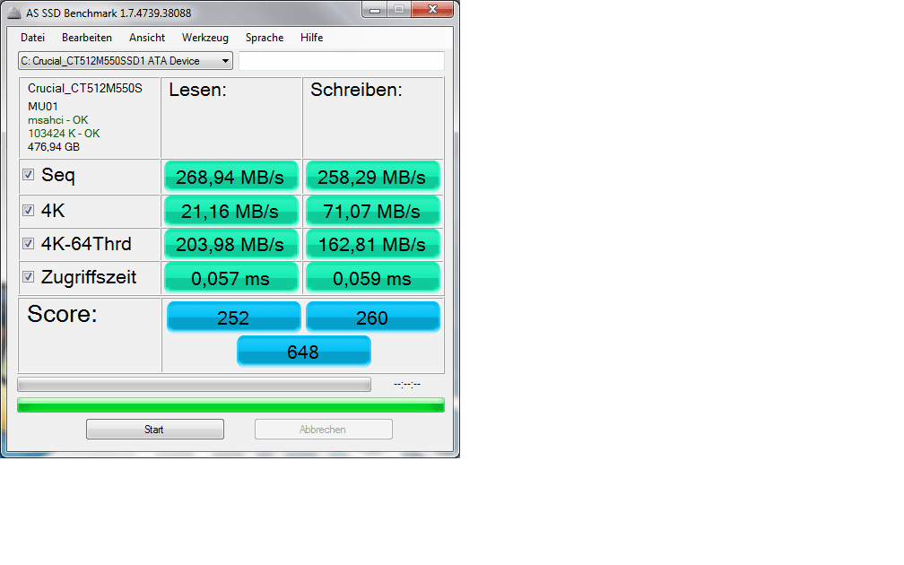

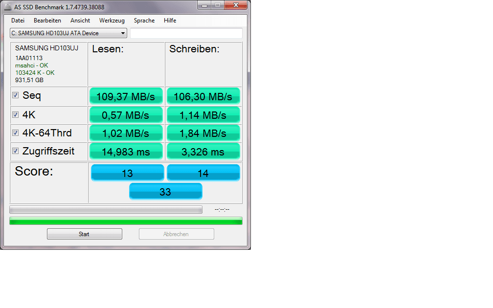

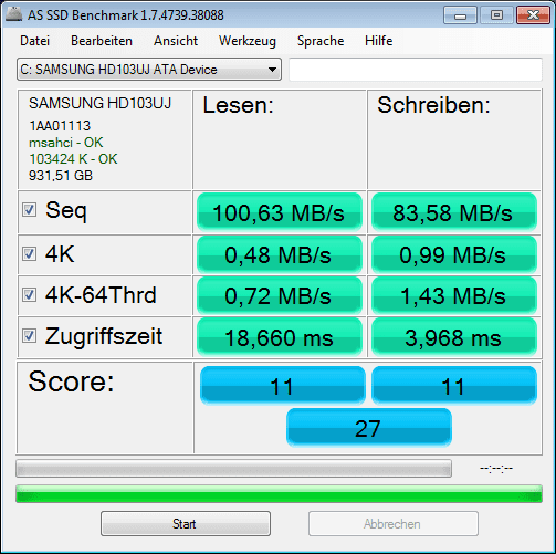

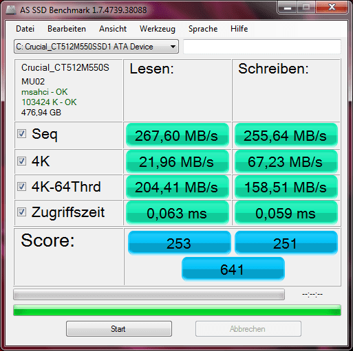

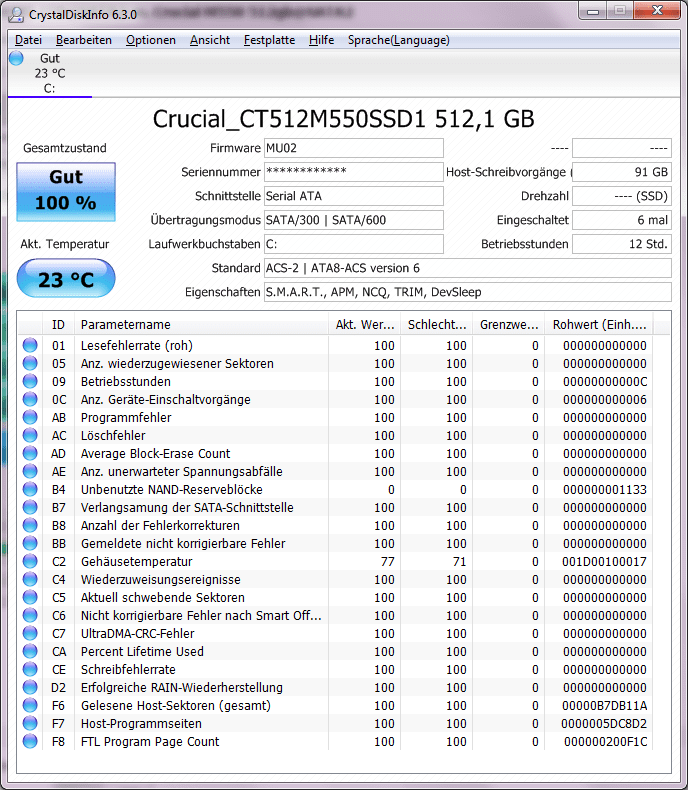

Samsung Spinpoint F1 HD103UJ 1TB@SATA2 vs. Crucial M550 512gb@SATA2
Samsung Spinpoint F1 nach mehreren Jahren Win7 und neu.
Die SSD ist natürlich fixer, trotz SATA2 - Limit und vorallem leise.
