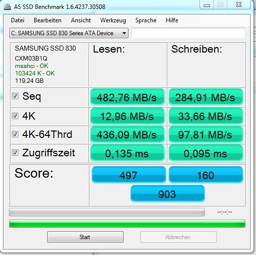

hier mal ein bench von der 830er samsung in einem netbook
acer aspire 1810tz
an sata 150mb
Sieht mir eher nach SATA 3GBit/s aus.:)
Der Rest macht die CPU.
Aha. Sequentielle Leistung also. Da reicht doch auch jede noch so billige SSD?
Wie immer die nette Virensoftware.:d
Du kannst GData aber getrost weiter benutzen, 270MB Schreiben sollte wohl niemals zum Flaschenhals werden. Besser als Kaspersky allemal.

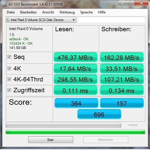

ich habe mir eine Samsung 830 128GB gekauft und in mein System (Phenom II X4 925, 8GB DDR3, Asus M5A78L-M /USB3 AM3+ mit AMD 760G Chipsatz, Sata2 Anschlüsse) eingebaut.
Nach einer erfolgreichen Klonung meines Systems erhalte ich folgende Werte:
Sind diese Werte (für Sata2) Ok oder läßt sich da noch etwas machen?
Speziell die 4K Werte erscheinen mir doch recht niedrig.
Wenn ich alle Stromsparmechanismen deaktiviere sind sie nur ein paar Prozent höher.
Ist der 700er Chipsatz Schuld an den eher schlechten Werten?
Gruß
Gruß
Ich hatte weiter oben meine neue M4 mit 128GB an SATAII gebencht (Sys steht in der Sig; ob und welche Stromsparmechanismen aktiv sind, weiß ich nicht mehr), und im Vergleich zu dieser viel gelobten 830 ist meine M4, bis auf Seq-Schreiben um einiges besser. Hast Du mal mit Benches von anderen 830/128GB an SATAII verglichen? Anderseits muß man hier wohl lange nach solch einem Bench suchen, falls es den überhaupt gibt.
Was mir noch auffällt und ich nicht weiß, ob es was zu bedeuten hat. Bei Ihm steht 1024 K ok, bei meiner 103424 K ok.

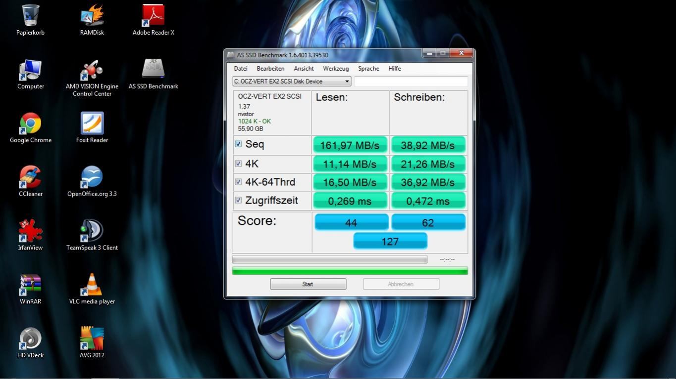

Hi Leute,
habe mir vor kurzem eine OCZ Vertex 2 gekauft und bin mit den Ergebnissen nur bedingt zufrieden.
Hier die AS SSD Ergebnisse:
Zum System:
Win7 Ultimate 64x
AMD Phenom 2 X4 840
8GB DDR3
Mainboard: ASRock N68C-S UCC
Das Board unterstützt kein ahci, deswegen läuft die platte im ide Modus mit SATA2.
Windows hab ich soweit optimiert, also:
Timestamp aus
Fetch Superfetch aus
Defrag aus
Systemwiederherstellung aus
Windows Search aus
Liegen die schlechten Ergebnisse "nur" dem fehlenden AHCI Modus oder läuft da etwas anderes nicht rund?
Windows ist übrigens frisch installiert.
Danke im Voraus.
