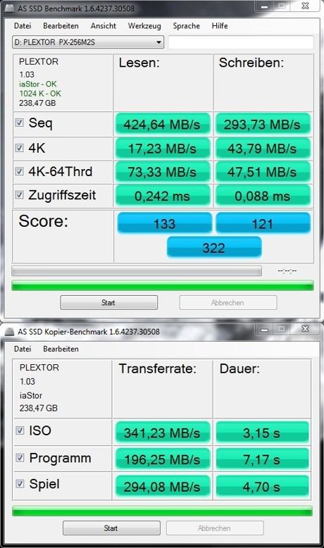

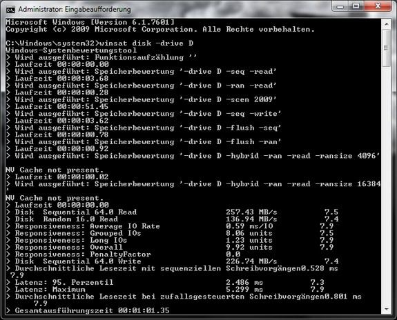

Bin letzte Woche auf diese Plextor PX-M2 256GB Sata3 6Gb/s gestoßen und dachte mir für 289 € (Neuware versiegelt) nimmst die mit.
100€ billiger als der günstigste Shop, - 256GB / 32nm Nand / Sata3 6Gb/s - aber nachdem ich diese durch den AS SSD Bench gejagt habe
muß ich feststellen das diese nur als zweit SSD wenn überhaupt zu gebrauchen ist oder für Video wo man halt Sequenzielle Datenraten benötigt.
Als bsp. was diese Plextor "nur" bringt am P67 Sata3 (System steht Links) siehe Bilder, da ist die Crucial C300 als System SSD gerade zu ein
Ist das für die normal das bei den Werten ausser sequenziell alle anderen Werte im Keller sind für eine Sata3, mag ich nicht glauben aber nach diesen Bench Ergebnis. :eek:

zb. beim Systemstart von Win7, Plextor laut Log von Win7 - 26sek. - C300 laut Log - 22sek. - fürs starten
oder wenn der Anti-Viren Scan läuft, dieser braucht ne halbe min. länger, (Fullscan) ist also real spürbar.
Image gespiegelt mit Ghost 15, auch dabei braucht es länger wenn man dies drauf macht,
Leselaufwerk bei beiden ein Samsung RAID0 aus 2x 256GB, die bringen schon etwas, weisst doch noch 500 lesen beim AS SSD Bench. :coolblue:
Mehr habe ich in der kurzen Zeit noch nicht geschaft.
Das traurige ist es gibt keine neuere Firmware als 1.03, da hat die noch 32nm Nand und dann diese lahme Leistung, kommt das vom Toshiba Nand evtl. ??
na komm paar sekunden hier paar sekunden da... wenn de nicht mit der stoppuhr danaben stehst merkst es doch trotzdem nicht... dafür war ja auch der preis OK
