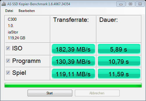

Moinsen,
habe mal aktuell 2xC300 64GB@Raid0 am Sata2 gebencht,leider fehlen mir im Moment die geeigneten Sata3 Ports für ein Raid0.
Außerdem noch unter anderem im System: 3x7250 Mtrons und 4xSamsung F3 500GB, die hängen am RocketRAID 3520,natürlich im Raid0. ;)
Gruß
little-oak
