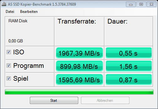

Ramdisk @ 2000MHz CL9
Ungenutzen Ram über?
SSD schonen?
Auslagerungsdatei -> Ramdisk

Wtf
Holy Shit :hwluxx: Fast doppelt so lang :-) :banana: :)
Nein ernsthaft: Will meine zwei Ramdrives auch nicht mehr missen. Zusammen mit den SSD's ein geniales Gespann.

Geht dein Ram wesentlich besser als meiner?
Oder bremst mein freewareprogramm vielleicht!?
*Priorität höher setz*
Falls mein Prog bremst würde ich mich über nen Link zu nem alternativen Prog freuen :wink:
Kommt eher drauf an welchem RAM du verbaut hast denke ich mal, also Taktraten, Timings und Dual Channel oder Triple Channel und gegebenenfalls Größe.
Darum fragte ich ja :), ich hab triple Channel 6GB 2000MHz CL 9-9-9-24 gefahren für das gepostetes Ergebnis.
Bzw. im Laptop (SSD inside) 8gb dual Channel 1066MHz CL 7-7-7-20.
= Ergebnis halb so schnell

Wieviel von welchem Speicher hast du verbaut? (x GB,takt,CL)
Schneller schaffe ich leider nicht mit meinem Prog:
