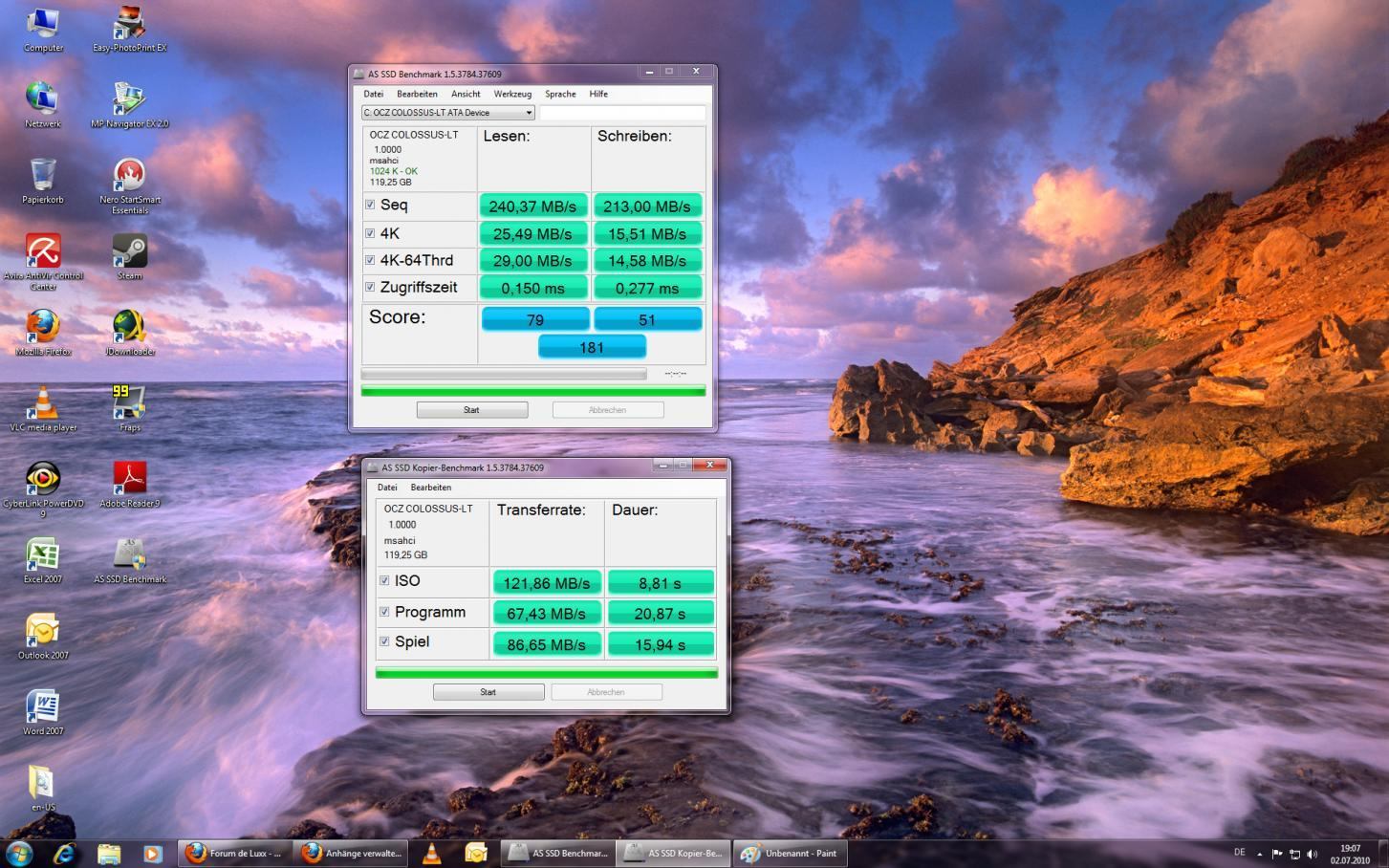

Huhu Leutz habe ne OCZ von nem Kollegn bekommen und diesen tollen Benchmark Test gesehen und ausprobiert! Danke mal dafür =)
Leider kenn ich mich noch net so aus, aber irgendwie iritieren mich die Werte etwas, da bei anderen diese deutlich besser sind!
Vielleicht schauts Ihr Euch mal an und sagt mir was dazu!:-[

Die Colossus läuft bei Dir nicht im AHCI-Modus.
Klick auf Start, gebe regedit im Feld Suche ein und drück anschließend die [EINGABETASTE].
Wenn das Dialogfeld Benutzerkontensteuerung eingeblendet wird,klick auf Fortsetzen.
Klick auf den folgenden Unterschlüssel in der Registrierung:
HKEY_LOCAL_MACHINE\System\CurrentControlSet\Servic es\Msahci
Klick im rechten Fensterbereich in der Spalte Name mit der rechten Maustaste auf Start und klick anschließend auf Ändern.
Gebe im Feld Wert den Wert 0 ein und klick anschließend auf OK.
Klick im Menü Datei auf Beenden um den Registrierungseditor zu beenden.
Nun Windows 7 herunterfahren und im BIOS von Native IDE auf AHCI umstellen.Dort danach darauf achten daß die Startreihenfolge der Festplatten richtig eingestellt ist. BIOS speichern und PC neu starten.Windows 7 startet und bindet den Standard-AHCI Treiber in sein System ein.Danach wird ein Neustart gefordert.

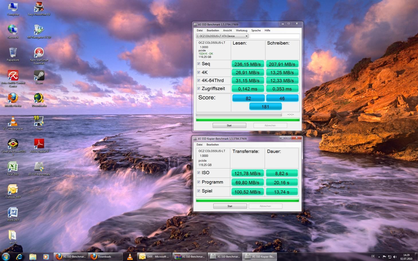

Oha super vielen Dank. Probiere mal aus one moment please
Also hjabe ich gemacht , aber danach installiert er zwar die Treinber startet aber nicht mehr. Boot manager kommt und windows failed zo start. Ah Bootreihenfolge geändert! Jetzt gehts!
Aber überprüft er jetzt bei jedem Start die AHCI Treiber oder wie? Macht er nämlich jetzt bei jedem Neustart
Naja wirklich besser ist es ja jetzt auch nicht oder?? ich dachte die 4k und 4k-64 sind die wichtigen Punkte!
Wenn das im grossen und ganzen nichs bringt werde ich wieder auf IDE umstellen, da der Systemstart mit IDE ja deutlich schneller ist!
die hat halt keinen tollen Controller wie C300 oder SandForce als beispiel. Trim geht da sicher auch nicht.
