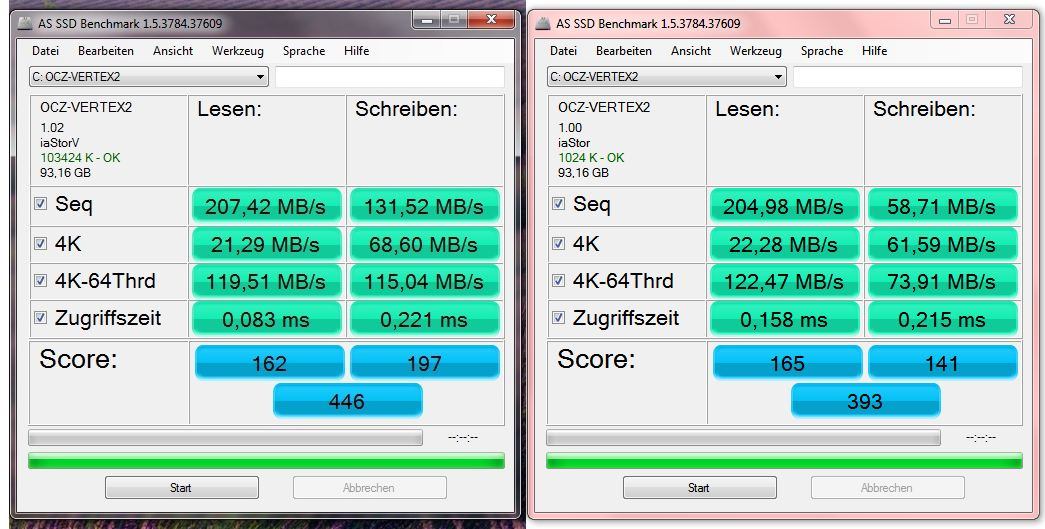

aufgrund der Ergebnisse die Herm mit seiner Vertex 2 (100GB) erreicht bin ich nun verunsichert.Wie im Screen zu sehen,weichen meine Ergebnisse im Schreiben und Zugriffszeit beim lesen stark von seinen ab.Auch beim Offset zeigt mir der AS-SSD Bench einen anderen Wert.Firmware scheint auch unterschiedlich zu sein.
Frage an Herm:
Hast Du ein Firmwareupdate durchgeführt?Oder ist die Vertex 2 so ausgeliefert worden?
Links die Ergebnisse von Herm / Rechts meine Ergebnisse.

Offset bezieht sich auf die Partition die getestet wird. Werte können auch je nach Füllstand und TRIM-funktionalität abweichen.

Hi,
Platte habe ich so bekommen win7 installiert und ein paar Programm.Platte hat erst ca 23GB an Daten drauf.Firmware 1.02 war drauf.
Gruß herm

was ich nicht ganz verstehe sind die relativ niedrigen Werte :hmm:
Platte ist noch im Auslieferungszustand...halt nur Formatiert.
alte FW schuld ?
€DIT: ES GIBT KEINE GB ANHEBUNG !!!
an der FW liegen die Datenraten nicht.
