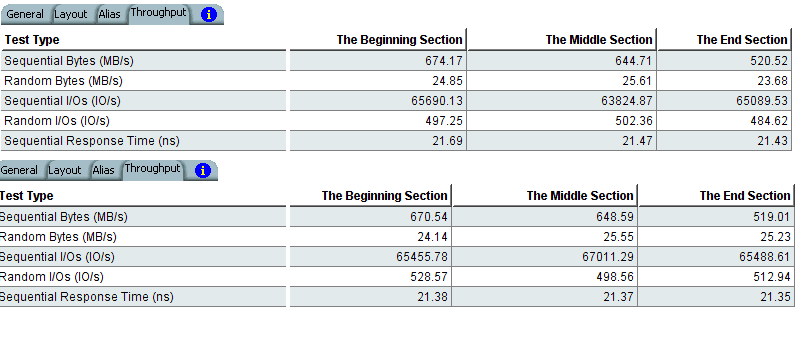

Ok, ich habe anscheinend doch kein Problem mit dem Controller, muss eher mal nach der FC Konfiguration schauen. Im Anhang der Test, oben mit zwei Array unten nur die 7200.12er.
