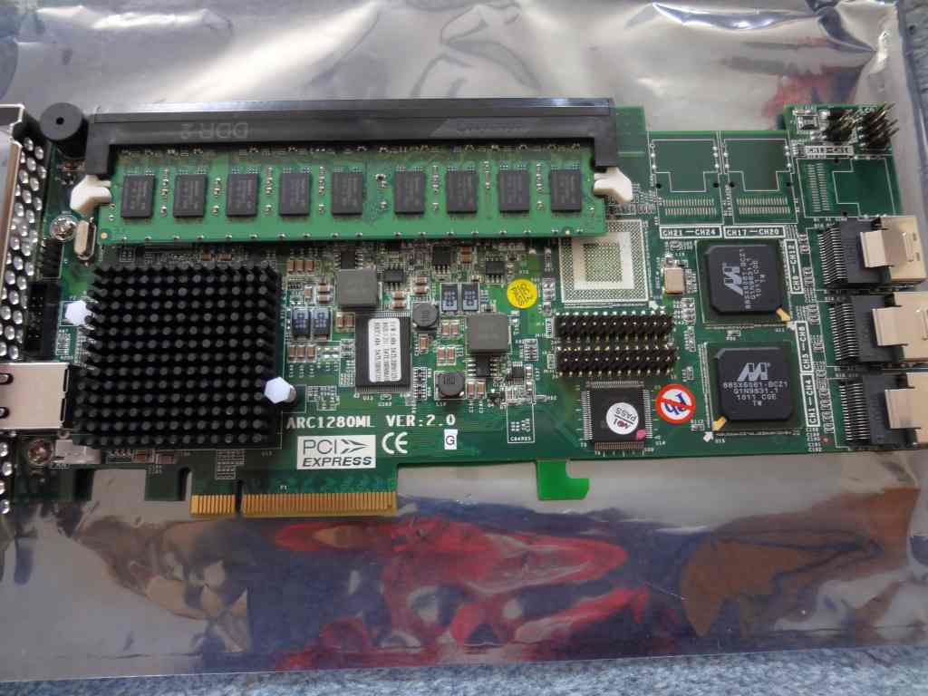

So, der Areca 1231 ist nun angekommen :wink:
Warum auf dem PCB 1280 steht, wundert mich zwar etwas, aber egal.
Bios ist 1.48a. Bios-Update über Archttp ging nicht, "Http Protocoll Error".
Wie flasht ihr das Bios ? Dos ?

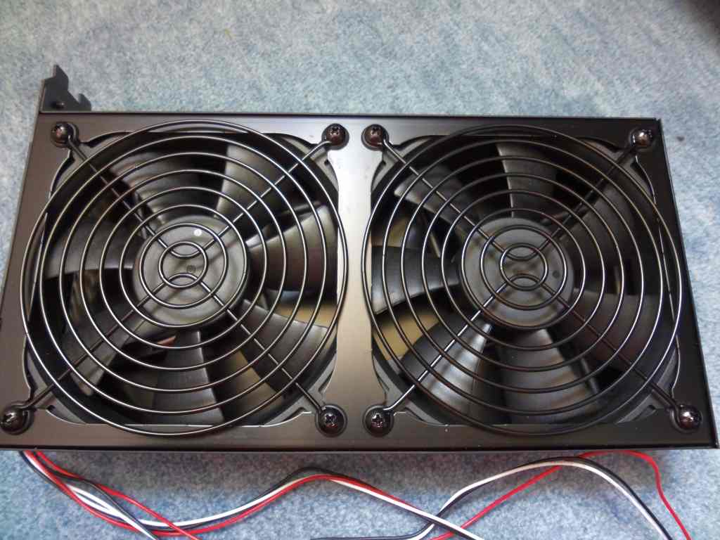

Kühlen werde ich mit dem Lian Li Slotkühler. Bisher saugt er die warme Luft ab. Es wäre wohl besser, wenn er auf den Areca pustet oder ?
Das 1280 steht bei allen Boards drauf. vom 1231 bis zum 1280, weils das gleiche Boadr ist nur mit weniger MarvellChips und den Mini Anschlüssen. Mein 1261 hat einfach oben einen mehr, also 4 und der 1280 hat die zwei in der Ausbuchtung auch noch, also 24, so einfach ist das.

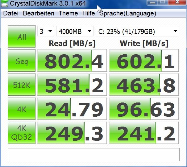

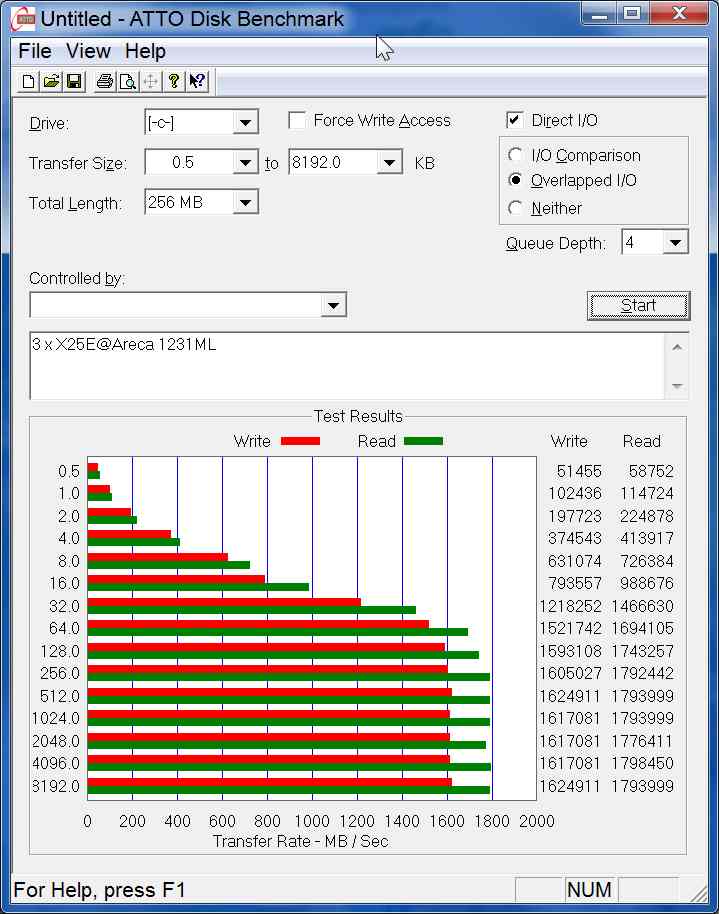

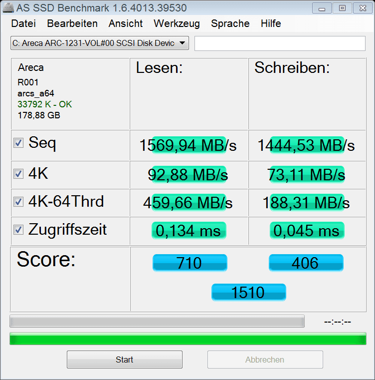

Hier mal ein paar Benches, Stripe Size 64kb.
Ist 128KB bei den SSD's vielleicht besser ?
Hrhr, wieder so ein halber Cache-Bencher... ;) Stell mal büdde beim Atto "Total Length" auf mehr als 256MB. Da wird sich dann als Maximum auch was um 800MB/s einstellen. ASSSD ist leider für diesen Benchmark nicht geeignet.
Abgesehen davon... Kommt mir das nur so komisch vor, als ob das beim CDM im "4K-Bereich" nicht n bissl mehr sein müsste, vor allem im Vergleich zum Rest? Eine einzelne Sandforce ist dort ja schon so bei um 15MB/s...
Atto kann man leider nicht auf mehr als 2GB stellen. Bei 2GB - Cache macht es daher keinen Unterschied.:wink:
Soviel ich weiß, erhöht sich 4k-Lesen doch kaum beim RAID oder ?
Beim ICH10R ist es sogar gesunken.
Kann natürlich an den C-States liegen.
