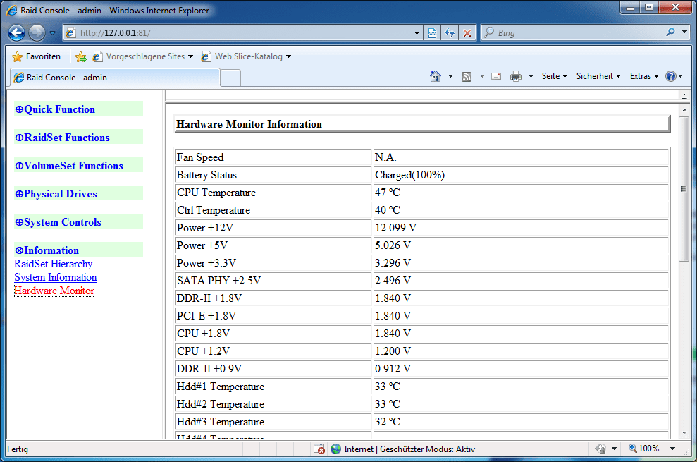

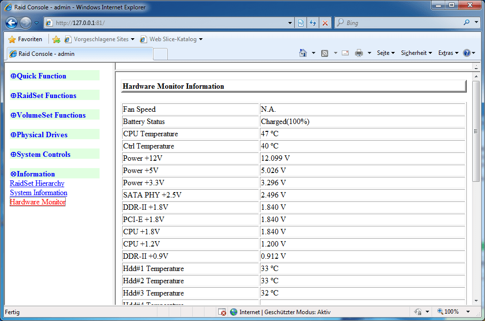

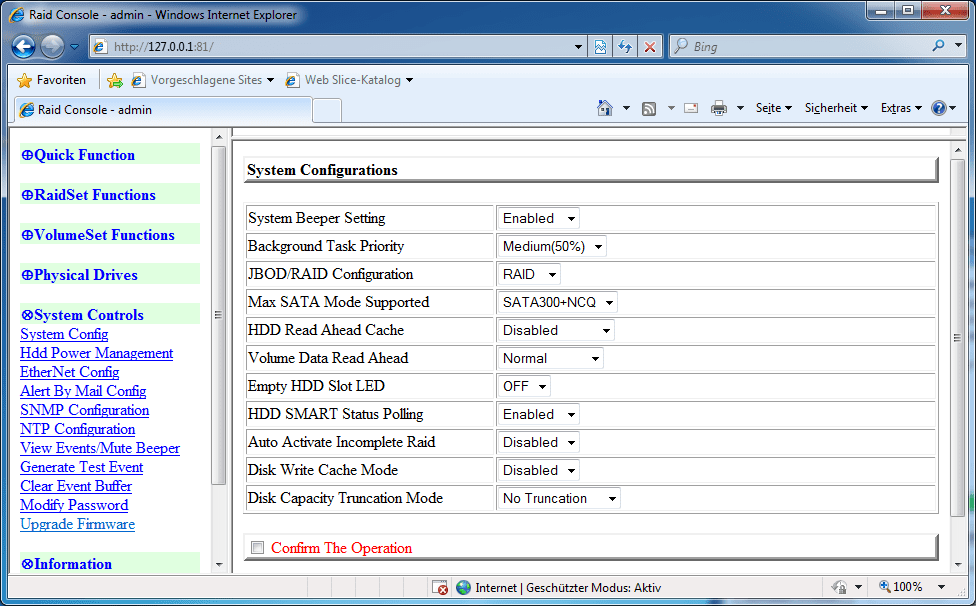

Jetzt guck ich auch nochmal bei mir in die Areca Config und muss entdecken, dass ich "HDD SMART Status Polling" nicht aktiviert hatte und dann wundert man sich, warum der Controller die Temperatur Sensoren der HDDs nicht ausließt :shot:
Nach dem aktivieren dauert es aber einen Moment, bevor er die Temperaturen anzeigt.
Meine Samsungs werden aber wohl falsch ausgelesen ... alle gerade genau 24°C (idle) .. kühl sind sie aber laut "Hand-Sensor" :d
Die beiden 2,5" Blacks liegen bei 31°C (idle)

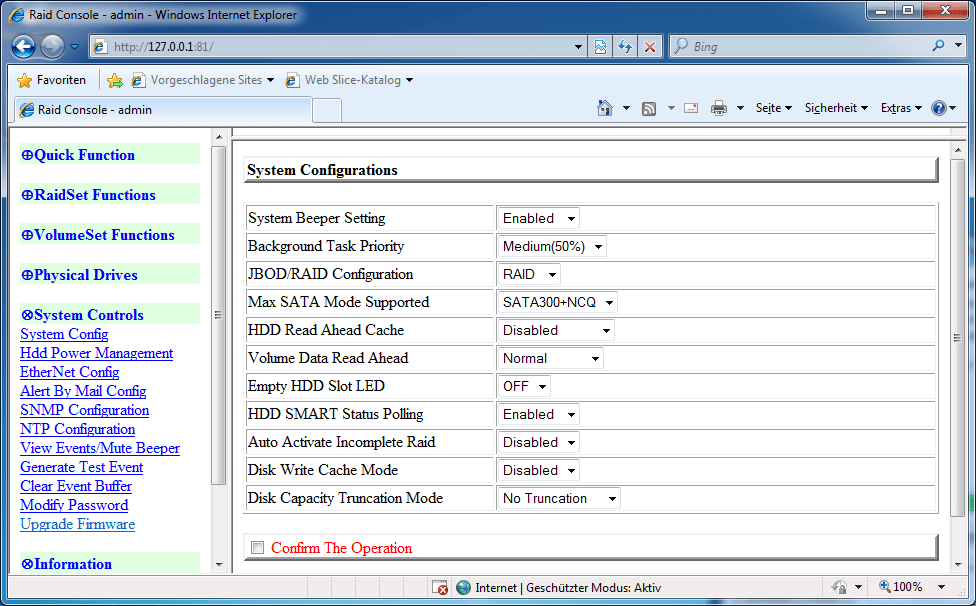

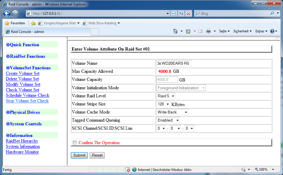

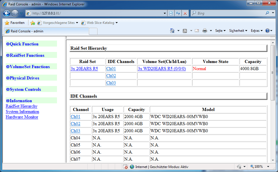

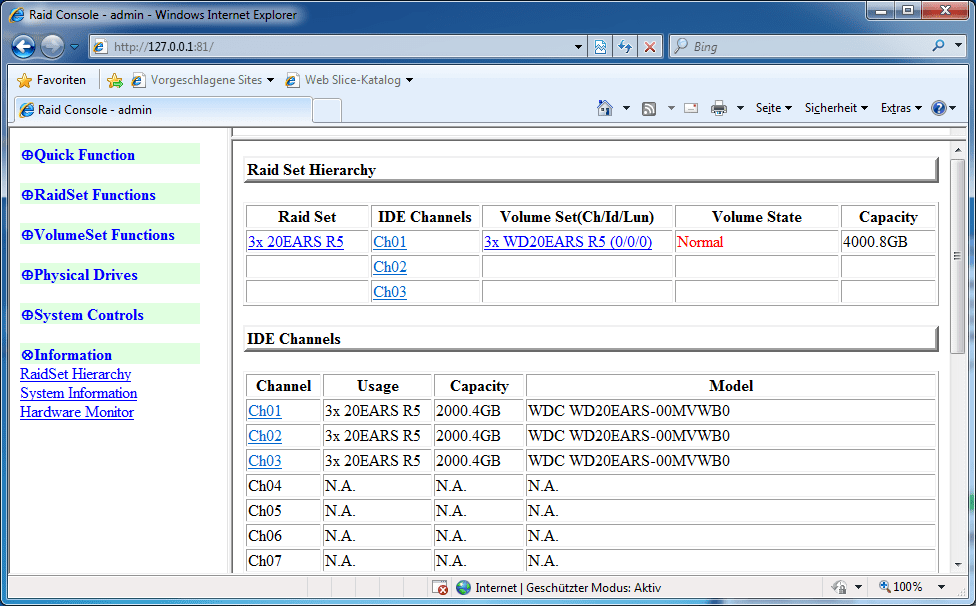

Leider hatte ich zwischenzeitlich nicht so viel Zeit zum Testen, daher nur ein paar (ungewöhnliche) Neuigkeiten mit meinen 3 EARS im Raid5 am 1280ML:
Da die Initialisierung anfangs vergleichsweise ziemlich lange dauerte, hatte ich die Diskcaches aktiviert, aber es machte keinen Unterschied. Dann hatte ich es aber so weiterlaufen lassen und da kam es zu einem "Raidkick". Irgendwie hatte sich dann der PC auch von selbst runtergefahren. Beim nächsten Versuch gab es wieder einen "Raidkick" mit anschließendem Shutdown. Komischerweise brach die Initialisierung an sich aber nicht ab. Jetzt kommt der Hammer: Habe jetzt während der Initialisierung die Diskcaches ausgestellt und jetzt initialisiert der mit 12%/Stunde. Das ist schon ziemlich unheimlich, vor allem weiß ich bisher immernoch nicht, warum der PC sich nach dem "Raidkick" ausgeschaltet hatte bzw. ob der "Raidkick" überhaupt die Ursache dafür war. Es ist nämlich nicht unmittelbar danach passiert. Die Ereignisanzeige ist da leider nicht sonderlich aufschlussreich. Der genaue Grund des Herunterfahrens steht da nämlich nicht. Übrigens habe ich die Info, dass es mit dem Raid Probleme gab auch nur vom Treiber bzw. aus der Ereignisanzeige. In den Controllerlogs steht gar nichts dazu. Muss da auch auch nomma ins Bios vom Mainboard schauen... Irgendwie isses beim Kaltstart auch so, dass die Kiste für ca. 5s läuft, dann wieder komplett ausgeht, danach aber wieder von selbst anspringt und ganz normal startet. Was ich bisher gelesen habe, soll das bei neuen PCs normal sein, aber das ist ja ganz und gar nicht toll für die Festplatten. Das muss auch irgendwie anders gehen... Na jetzt lasse ich erst mal initialisieren...
Wahrscheinlich liegt der Hase noch woanders im Pfeffer... Die Zeit wird das klären...

Ich mal wieder: Hab mir mal wieder n paar Stündchen zum Testen genommen... Man hat ja sonst nix zu tun...

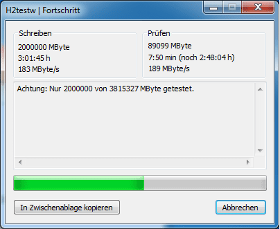

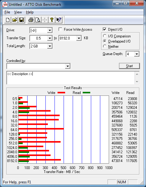

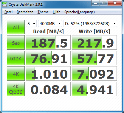

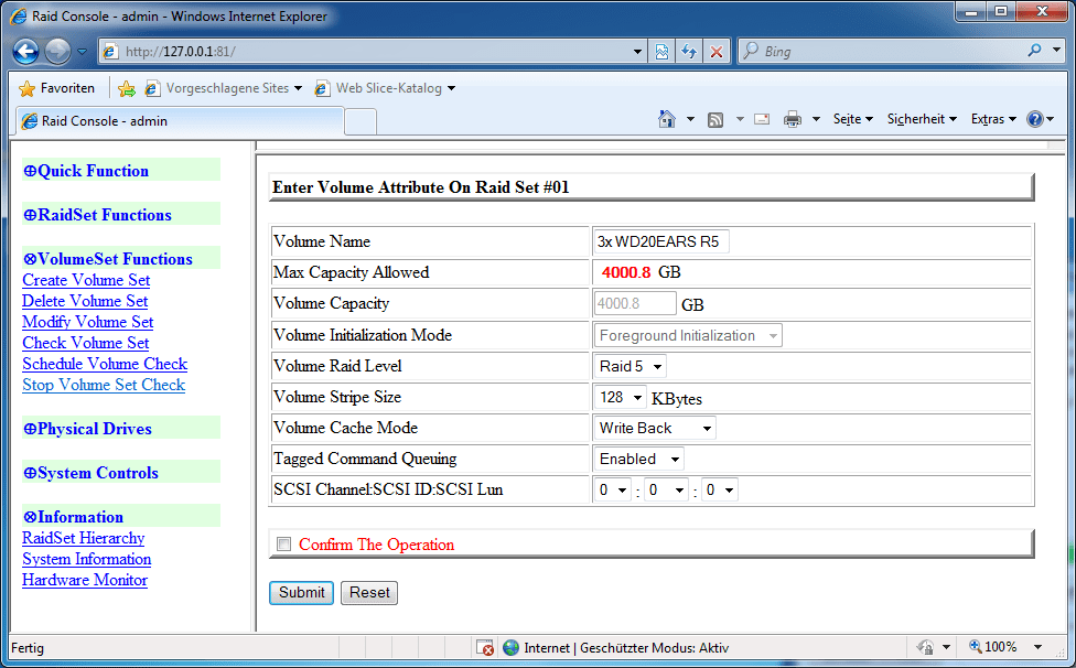

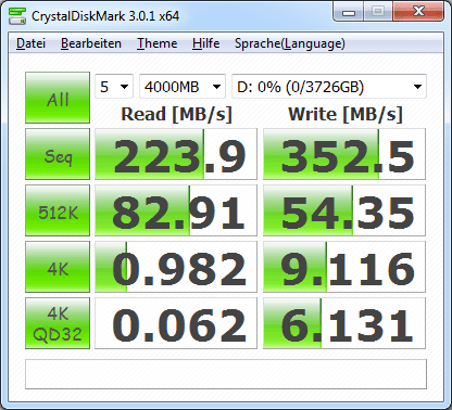

Also ich hab echt keine Ahnung, woran das liegen könnte, jedenfalls gibt es bei den Messungen irre Fluktuationen. HDtune läuft als wäre nix gewesen. Bei CDM ist der Leseteil schlecht, schreiben aber gut (s. Bild). Bei AS SSD habe ich das Alignment kontrolliert, was korrekt war und gleich einen Benchmark gemacht. Da kamen dann beim sequentiellen Lesen und Schreiben die üblichen 1,2GB/s, dann aber bei 4K unterirdische 1-2MB/s. Da habe ich dann abgebrochen, weils zu lange gedauert hätte. Dann habe ich mal h2testw hergenommen und wollte die Partition etwas füllen. Los gings mit langweiligen 6-7MB/s, nach einer halben Stunde warens ca. 100MB/s und nach anderthalb Stunden knappe 190MB/s, ging also langsam los und hat sich dann gesteigert. Jetzt dauerts noch ca. 20 Min und 2TB Daten sind drauf, ist aber bei 190MB/s geblieben. Atto kann ich ja leider nicht nehmen, weil der ja nur bis 2GB testen kann und ich habe natürlich auch 2GB Speicher drauf... Vielleicht mal auf "Write Through" setzen, hm? Könnte natürlich auch nomma die Parition löschen und Schreiben mit HDTune testen...
Ja...also bisher kann ich mir das echt nicht erklären... Was meint ihr dazu? Noch irgendwas verstellt? Sollte doch aber nicht...

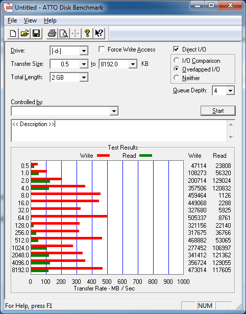

Na...schon jemand ne Ahnung? Hier nochmal ein paar Screens für die Komplettierung der Verwirrung: h2testw schloss mit 183MB/s ab und begann mit 189MB/s zu prüfen. Der CDM-Bench bei 50%iger Füllung sieht eigentlich gar nicht sooo schlimm aus, ist aber trotzdem komisch. Das genialste Bild gibt aber nun Atto ab... Irgendwie scheint beim Lesen ne Handbremse gezogen zu sein, nur wie, wo, was und warum...? Wenn ich jetzt genau wüsste, woran das liegt, würde ich jetzt schallend lachen... Leider ists nicht so... :shake:
Edit: Lasse gerade nochmal mit 64k-Stripe initialisieren... Mal sehen, ob das den Unterschied macht...
Sieht ja fast so aus als ob die Samsungs doch net sauber auf den Areca laufen. Hatte ähnliches mit meinen 1 GB F1 auf 1680ix. Allerdings liefen die nie richtig, also immer starke Fluktuationen bei Read/Write.
Ich drücke die Daumen das es noch irgendwie hinhaut. Haste mal nen neues Bios ausprobiert ?
