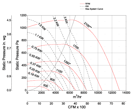

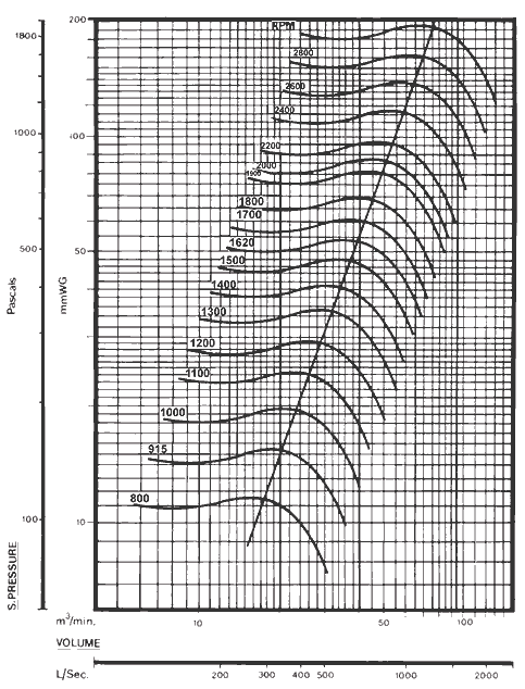

Zu Diskussion hier noch mein Senf:, static preassure gegen Volumenstrom bei gleichem Fan und verschiedenen gleichbleibenden Drehzahlen (Logarithmisch aufgetragen(!)):
Quelle: http://www.fumetech.com.au/products/diagrams/curves/
Das gleiche nochmal von einer anderen Quelle (Linear(!)):
Merke: Lüftergeometrie und Drehzahl sind Konstant bei solchen Diagrammen.

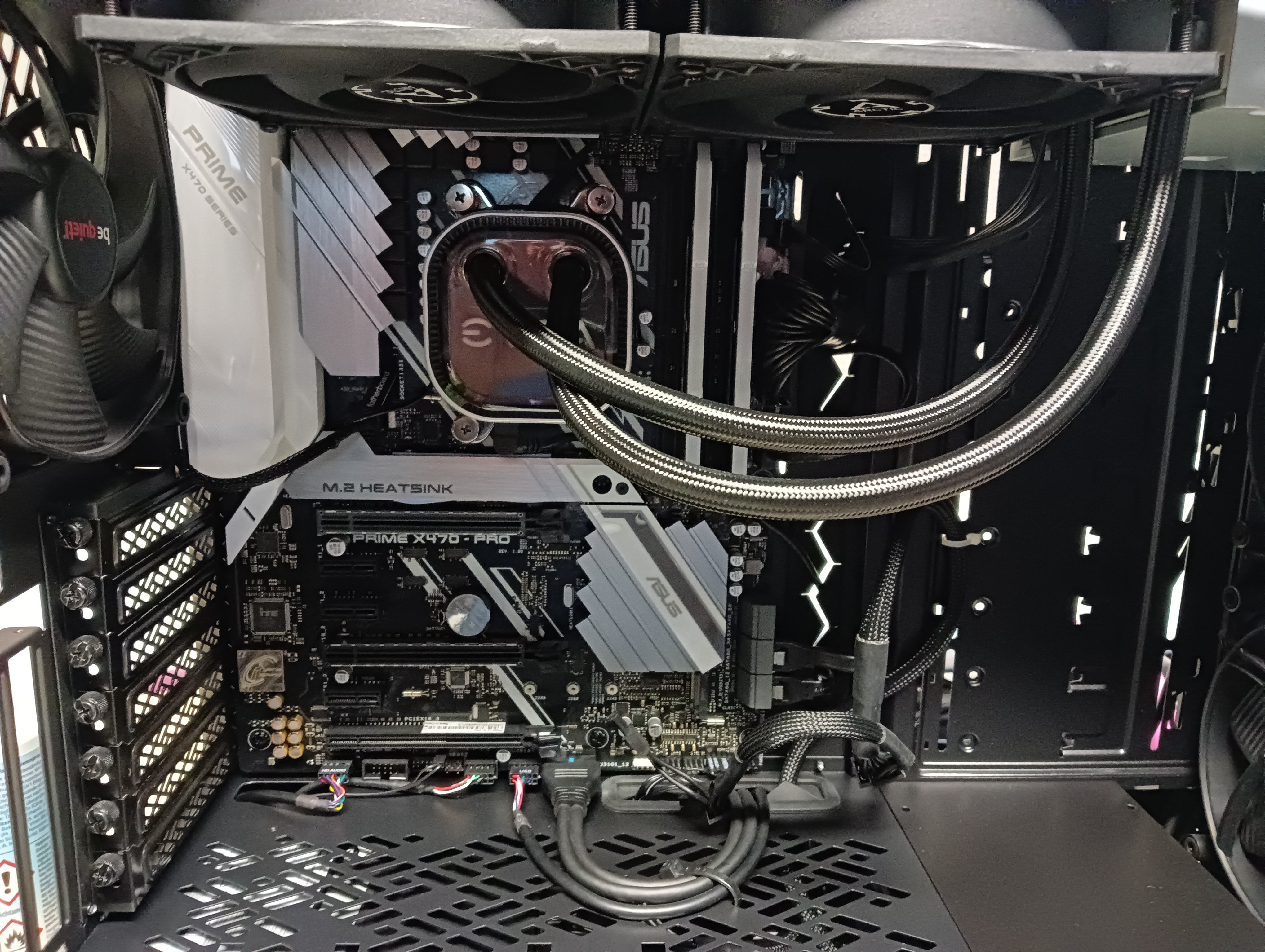

Ja ich habe solch ein Problemchen bei der Wasserkühlung.
Die Corsair Vegance Pro SL kollidieren fast mit den Lüfter, habe noch 2mm Luft.
EVGA Radiator 27mm
EVGA Standard Lüfter 25mm
ARCTIC P14 PWM PST 27mm
Die neuen Wasserkühlung haben alle 30mm Radiatoren, das würde eng werden. Aber dank den neuen 16mm Lüftern klappt's dann.

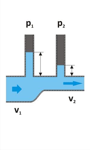

Gar nicht so falsch erklärt mit dem Druck. Ich hätte es so formuliert:
Dynamischer Druck wirkt sich auf alle Teilchen in Fließrichtung des Gases aus, praktisch die kynetische Kraft in die Richtung und statischer Druck ist der Druck der generell in alle Richtungen an jedem Punkt im Raum wirkt, quasi durch den erzeugten Überdruck in einer Röhre z.B.
Am Ende bleibe ich aber dabei dass wenn die RPM des Lüfters in der Röhre erhöht wird, der statische Druck natürlich zu nimmt. Das hattest du am Anfang immer verneint und meintest ich rede vom dynamischen Druck. Daraufhin schrieb ich doch dass beide steigen bei höhreren Drehzahlen. Nur das willst du ja nicht wahr haben.
Hier wären die blauen Pfeile die Fließrichtung und würden den dynamischen Druck zeigen. Der statische Druck wirkt sich bei allen Luftteilchen im Raum und an allen Wänden in allen Richtungen aus. Natürlich sinkt der statische Druck wenn die Fließgeschwindigkeit steigt. Das würde man hier z.B. erreichen in dem man den Übergang von V1 zu V2 angleichen würde. Es wäre weniger Widerstand da, die Fließgeschwindigkeit erhöht sich und logischerweise sinkt der statische Druck. Das bestreitet ja keiner.
Aber wenn einfach nur die RPM erhöht wird presst du ja mehr Luft in den Raum, wodurch sich natürlich auch die Fließgeschwindigkeit erhöht, weil wo viel ist geht meistens dahin wo weniger ist in der Natur und unter erhöhten Druck geschieht das dann schneller und genau das ist der Punkt: Der Druck ist ERHÖHT. Und ja damit ist der statische sowie auch der dynamische Druck gemeint. Denn durch den erhöhten statischen Druck resultiert ebenfalls ein höherer dynamische Druck, da die Luft in Fließrichtung entweicht.
Beide Messsäulen p1 und p2 würden somit bei erhöhten Drehzahlen steigen.
Die Diagramme von @zweisteinle zeigen es auch sehr gut. Höhere Drehzahl, höherer Ausgangsdruck der später abnimmt durch weniger Widerstände.

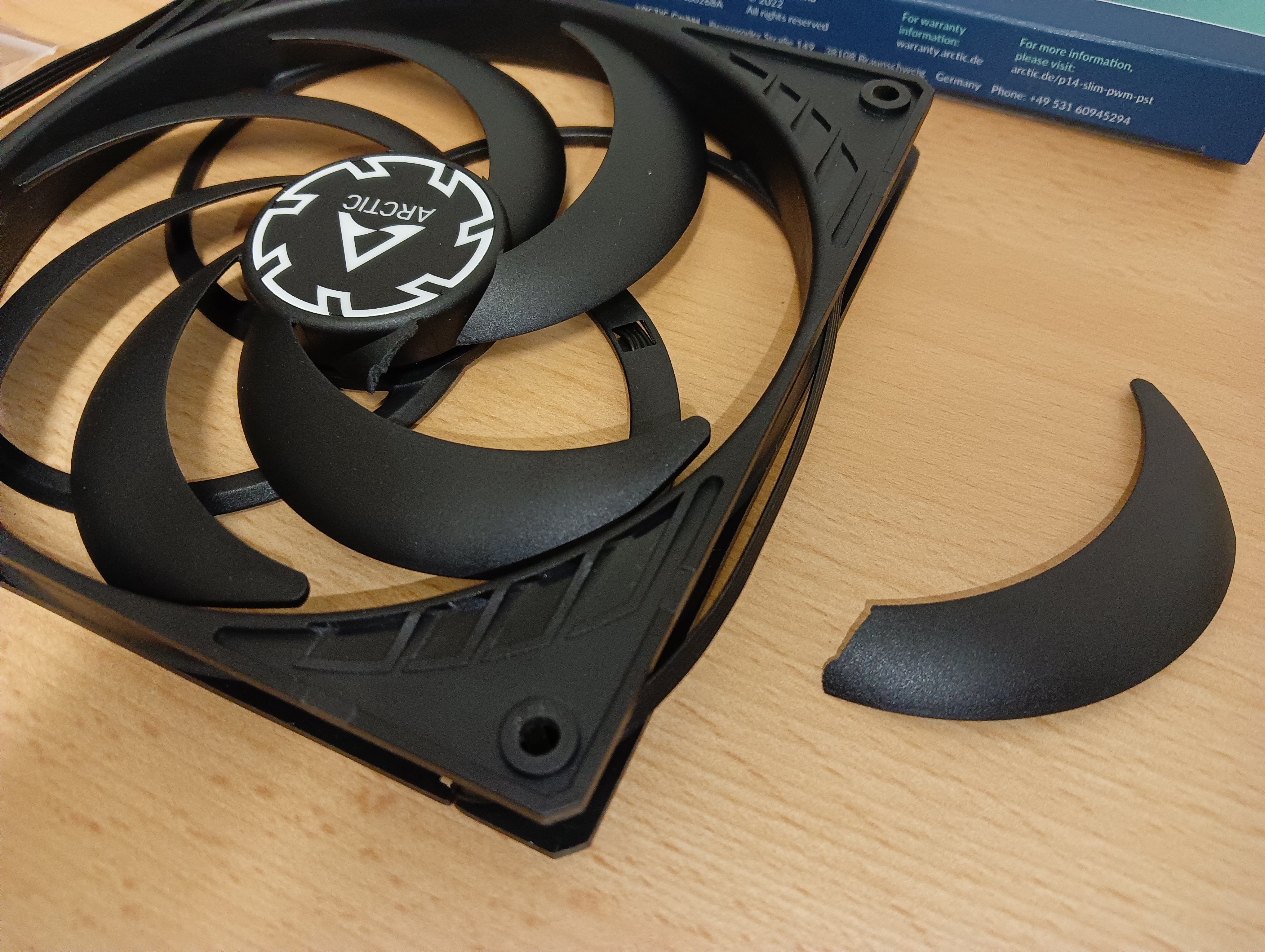

So Leute ich hatte vor Weihnachten 2 Lüfter direkt bei Arctic bestellt, die auch noch vor Weihnachten angekommen sind mit anderen Bergen an Post, da hier nur 1-2x die Woche wegen Personalmangel die Post ausgetragen wurde.........
Zwischen den Tagen habe ich dann es auch geschafft die Pakete zu öffnen und leider festgestellt das ein Lüfter kaputt war.
Arctic angeschrieben und heute kam der kostenlose Ersatz an 😘 Hier ein großes Lob an Arctic für den unkomplizierten Ablauf.
Die Lüfter sind ganz gut, doch wegen der Höhe auch sehr dünn, wabbelig und etwas anfälliger als die normalen 25mm Lüfter.

Heute habe ich mich mal voller Freunde an die P14-Slim gemacht und was ist das , der zweite Lüfter kaputt in der Verpackung, also vom 3 Stück waren 2 Stück defekt, hier sollte Arctic unbedingt mal etwas nachbessern.
