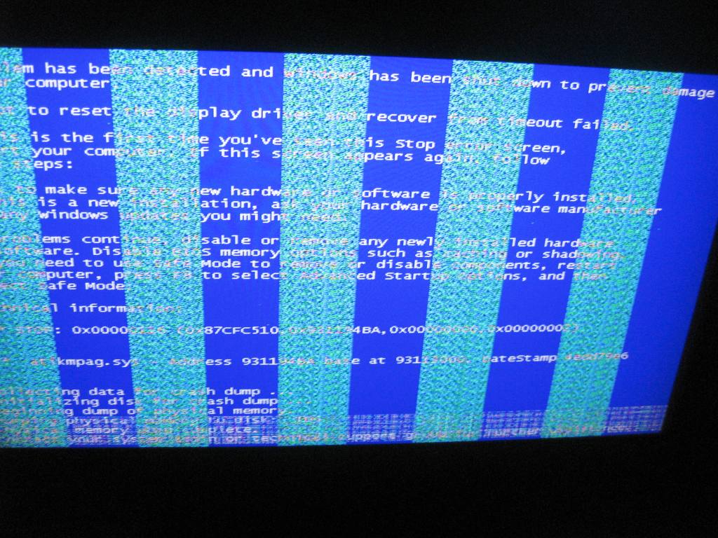

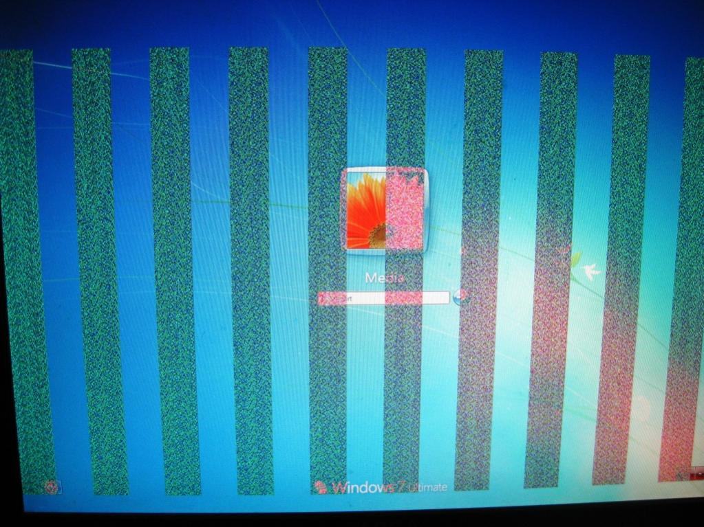

nur so mal aus der Galerie des Schreckens ein kleiner Auszug, das hat die Box schon seit Beginn, ein Fehler konnte allerdings nicht gefunden werden, und darum das Gerät wieder vom Service zurückgeschickt, nun wurde es wieder zurückgesendet mit den Fotos und hoffentlich dieses Mal die Graka (Vermutung?) getauscht. Zumindest haben sie es mir nach schriftlicher Auskunft so versprochen...
wurden mit zur Reperatur geschickt, obwohl sie die nicht wollten, habe sie aber einfach dazugegeben.
Ähnliche Bilder die ich im Netz gefunden habe, hatten zu 90% Graka Fehler als Grund.
Graka war auch zumindest anfangs meine Vermutung, da einmal ging, dann wieder nicht und sowohl bei vga als auch hdmi ausgabe dies der Fall war.
Und vor allem der hinweis des bluescreens auf grafiktreiberfehler lässt dies vermuten
Ram Speicher habe ich 3 verschiedene versucht, hab leider keinen Elektronikmarkt zuhause um sämtliche Speicher durchzuversuchen
Mehrere Admins, Computererfahrene Leute vorerst nur erzählt, nach Ansicht der Bilder eindeutig auf Grafikfehler getippt (3 von 3)
Muss natürlich jetzt gar nichts heissen, mal sehen was rauskommt! Denke mir nur, so zickig kann kein Gerät sein, und ich habe doch schon einige PCs zumindest mit Graka / Rams / Festplatten / Laufwerken / Usbkarten usw... bestückt und noch nie solche Probleme gehabt.
Ich hab meinen Arctic gestern schon wieder bekommen, das Board wurde getauscht und nun geht wieder alles . Das ganze hat inklusive 2x Versand nur 5 Tage gedauert. Echt Top ! :)
