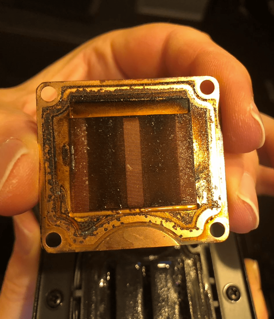

Hier noch Bilder der alten Dichtung und Cold Plate. Die Dichtung hat eigentlich noch sehr gut ausgesehen, aber vom fertigen waren wohl noch ein Paar Späne im Kreislauf außerdem war noch dem öffnen ein bisschen Glibber an den Kühlrippen.

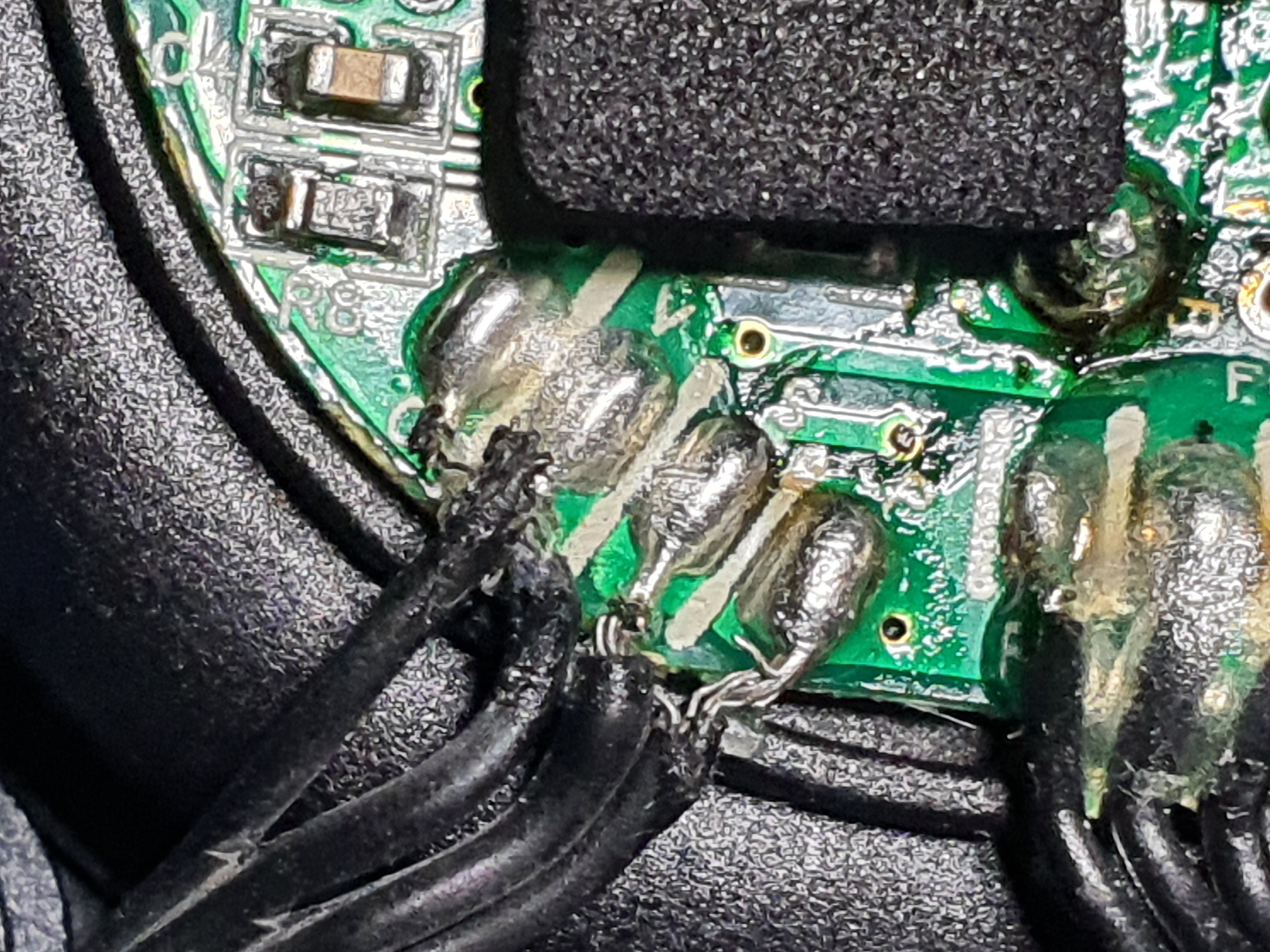

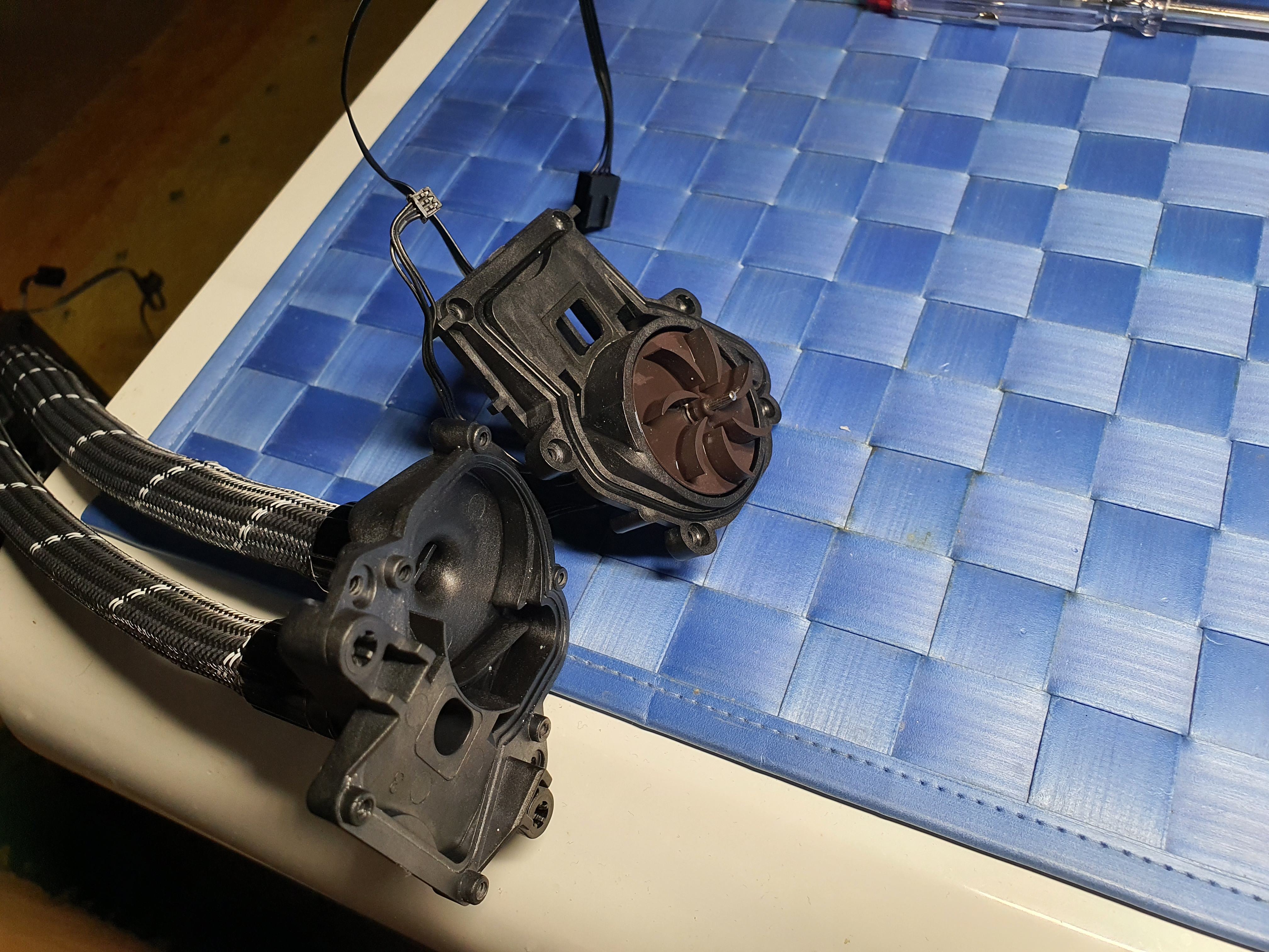

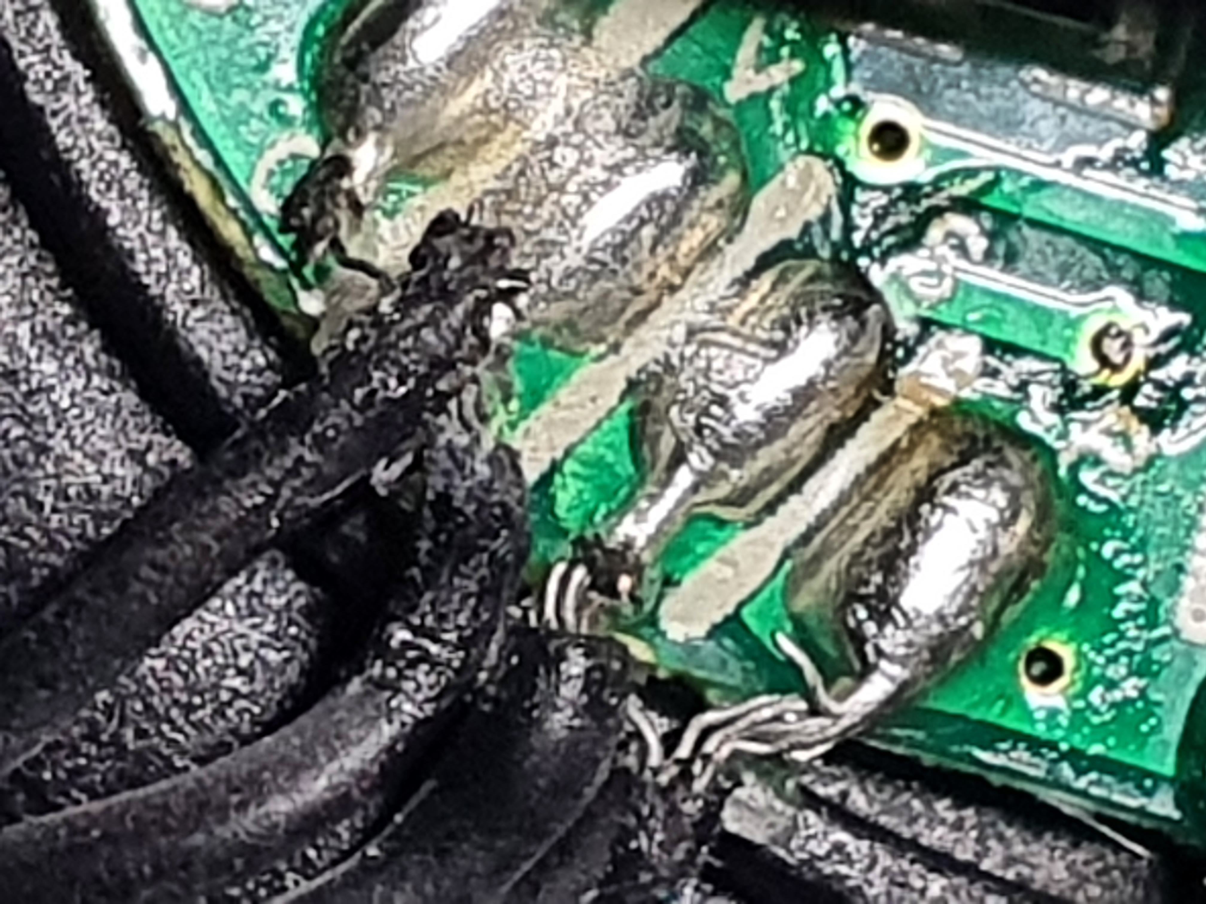

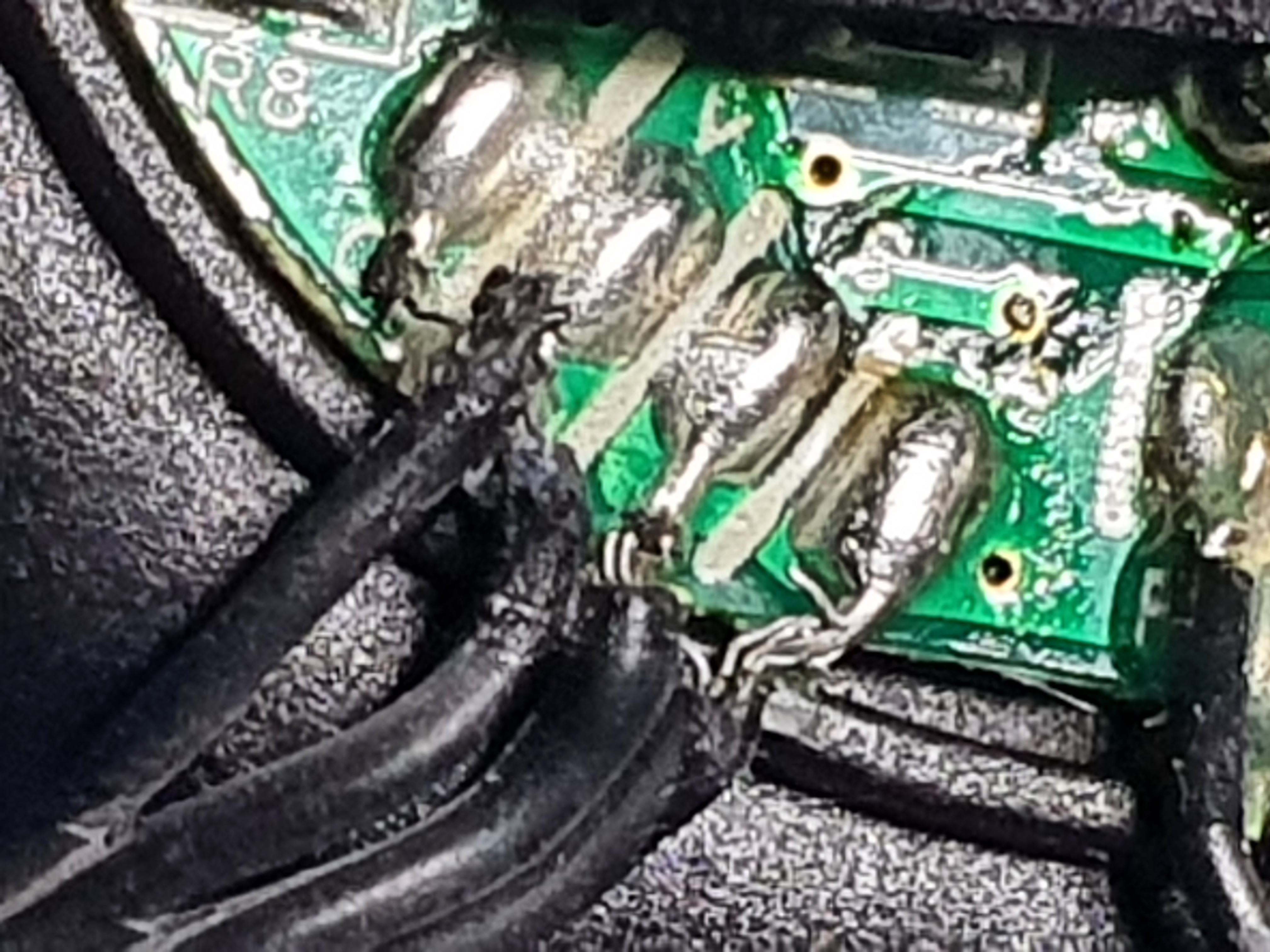

Hallo in die Runde, ich habe mich heute bei euch angemeldet, da ich überhaupt erst so von diesem Kit erfahren habe.
Nach 2 Jahren mit dieser Arctic AIO ging meine CPU (I7-11700) plötzlich in die Notabschaltung.....90 Grad im Leerlauf (Bios).
Also ausgebaut und wieder den Lamellenkühler drauf (bequiet Dark Rock).
Nach dem Lesen bei euch das Kit bestellt.
Ich habe dann das Teil mal geöffnet und nach entfernen der Bodenplatte, sah ich den ganzen Schmodder.
Die ganzen Kanäle waren verstopft mit hellen Flocken und Ablagerungen.
Also das ganze gereinigt mit Isopropanol und wieder verschraubt.
Da keiner so eine " Wasserbombe " in seinem PC haben möchte, habe ich zum Test die AIO direkt an ein Netzteil angeschlossen.
Also vom Stecker nur Pin1 und 2 an regelbare 7-12 Volt.
Mir ging es um den einwandfreien Lauf der Pumpe und der 2x 120er und des VRam Lüfters.
Das Teil funktionierte einwandfrei (Kühlplatte wurde schön kalt)i und alles wieder einbgebaut um auf das Kit zu warten.....
Im Rechner dann direkt wieder 90 Grad und zack Rechner aus.
Nun ging es mir nur noch um die Ehre und was mit dieser AIO nicht stimmt.
Im Gedanken war die AIO eh schon in der Tonne und die Garantie/Gewährleistung waren mir egal.
Habe die AIO dann komplett entleert und geöffnet und mir war klar, wieso die AIO mal ging und mal nicht.
Für mich ist das eindeutig eine Sollbruchstelle auf der Platine und es gibt ein böses Wort für so eine Produktion.
Die AIO war in 3 verschieden Gehäusen verbaut und was ich nicht wusste, es gibt keinerlei Zugentlastung für dieses Anschlusskäbelchen.
Anbei Bilder.
Für mich ist das Thema Arctic AIO Geschichte, aber ich bin mir bewusst, das alle anderen Hersteller, auch nur mit Wasser kochen und das Rad nicht neu erfinden.

Wenn ich sehe wie die Kabel da aussehen, dann muss er da aber gut dran rum gerupft haben. So ohen weiteres reißen die Kabel da sicherlich nicht so ab. Vor allem wenn die AiO quasi nie bewegt wird, da die ja verbaut ist und nicht permanent aus und wieder eingebaut wird. Ich sehe hier klar einen Userfehler!
@OrriTheKing: es geht hier ja um die Arctic AIO, also werde ich ganz sicher keine AIO mehr von denen kaufen.
@L_uk_e: wie ich ja geschrieben hatte, wurde die AIO in 3 verschiedenen Gehäusen verbaut und auch da dann ab und zu mal ausgebaut, z.B. Paste erneuern, Mainboard Wechsel, etc.
Wenn das ausreicht um dieses hauchdünne Käbelchen so aussehen zu lassen, dann bin ich froh das nur der PC ausgegangen ist.
Für mich sieht das auch nach einem thermischen Problem aus, da die Ummantelung doch auch verformt ist.
Ob das nun von den fast 100 Grad der CPU kommt, keine Ahnung.
