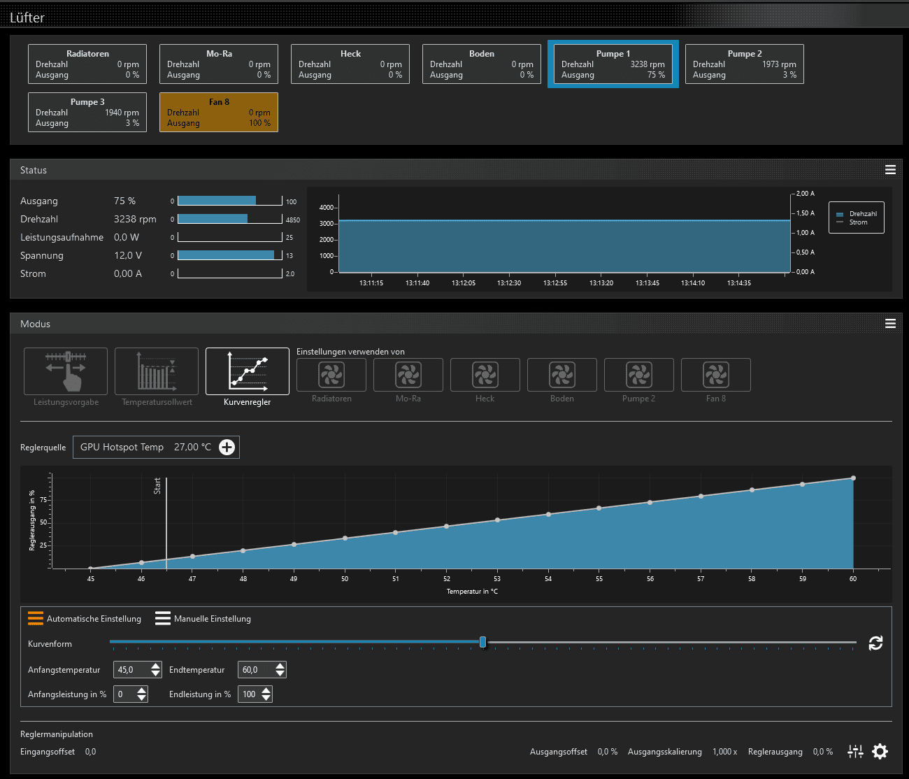

Mein Grafikkartenkühler von ALC reagiert stark auf Durchfluss, deshalb regelt eine der drei D5 nach GPU-Hotspot-Temp (die anderen beiden nach Wassertemp). Ist m. W. allerdings der einzige Kühler, der das tut. Auf die Idee, nach CPU-Temp pumpen zu lassen, käme ich nicht, denn deren Kühler ist der Flow tatsächlich fast egal. Es kommt also drauf an.

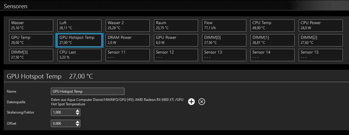

Wenn eine solche Regelmethode verwendet wird, ändert sich die Pumpendrehzahl natürlich ständig, das muss man mögen oder ignorieren können. @SimonS: Warum willst du den Umweg über "Stromwert" (meinst du Leistungsaufnahme?) gehen? Letztlich geht es dir doch auch um die Temps. Möglich ist es jedenfalls problemlos, indem die Daten z. B. aus HWiNFO64 gezogen werden, das im Hintergrund läuft. Das geht mit den AS-Grundfunktionen, dafür brauchst du den Playground nicht.
Leg einen Sensor an mit der Datenquelle, die die Drehzahl bestimmen soll. Deine Pumpe hängt als Lüfter am Quadro, Reglerquelle ist der entsprechende Sensor in HWiNFO oder der bevorzugten Auslesesoftware, die von der Aquasuite unterstützt wird.

Ja stimmt nach Hotspot könnte ich auch gehen, wenn der über 40 ist bin ich sicherlich am zocken, das ist einfacher als mit Power, wobei mit Hotspot der Wert doch recht schwanken könnte, ich teste das mal :)
Stark schwanken tut er in beiden Fällen. Da war noch was mit Hysterese, also verzögerter Reaktion; damit hab ich mich aber noch nicht beschäftigt. Meine "Hotspot-Pumpe" erhöht ihre Grunddrehzahl von 75% ab 45°C und ist ab 60 Grad bei 100%. Isoliert betrachtet macht das einen Unterschied von 35-40 l/h bei kühlem Wasser.
Als ich die Regelung so einstellte, ging es mir vor allem darum, beim Benchen keine Punkte zu verlieren, wenn der Hotspot kurzzeitig in Regionen schießt, bei denen Throttling auftreten kann. Um das zu vermeiden, wollte ich eine sehr schnelle Flow-, also Pumpenreaktion. Für den normalen Gamingbetrieb ist es m. E. ausreichend, nach Wassertemp zu regeln. Die Lüfter tun das ja auch, und so ergänzen sich die Variablen der für den Wärmetransport verantwortlichen Komponenten.

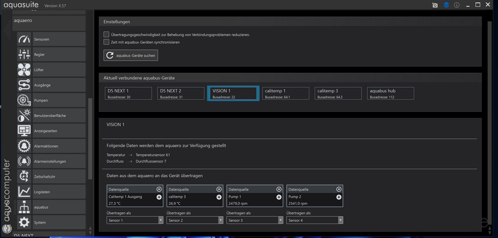

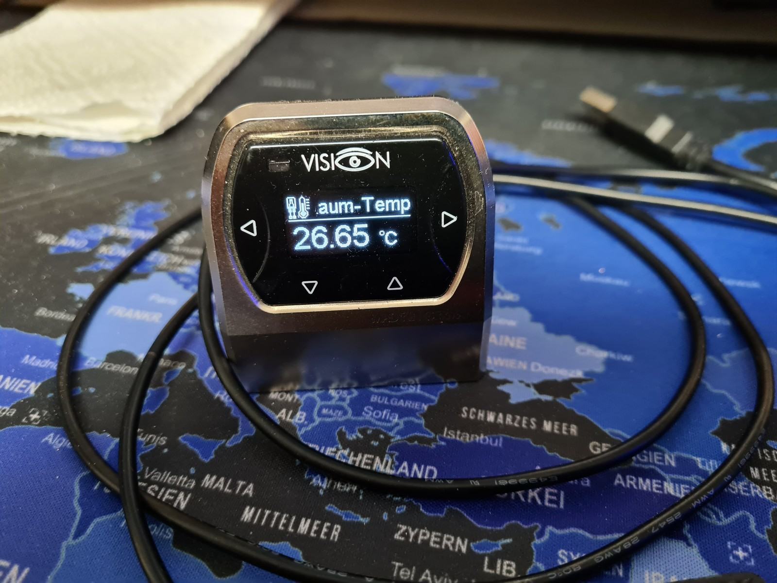

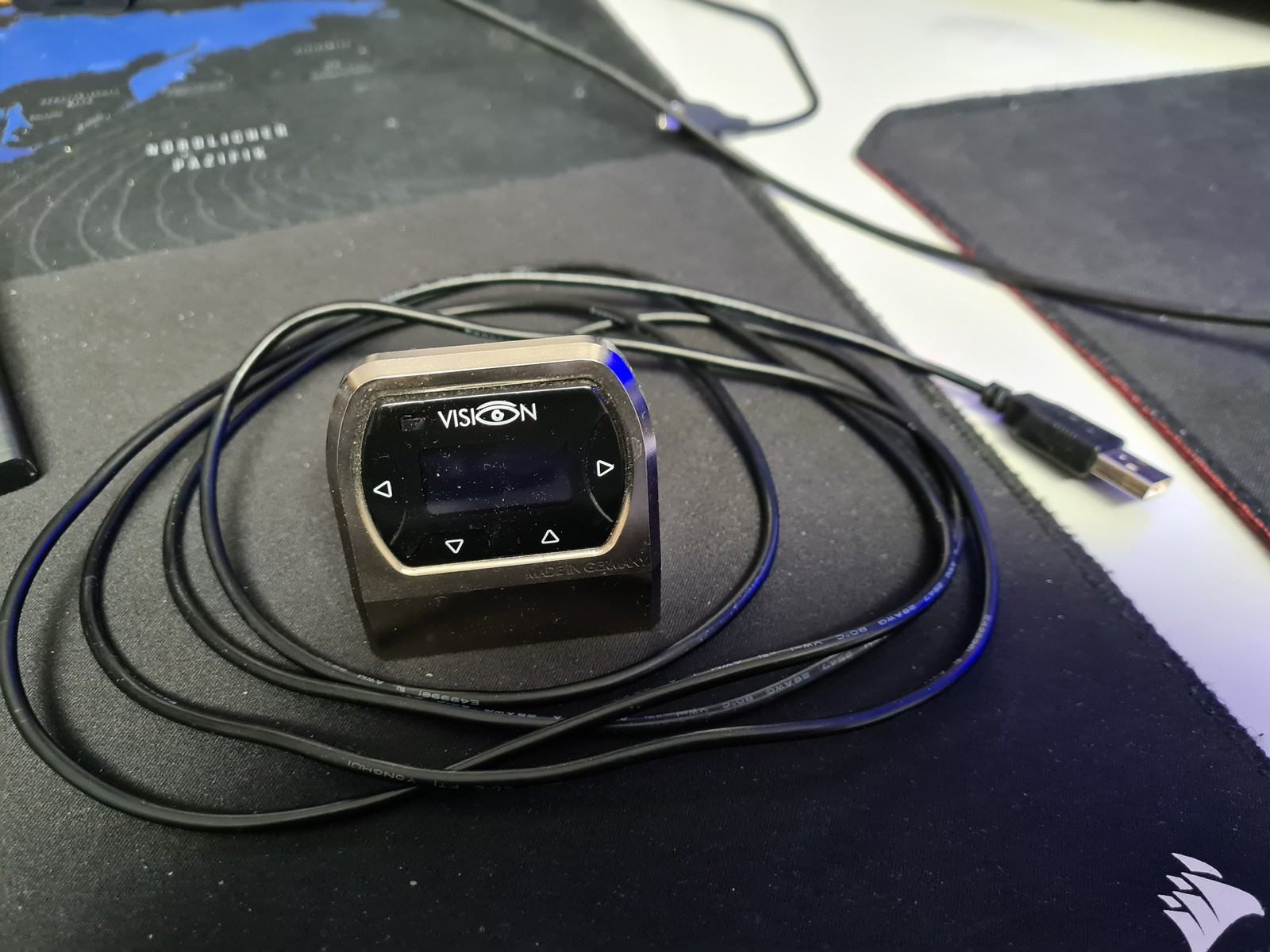

hat jemand einen Vison touch in Betrieb?
hab den Vision Touch per USB und Aquabus(aquaero 5 LT (53095) angeschlossen. Alles geht soweit.
Jetzt steht in der Anleitung:
Zum Betrieb ist eine USB-Verbindung jedoch nicht
zwingend nötig, wenn das Gerät vollständig konfiguriert wurde und über aquabus
mit einem aquaero 5/6 verbunden ist.
Aber sobald USB ab ist, wird der Vision nicht mehr erkannt.
Jemand ne Idee?
Wollte ungern noch ein USB Kabel die ganze Zeit dran haben.
grüße
der Aquabus hängt am AE 5/6 und dort am high Aquabus und Du hast das 4adrige Kabel angeschlossen. Eingestellt ist er auch und wenn Du USB abziehst, ist der Vison tot. Vielleicht weiß AC in diesem Fall was zu tun ist, ich würde sagen, der muss von denen mal angeschaut werden.
naja- tot isser nicht, er leuchtet mit dem Vision Logo.
aber ich werde mal dort im forum posten, hast recht.
gruß
ich habe an meinem nur USB, weiß ehrlich gesagt im Moment auch gar nicht, wie das Buskabel aussieht und ob da überhaupt eins dran war. Ich habe das abgemacht, kann aber auch das Flowkabel gewesen sein.
Habe jetzt mal ein Buskabel angebaut. Wie man sieht wird der als Busgerät auch erkannt, aber sonst so wie bei Dir, er geht an und friert ein, ist dann auch nicht mehr zu Bedienen. Ich hab schon ne andere Adresse vergeben, brachte aber nix. Keinen Plan woran das liegen könnte, bestimmt wieder der Bus. Naja mit USB geht er ja.

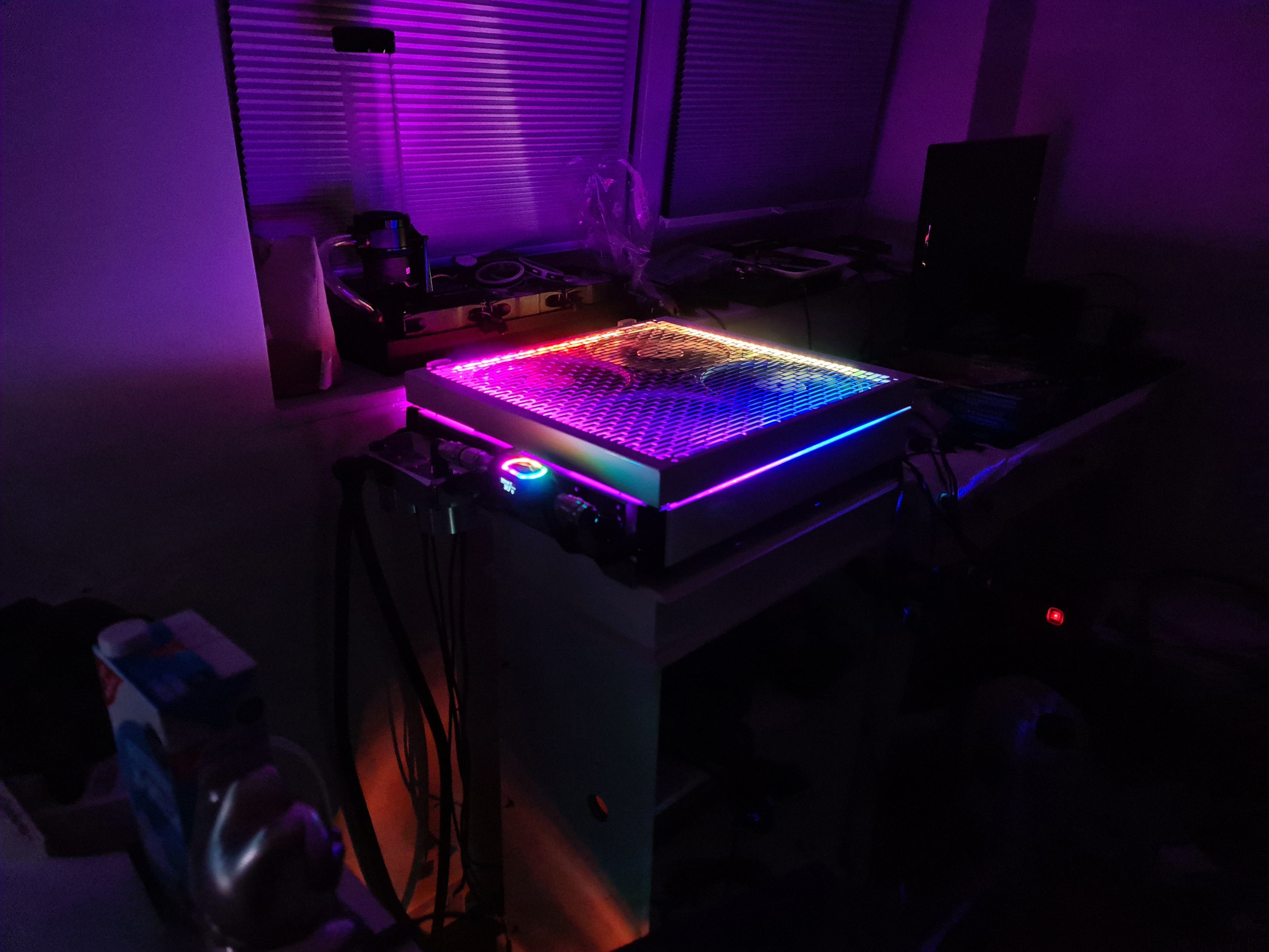

Spiele gerade mal damit herum und schaue wie ich das ideal in den MoRa einbauen kann.
Dann kommt das Schränkchen, MoRa2 und danach der Schreibtisch/ Monitor dran.

Kannst demnächst den MoRa2 damit beleuchten.
oha, dann hab ich demnächst aber wirklich Kühlleistung und Beleuchtung ohne Ende 🤩
Ich fürchte bei so viel Fläche werden die Lamellen garnicht mehr warm :hust:
