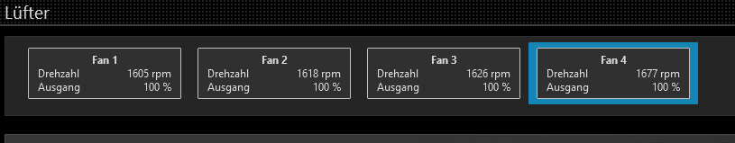

Also wird jetzt die Drehzahl bei Kanal 1 mittlerweile erkannt?
Für gewöhnlich verschwinden diese Meldungen automatisch, wenn der vermisste Parameter wieder zur Verfügung steht.
Ja davon bin ich ausgegangen, habe aber evtl. den Fehler, habe noch nicht neu gestartet. War bei den anderen Gestern und heute Mittag hochgefahren seitdem an.
Evtl. hilft das oder Lüfter nochmal ab und dran.
Starte die Kiste neu, aber nicht über den Neustart-Button, sondern erst komplett herunterfahren und dann nach ca. 15 Sekunden wieder einschalten. Die Geräte mussen komplett stromlos sein.
Ist halt nur komisch dass die Lüfter beim regeln entsprechend reagieren, 6 Lüfter in Reihe sind auch nicht zuviel.
Edit 19.36 Uhr: es scheint am Kabel zu liegen, alle anderen Lüfter werden erkannt, bei einem einzel Lüfter mit dem Kabel geht es nicht.
Also am einzel Lüfter überträgt das Kabel 4-polig zwar den Strom aber kein Signal an den Quadro. Ohne Quadro wäre das nutzbar, ich darf nun also den Mora nochmal öffnen und alle Lüfter umstecken (zum Glück geht das bei denen).
Mit dem Splitty9active (war dort im Lieferumfang enthalten) funktioniert das Kabel im übrigen perfekt, obs ggf. an der activen verstärkung des PWM Signals oder Widerstand liegt weiss ich nicht.

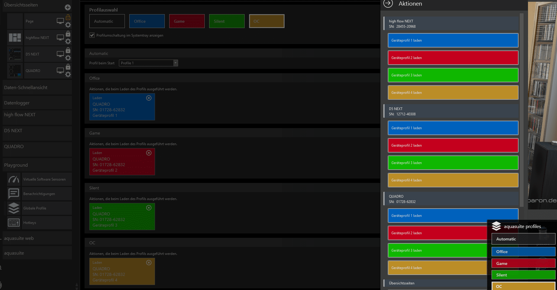

Nächste Frage, wie funktioniert das mit den Profilen?
Ich habe im Quadro die Lüfter geregelt und als Profil gespeichert das klappt.
Die D5 Next Profile sind auch gespeichert, jedoch wenn ich unter globale Profile wählen möchte, dann geht das nur für je ein Gerät.
Das wechseln über das Systemtray geht wunderbar aber eben nur für den Quadro.

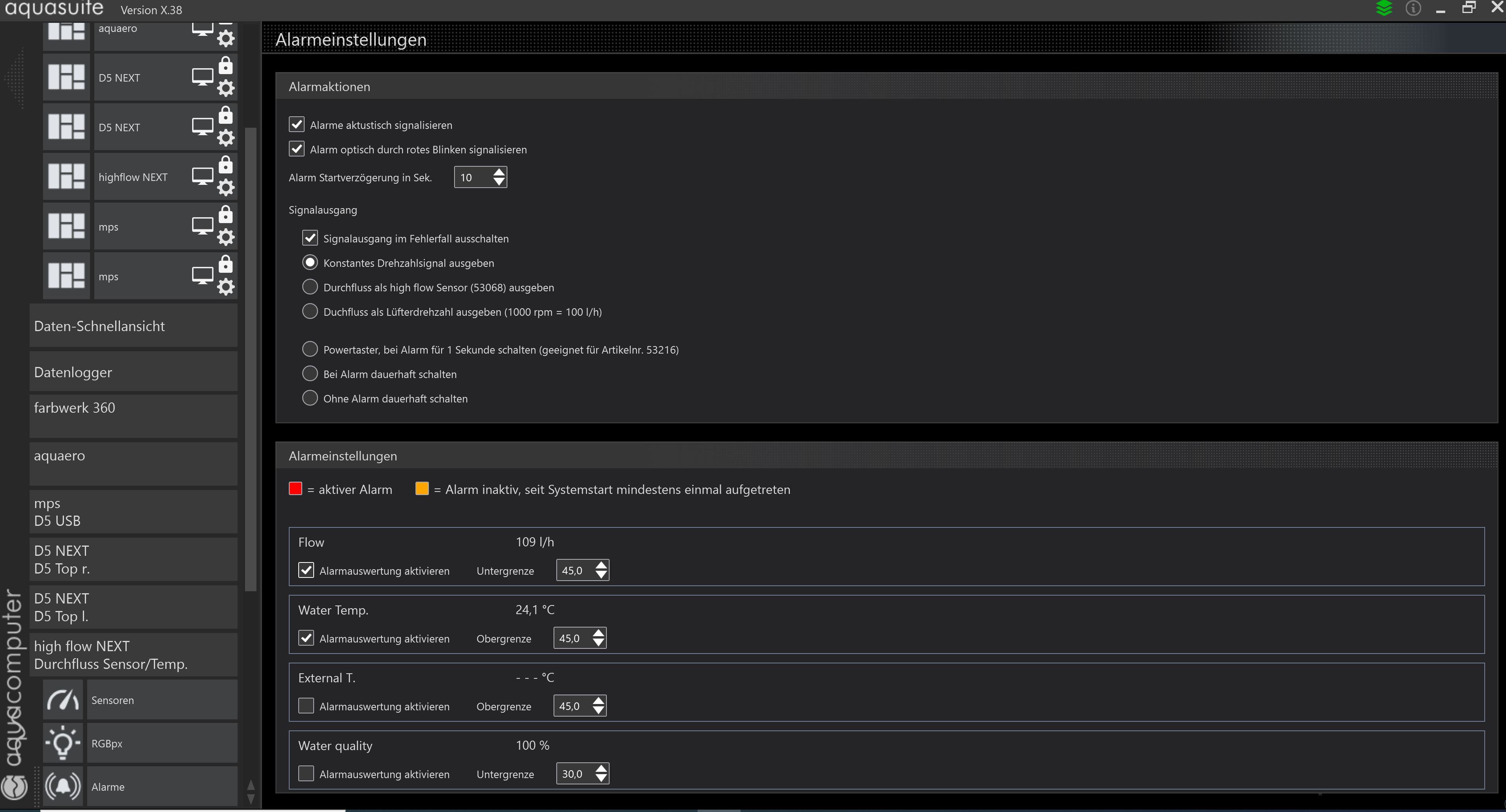

Musste die D5N alarmtechnisch jetzt deaktivieren, bei 90l/h im HF Next geht deren Alarm los, habe versucht den Sensor des HF Next zu nehmen aber den D5 Next eigenen kann man wohl so nicht deaktivieren, deren DFS macht halt was er will.
die Temperatur habe ich mit einem Offset dem Mittelwert der beiden HFN Temsensoren angepasst und kommt auch grob hin.
Kann man die Pumpe virtuell auf die Sensoren anderer Geräte auslegen?

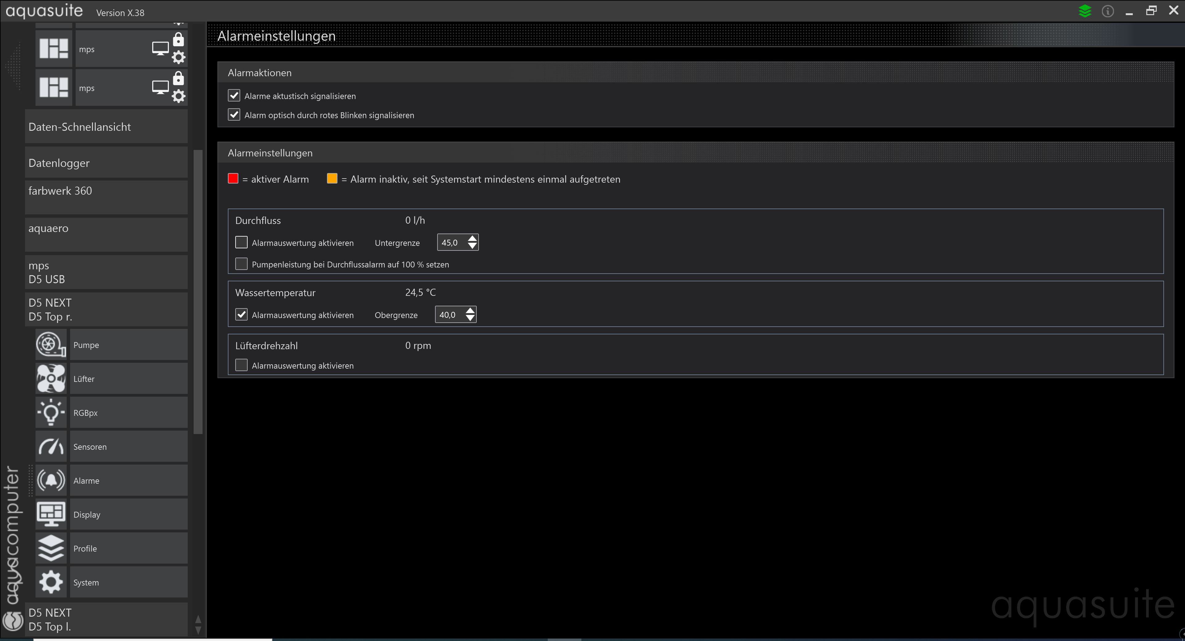

Einstellungsprobleme? Warum kann man den Alarm der D5 nicht deaktivieren?
Deaktivieren geht ohne weiteres, ich möchte nur dass der nicht unnötig los geht.
Deaktivieren geht unter D5 Next und den Subreitern Alarme/ System. Ich fidne gut weenn siue Alarm schlägt bei 0 Durchfluss, da der Virtuelle sensor aber andauernd sagt es ist 0l/h geht sie andauernd an. Habs halt aus und hoffe dass der HFN das immer meldet.

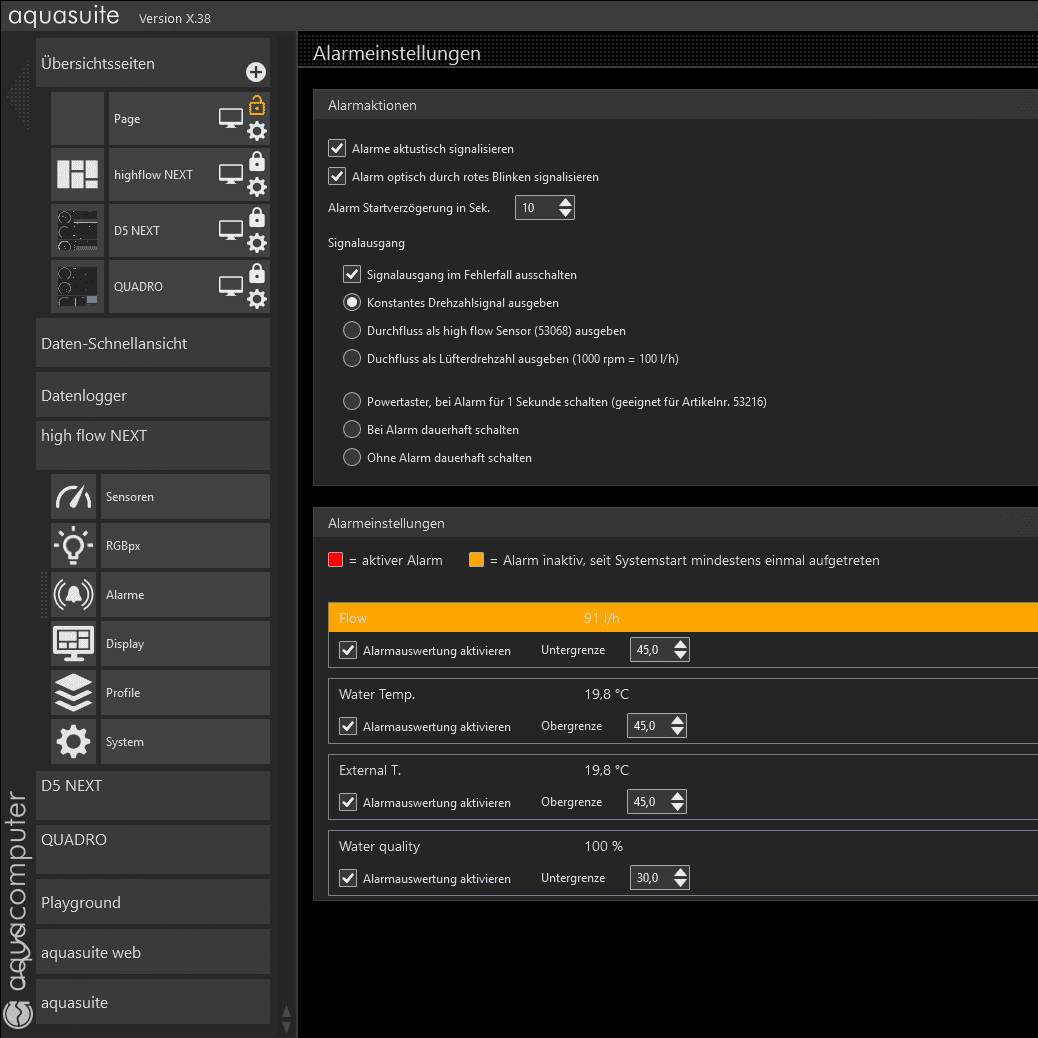

Haste mal ein Bild der Alarm Einstellung im HFNext?
0 Durchfluss ist etwas spät oder? Da meldet sich mit Sicherheit die CPU. 30l/h Durchfluss macht sich Temperaturmäßig schon bemerkbar und ist nicht unbedenklich.

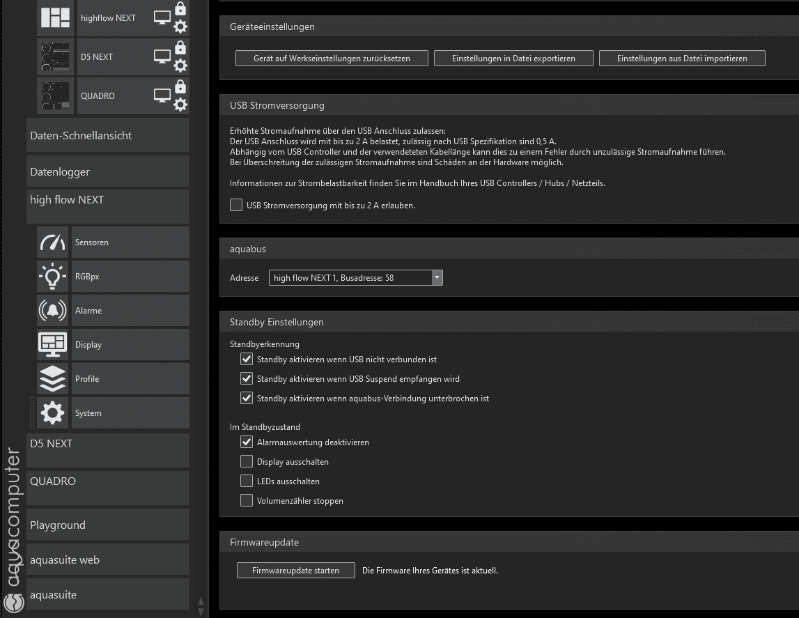

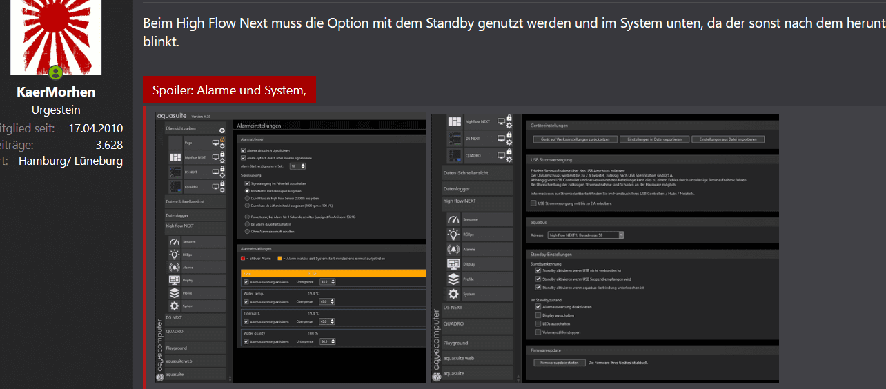

Beim High Flow Next muss die Option mit dem Standby genutzt werden und im System unten, da der sonst nach dem herunter fahren 10 Minuten piept und blinkt.
öhm... das sind nicht die Alarmeinstellungen
ich steh da etwas auf der Leitung und versteh nicht was Du mit Standby willst. Bei mir läuft Standby überhaupt nicht. Der HF Next Alarm ist bei mir aus. Erst wenn der Durchfluss unter 45l/h geht, meldet sich der Alarm und das lautstark. Darüber wird es dann wieder ruhig. Verstehe nicht wirklich was Du möchtest.
Es geht nicht um den HFN, der diente nur als Beispiel da man hier Alarme und Stanby Einstellungen hat.
Sobald ich den PC in Standby versetze oder herunterfahre geht der Alarm vom HF Next los, da der keinen Durchfluss mehr bekommt, also 0l/h, das kann man deaktivieren. Bzw. habe ich das. Ansonsten geht er erst ab 45l/h im Betrieb los.
Mir ging es ja auch um die blöde D5 Next, die hat sowas nicht und wärend der HFN sagt 90l/h ist die Pumpe der meinung es ist 0l/h, bei Profilen mit mehr als 100l/h geht das abab und an mal los. Bei 120l/h und mehr meldet die pumpte nichtsmehr.
Meine Frage war ob das mit ner Art offset oder einem Virtuellen Sensor z.B. mit den Daten des HFN zu ersetzen wäre.
Stellmal Standby aus und nimm nur die Alarmfunktionen in der HF
