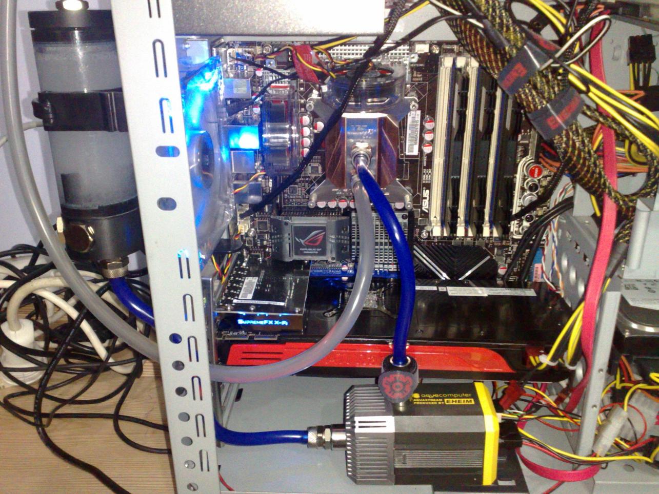

Mach mal bitte nen Foto von deinem Aufbau! Das Wasser läuft sicher aus deinem Radi zurück da der höher liegt als der AGB. Füll den AGB im laufenden Betrieb auf und mach dann den Deckel drauf. Wenn du den Rechner dann ausschaltest wird das Luftpolster dann soweit komprimiert, dass keine Luft mehr in den Radiator gelangt. Der AGB sollte aber dicht verschlossen sein, sonst gibt´s ne Sauerei. Du wirst sehen, dass oben im Radi ein Luftpolster bleibt.

Hier die bilder und die aktuellen werte;

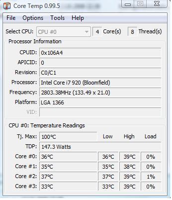

Wasser 32c
Core werte siehe bild

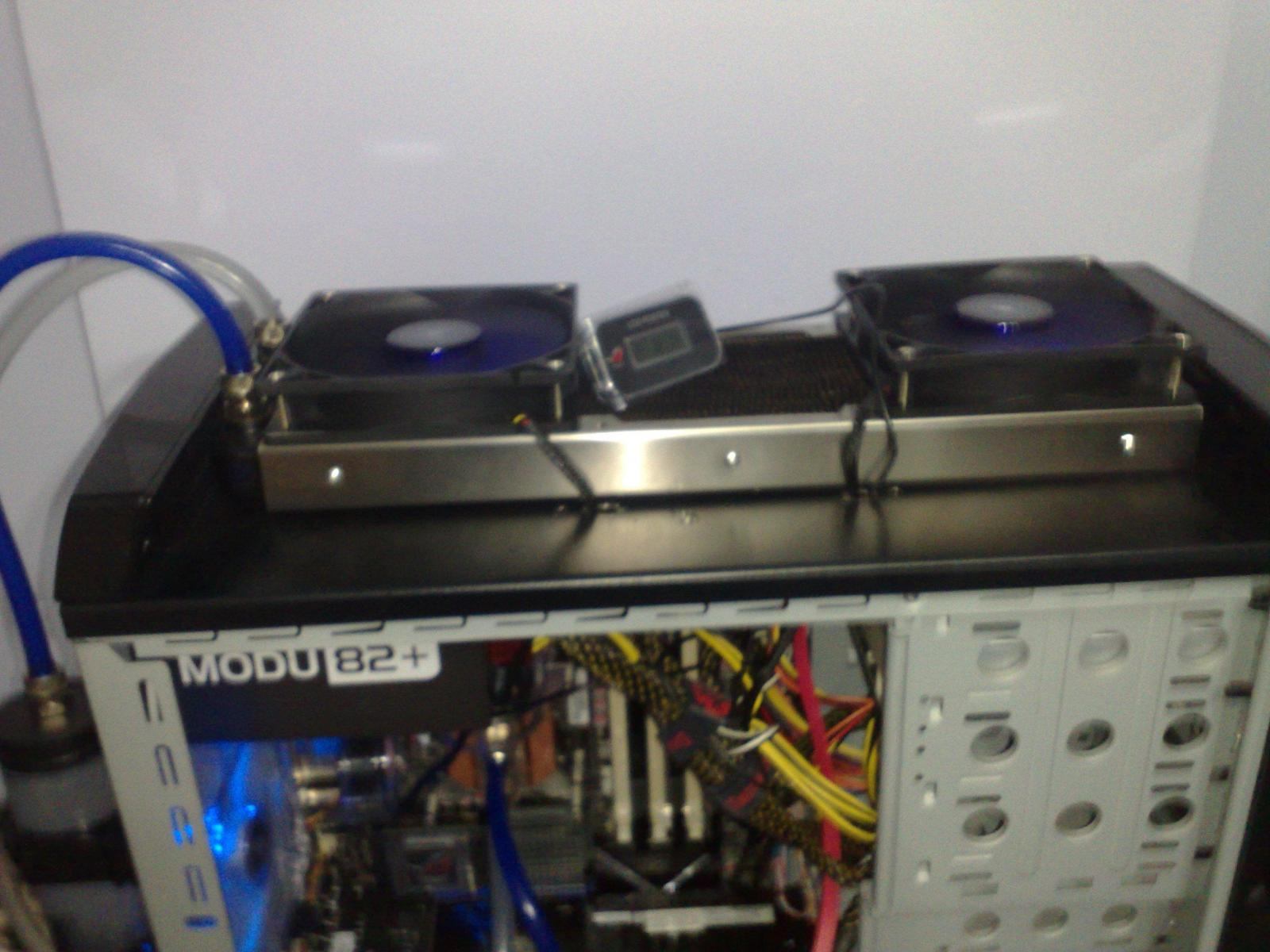

ebenfalls mein case :)

Tu Dir selbst einen Gefallen und mach den dritten Lüfter auf den Radi.Ein wenig Abstand zum Gehäuse könnte auch nicht schaden.:rolleyes:
Und,Idletemps interessieren eigendlich niemanden.
Du mußt die CPU wie max70 sagt schon belasten, sonst kann man da nix zu sagen. 1,5 bis 2 cm Luft zwischen Radi und Case brauchst du damit die erwärmte Luft zirkulieren kann.
Ich geb dir Brief und Siegel drauf, dass du Luft im Radi hast, wenn ich mir die Verschlauchung vom AGB ansehe. (Deshalb wollte ich nen Bild haben) Zulauf und Ablauf des AGBs sollten unter der Wasserlinie liegen. Häng den blauen Schlauch vom Radi mit unten an den AGB und dann nochmal entlüften. Die Luft wandert nach jedem Ausschalten in deinen Radi und das Gewicht des Wassers drückt den Rest in den AGB.

Also bei prime mit etwa 1 std laufzeit bin ich auf 55c

habe nur noch hinzuzufügen, dass Du am besten den Radi mal vom Case abschraubst (wenn er verschraubt sein sollte) und neben das Case legst. Dann ist der AGB höher als der Radi und das Entlüften wird einwandfrei funktionieren.

Die 32° Wassertemperatur überraschen mich bei dem Aufbau eher positiv. Wenn ich Deine WaKü wäre, würde ich den Dienst verweigern. Ein Radi kann bei diesem Aufbau einfach keine Leistung bringen.
€dit: Ohne Entkopplung der Pumpe ist die ursprüngliche Fragestellung Deines Threads kein Wunder :fresse:

Jetzt hast du den ganzen Krempel schon extern und es ist dir immernoch zu heiß??? Klemmen für Gefrierbeutel benutzen um oben am hellen Schlauch den Rückfluss zu verhindern, unten am AGB auch. AGB abmachen, ab damit in nen großen Eimer und neuen Schlauch dran. Fertig! Das dauert keine 10 Minuten. Ach ja, den Radi beim arbeiten abnehmen, und danach Abstandshalter montieren. --> Gefahr = Null komma gar nix
Nen bischen Improvisationstalent sollte man schon vorraussetzen dürfen. Wenn du vorher mal nen Bischen gelesen hättest, wär das nicht passiert! Das Bild würd ich ganz schnell rausnehmen, du machst dich ja zum Klops...

und das pic lass ich so, es gibt sicher mehr leuts die genauson dreck verbaut haben wie ich aber damit sich zurueckhalten. Bin ehrlich und stehe zu meinem fehler, die hauptsache ist es lauft dennoch :d

hab dann beim radi noch abstandhalter eingefuegt und hab aber so ein ganz leises lueften dennoch was zu hoeren ist aber das ist sicher wegen der entkopplung

^^ich bin mir ganz sicher, dass man Dir geraten hatte, den Zulauf vom AGB nach unten zu verlegen ...
gut dann mach ich das heute abend,
also ablauf und zulauf soll von unten erfolgen ja?
Wenn dem so ist mach ich das, hab es irgendwie nicht ganz mitbekommen :)
