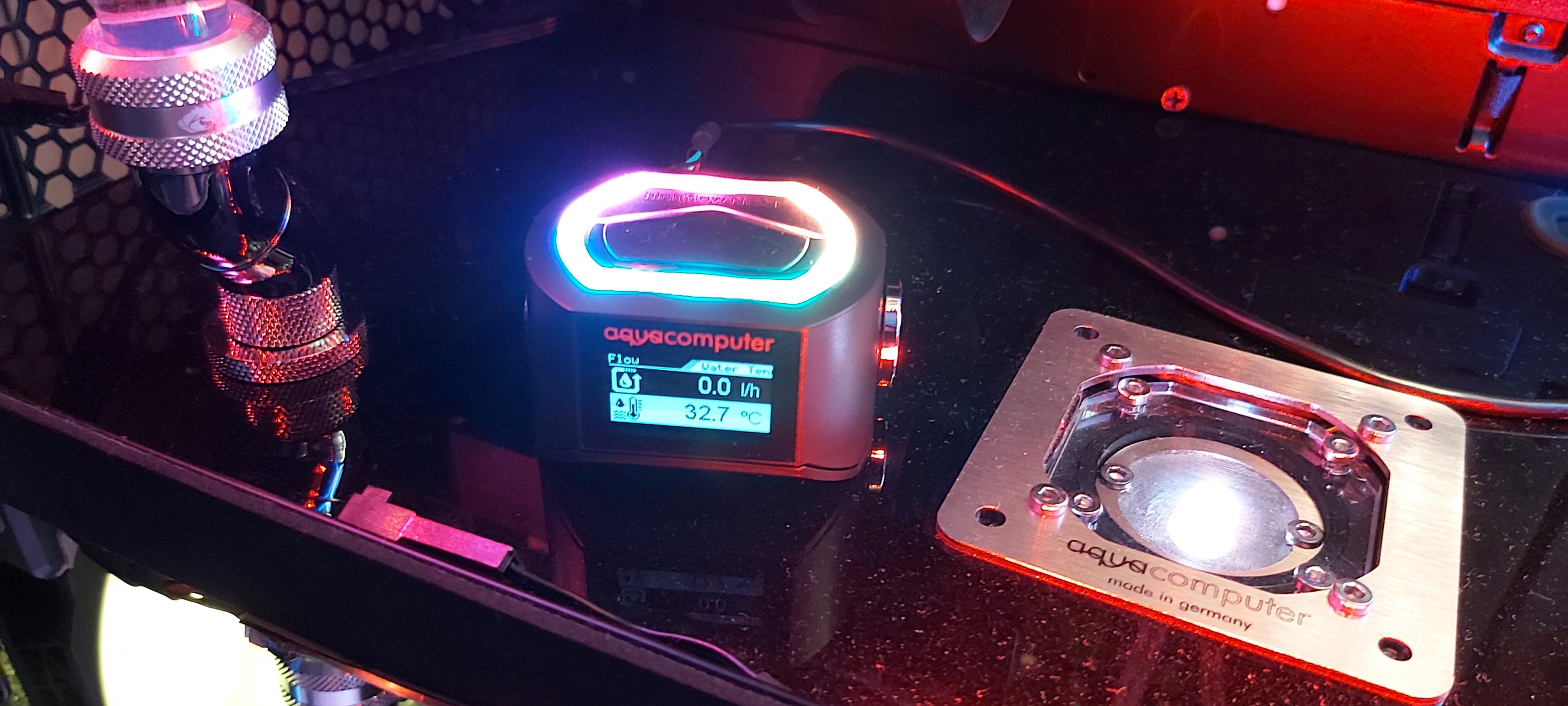

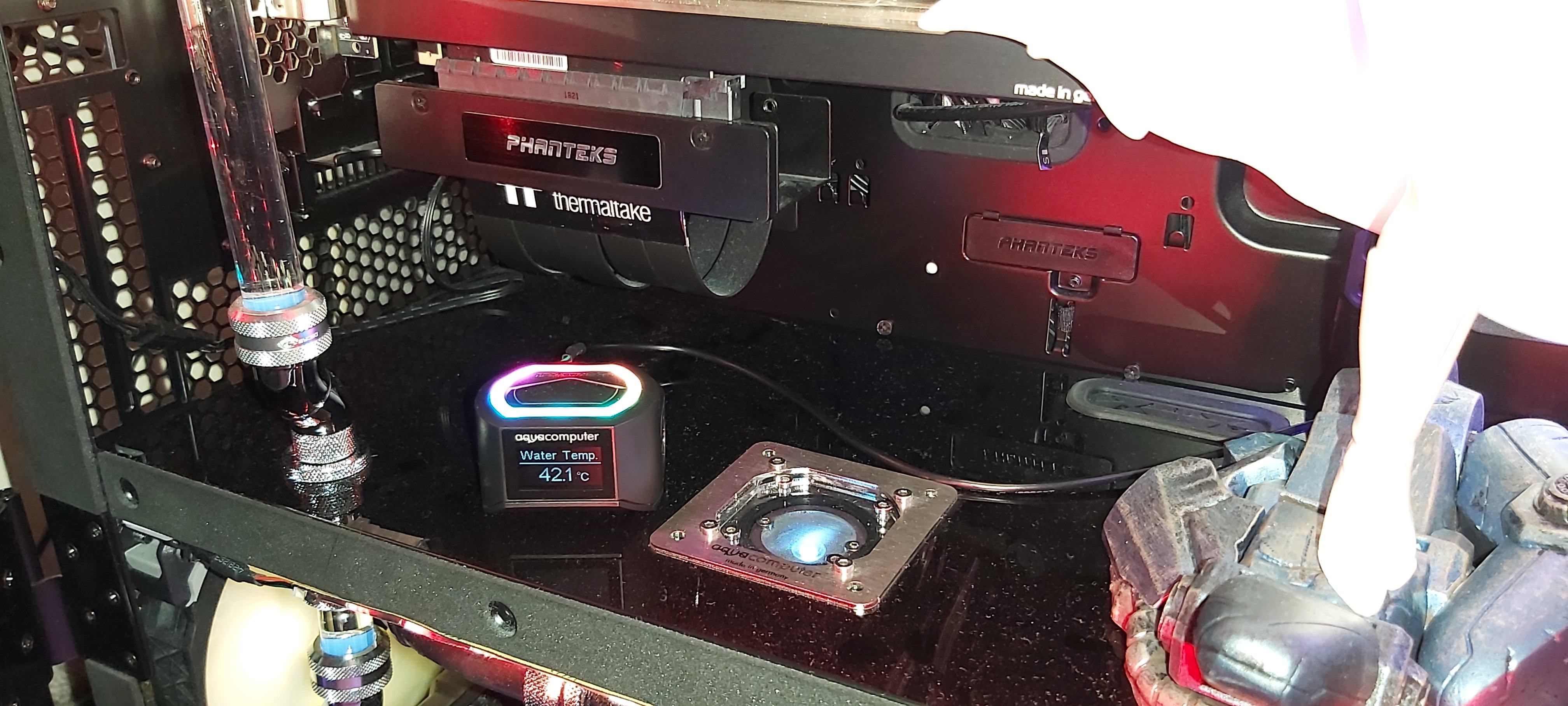

Ich habe den highflow next am Samstag noch bekommen aber noch nicht im loop angeschlossen nur am USB angeschlossen
Meiner Meinung nach bisher der beste Durchflusssensor
Die Wassertemperatur stimmt natürlich nicht :)

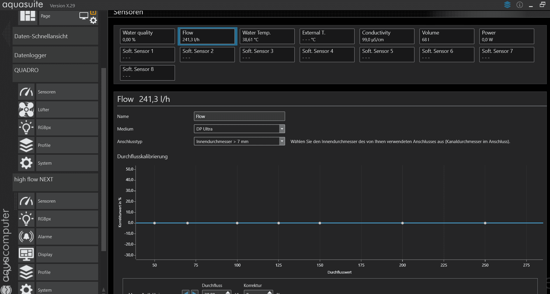

Hallo habe heute mein Flow sensor bekommen.
Kleine frage das kann doch nicht sein das ich mit meiner D5 aus china über 200L/h an durchfluss habe ?
2stk 360 radis und ein CPU kühler...
Muss ich das ding irgend wie kalibrieren.
Frisches DP ultra habe ich auch im system und habe über wasser qualität 0%
Edit bei 40% pumpen lestung bei ca 3000rpm habe ich ein flow über 120L/h...
Bei 20% bin ich bei ca 2200rpm und noch immer bei 80l/h.

Wie Kaliber ich jetzt den flow next ?
