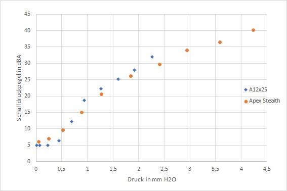

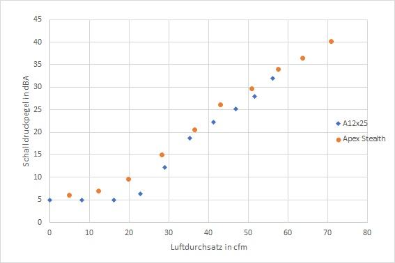

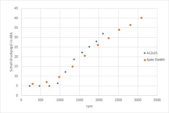

Da in nem anderen Thread n link zu Testdaten des Apex Stealth von Cybernetics verlinkt wurde habe ich mir mal die Zeit genommen die Daten daraus mit den Messdaten vom A12x25 von Cybernetics/HardwareBusters in übersichtlichere Diagramme zu kombinieren und damit nen Vergleich zwischen dem Apex Stealth und dem A12x25 zu machen beide Lüfter liegen dort extrem nah zusammen.
Quelle: Cybernetics

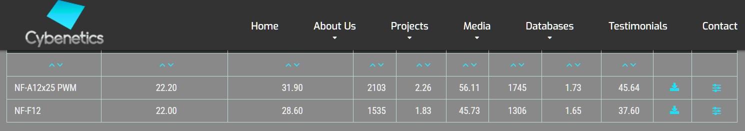

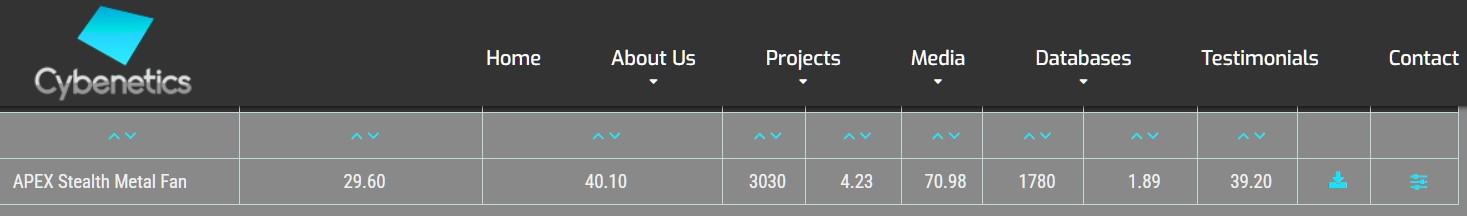

Wenn ich mir die Daten von Cybenetics ansehe, also alles mehr oder weniger beim alten, Noctua weiterhin bei gleichem Luftdurchsatz leiser. Apex minimal besser wenn's um den Druck geht.
Quelle: Cybernetics
Danke, also viel heisse Luft im Endeffekt. Mit seinem überschwänglichen Review hat sich Igor keinen Gefallen getan.
Magst das mal eben erklären, wie du das meinst? Oben im Diagramm ist doch für jeden durchfluss die Laustärke abgebildet. Und der Noctua liegt quasi immer drunter.
Der Durchfluss ist bei (quasi) null Widerstand gemessen (freistehender Lüfter) und der Druck bei null Luftfluss (als würde der Lüfter abgedichtet gegen ne geschlossene Wand pusten). Die Realität liegt immer irgendwo dazwischen und wie sich ein Lüfter zwischen den zwei Extrempunkten verhält beschreiben die PQ-Kurven. D.h. es ist möglich nen Lüfter zu haben der laut Datenblatt mehr maximalen Luftdruck bzw. Fördervolumen hat als n andere Lüfter, aufgrund des Verlaufs der PQ Kurve in realen Anwendungen aber schlechter abschneidet als es im Datenblatt angegebener Druck bzw. Fördervolumen vermuten lassen.
