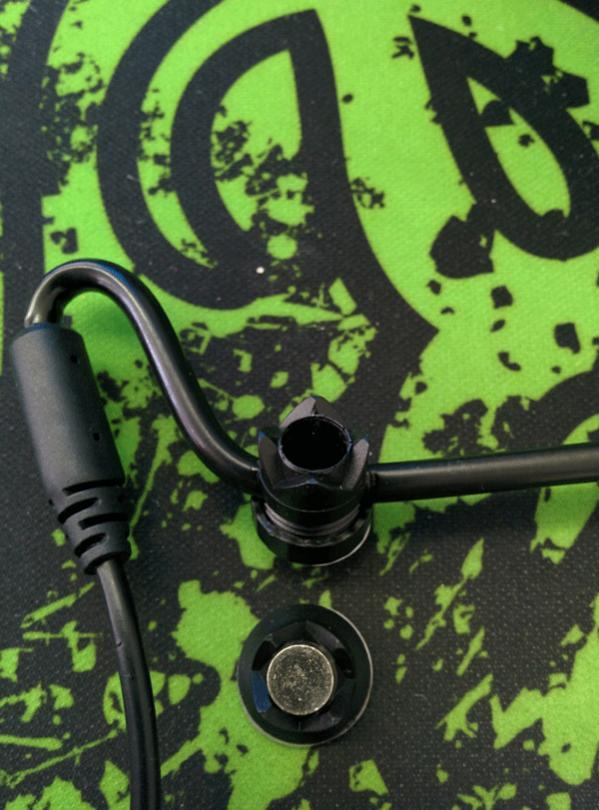

So heute kam mein ModMic an, als erstens war ich so froh das es endlich da ist aber nach
dem auspacken war ich nicht mehr so froh weil ModMic defekt war.
- Magnet was normal in ModMic drin ist klebte an Padseite dh. abnehmen und daraufstecken mit einem klick keine Chance
- So ModMic angeschlossen und dürfte mich gleich über schlechte Mikrofonsprachqualität freuen ein Zalman ZM-MIC1 klingt besser als ModMic (ModMic ist ziemlich dumpf im Gegensatz zu Zalman)
- Verpackung riecht voll unangenehm
- Ganze Verarbeitung ist zweite Wahl
Meine Meinung 50$ (ca. 46€ mit Versand nach Deutschland) für ModMic ist ziemlich viel für so wenig.
Verarbeitung, Sprachqualität entspricht nicht meine Erwartungen vor allem durch Defekt ist keine vorgesehene Funktion vorhanden

Was sagt denn Jimmy von Antlion zu dem defekt? Ist ärgerlich, aber kann das nicht mit ein bischen Sekundenkleber behoben werden?
Zum dumpfen Mic wurde mir gesagt das liegt an der Art des Mics und sollte mit besserer Soundkarte auch den Qualitätsansprüchen an ein 50$ Mic herankommen. Habe leider atm noch selbst keine Soundkarte.
Naja hab ja eine Asus Xonar Essence STX was soll ich noch besseres kaufen
ps. ich hab neue keine gebrauchte ModMic gekauft warum soll ich mit Sekundenkleber arbeiten

@tifa, auf der Seite von Antlion hat Jimmy einen Beitrag zum ersten Batch verfasst:
Some mic tips were assembled backwards(!) Nothing more than cosmetic, but could make for some poor sounding mics if you're speaking into the wrong side of the tip. The mic icon should be the correct side. This is pretty apparent if you talk to both sides and listen to the difference, if you'd like to test it.
Du kannst es ja mal testen und vllt löst es dein Problem, dass das ModMic dumpf klingt.
Weiter meinte er:
We had a small % of top clasps lose their magnets due to poor plastic filling in the injection process (do let us know if you got one of these so we can fix it)
Du scheinst also Pech zu haben und gerade ein ModMic erwischt zu haben, bei dem beides zutrifft. Falls du damit nicht zufrieden bist, tausche es doch um.
Weil du sonst nochmal 5-10 Wochen warten musst. ;)
