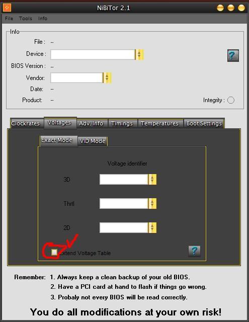

würde jetzt gerne wissen wollen wie hoch ich die spannung anheben kann, bei dem NiBiTor habe ich keine möglichkeit 1.3V auszusuchen.

um 1,3V wählen zu können musst du da einen haken reinmachen
(siehe anhang)

kann aber keine 1,3v auswälen geht nur 1,1; 1,2; 1,4; 1,5 kein 1,3
Ich habe es so verstanden, dass du alle Spannungen außer 1,3 Volt einstellen kannst. Das trift bei mir dann auch zu.

ach so ja das stimmt kann keine 1,3 auswälen die fehlen einfach
habe die spannung auf 1,4 gestellt und das gigabyte tool sagt mir das ich 1,32v habe !
na dan gehts doch
