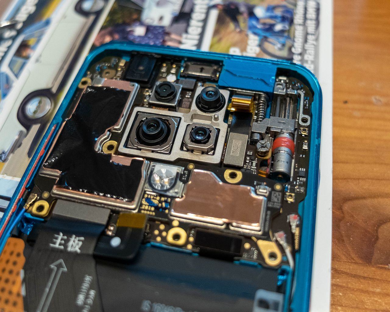

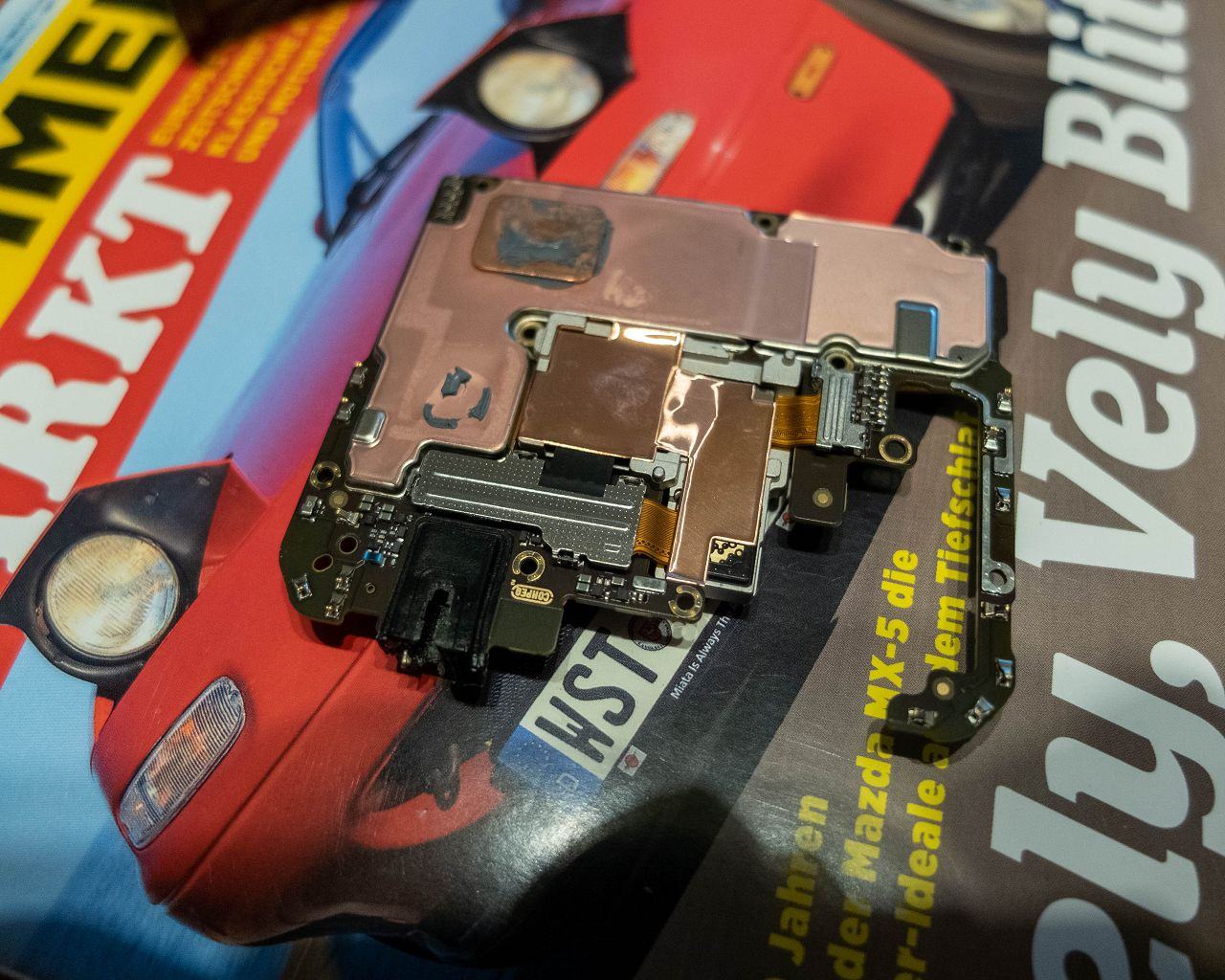

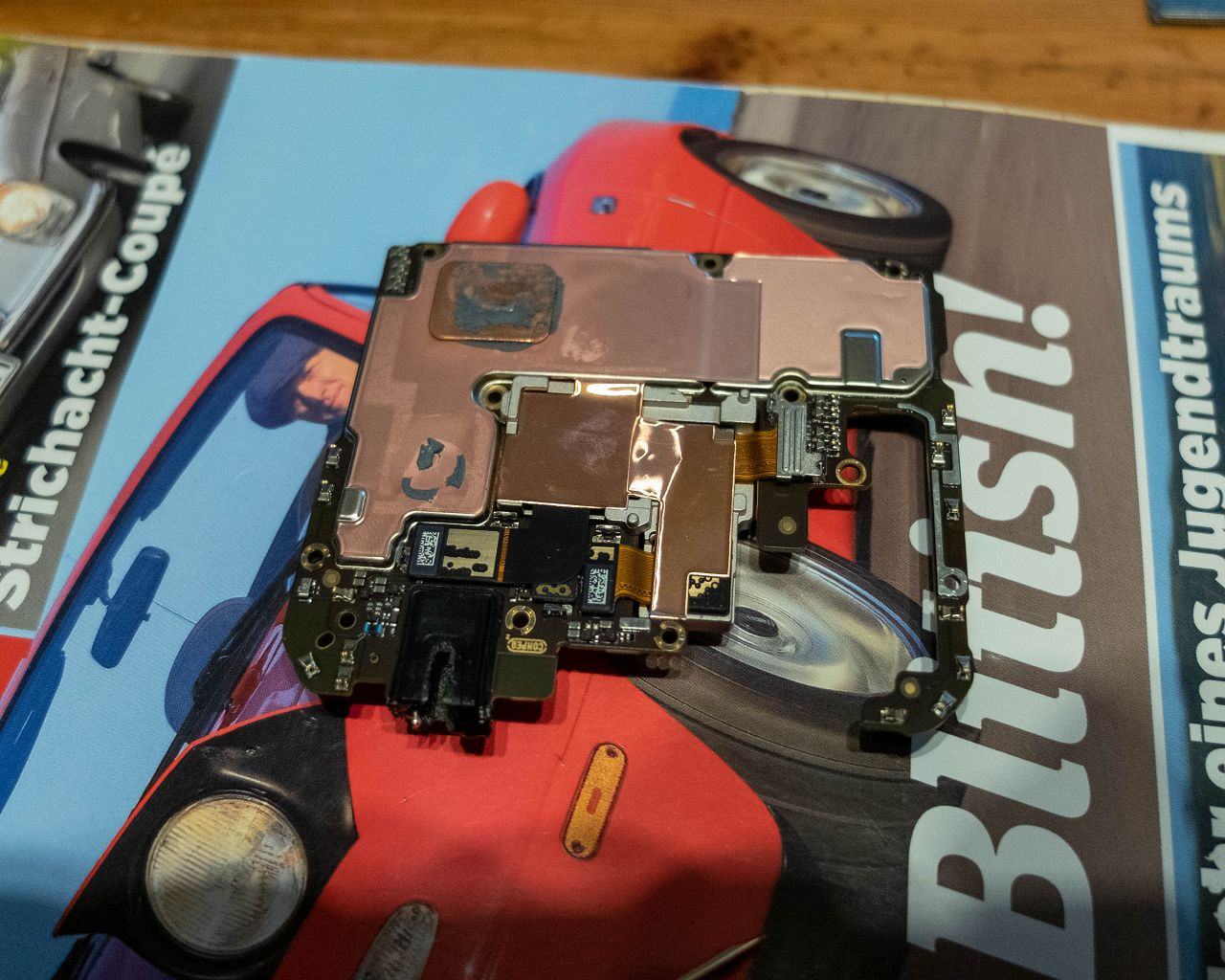

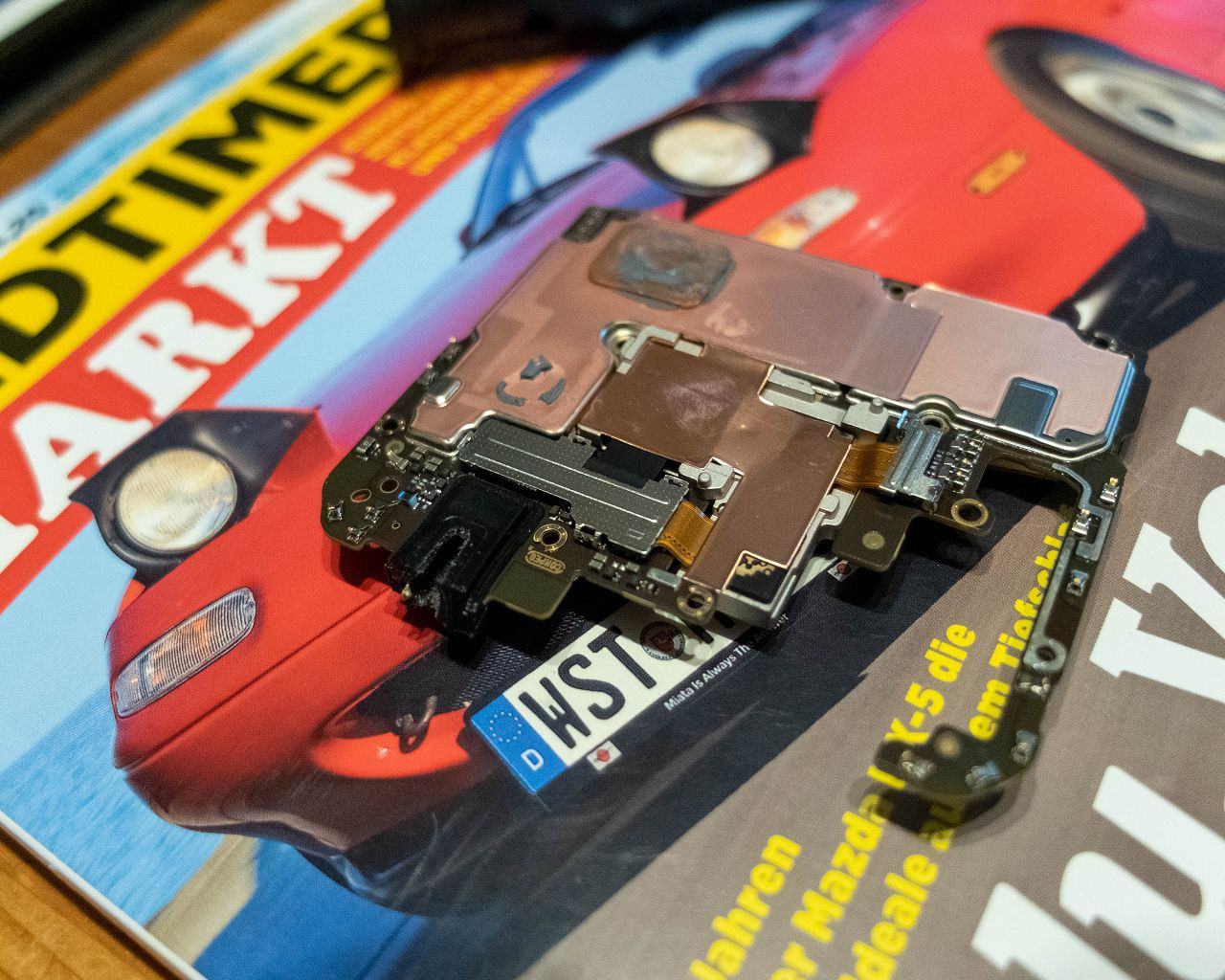

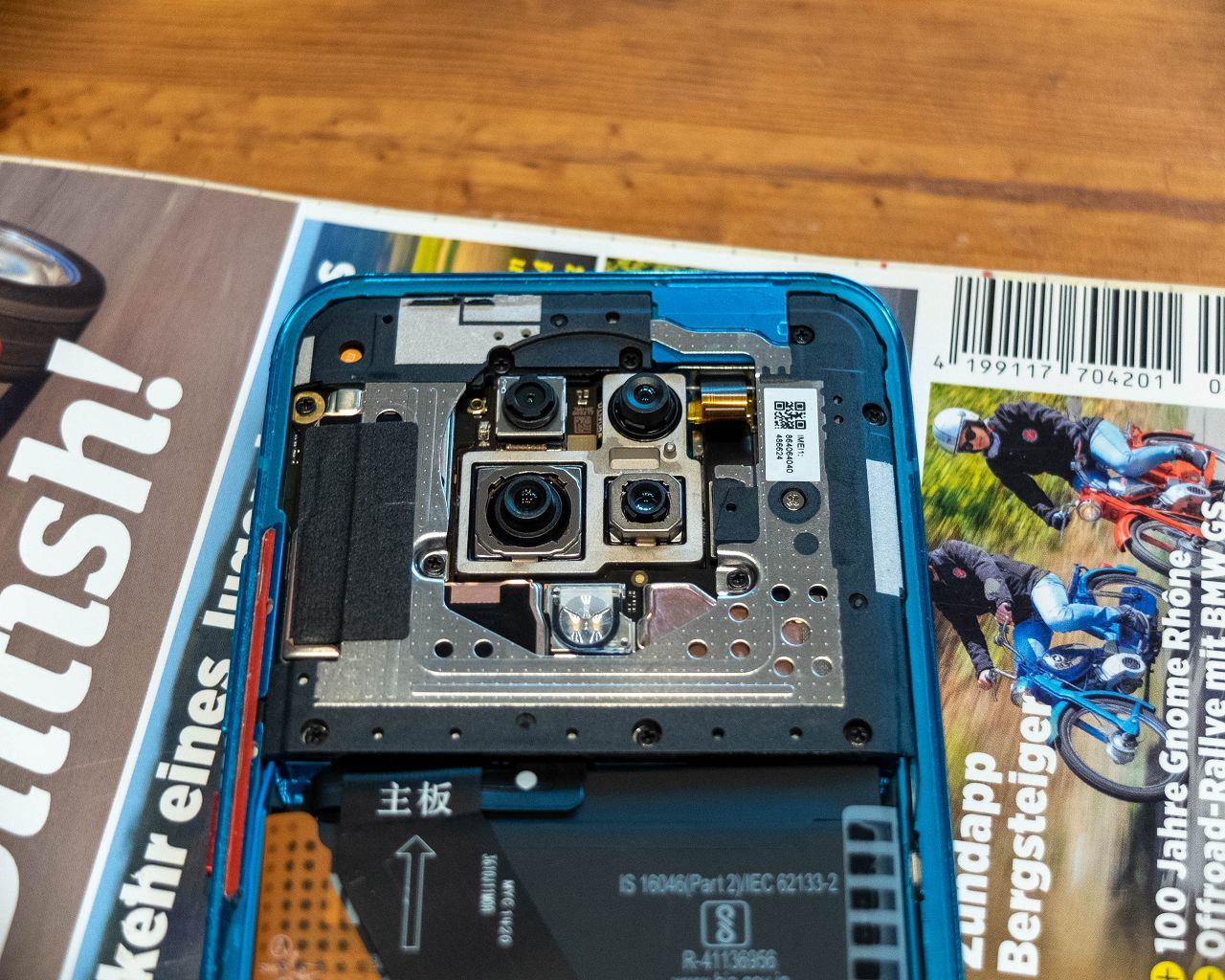

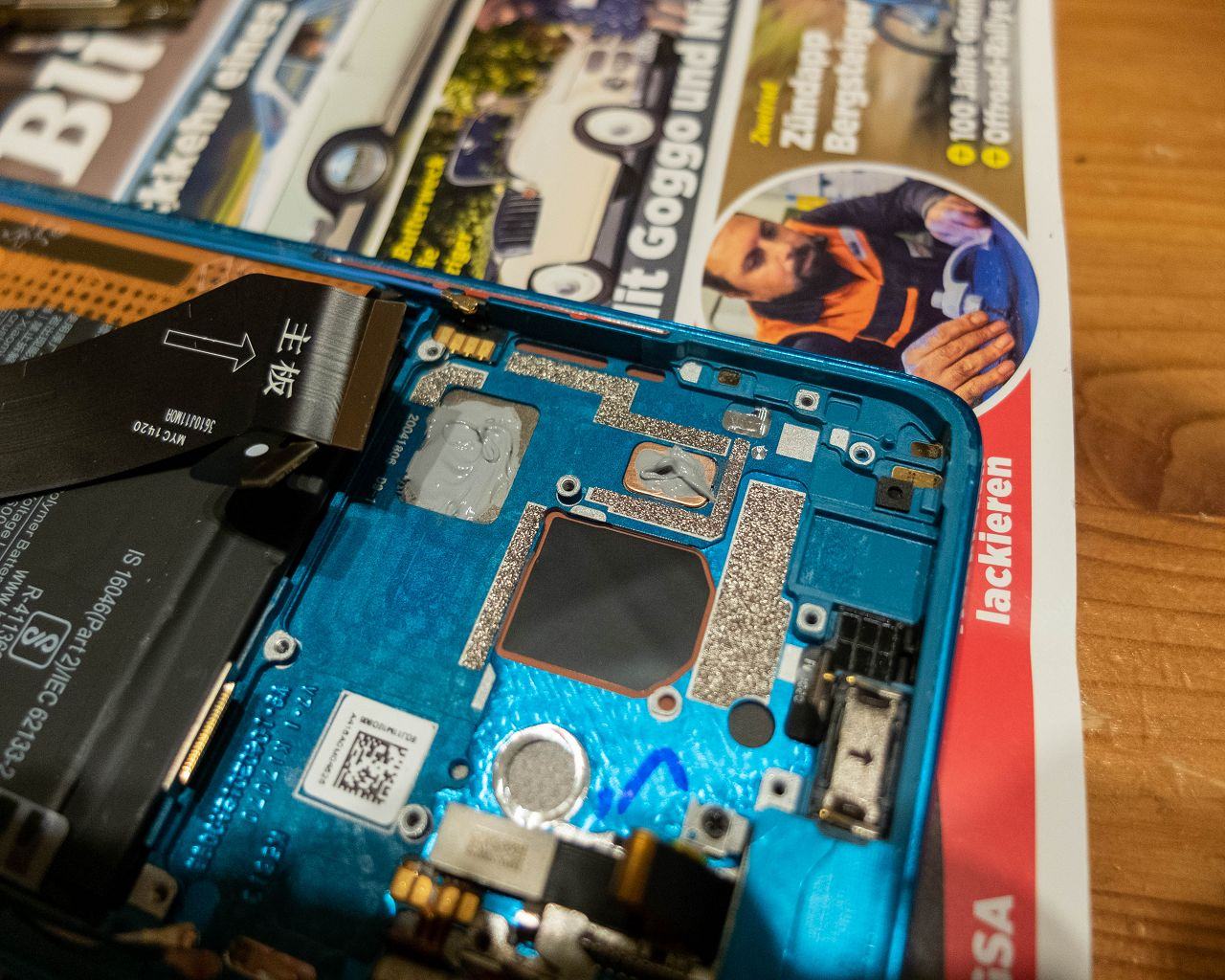

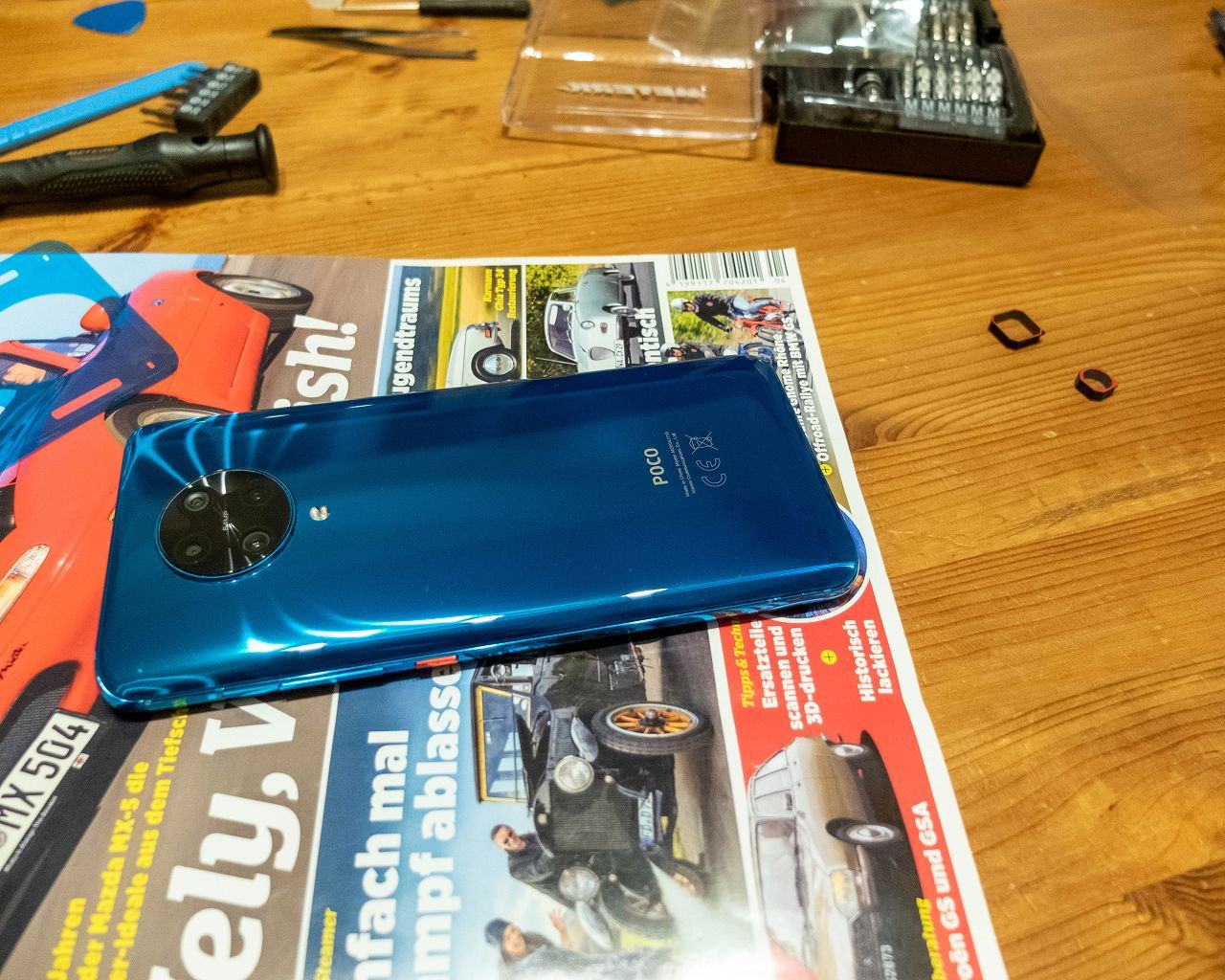

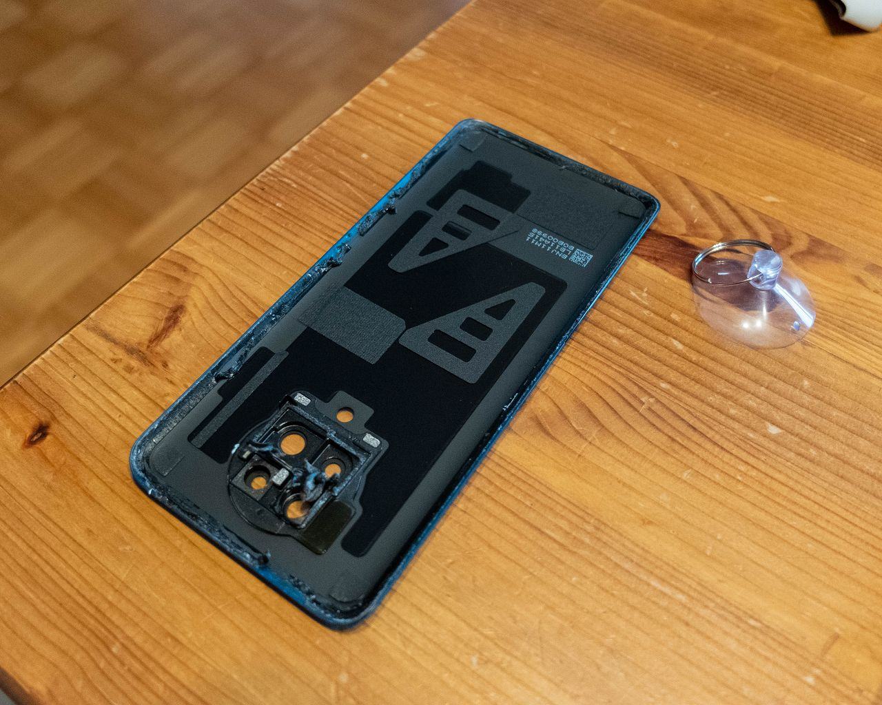

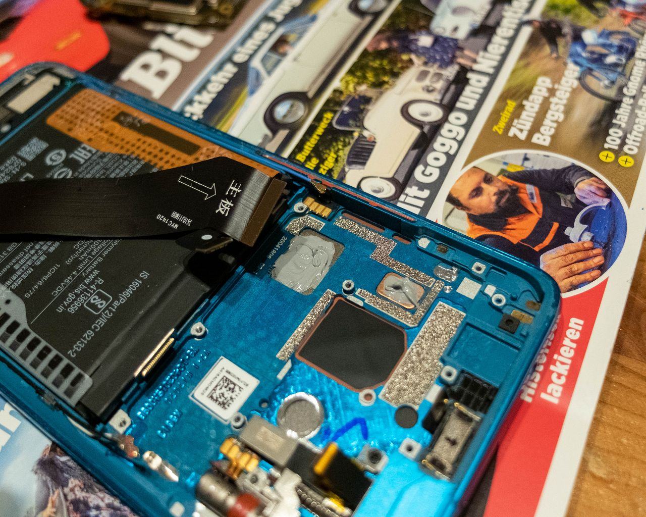

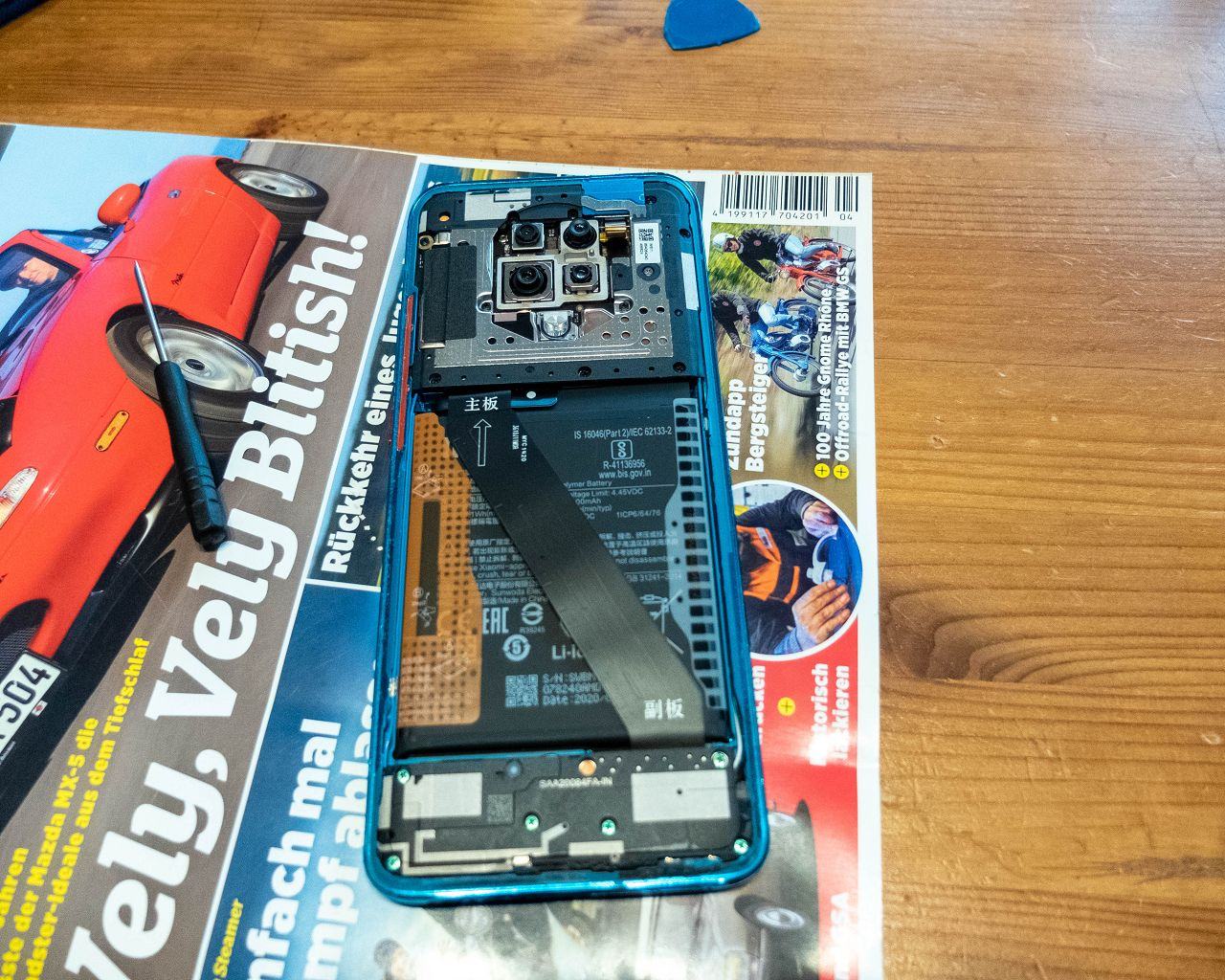

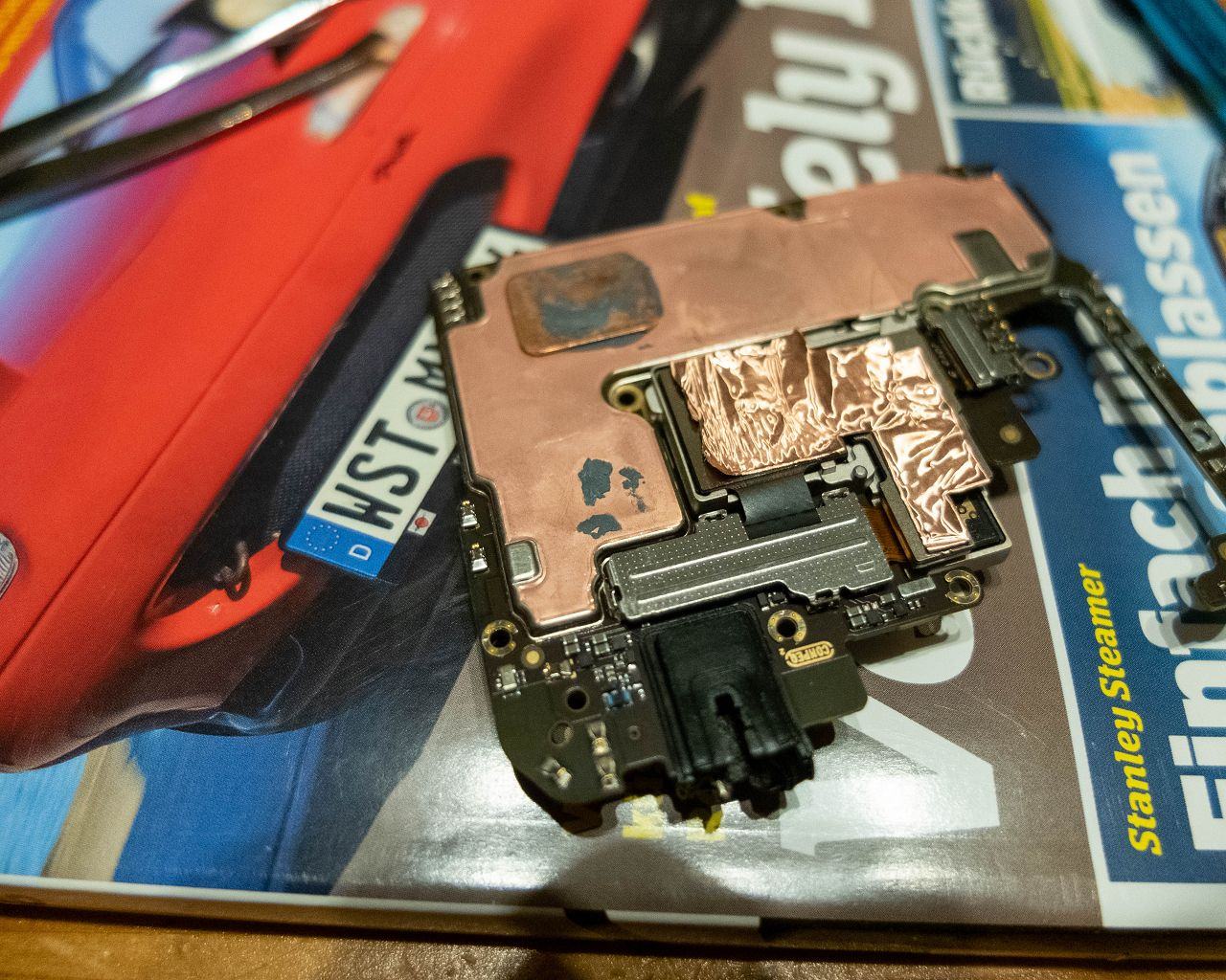

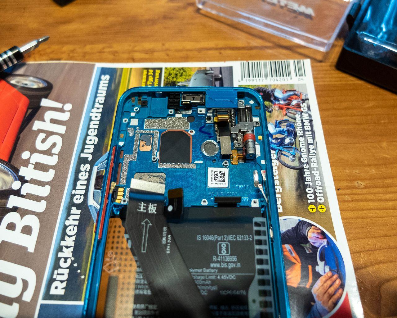

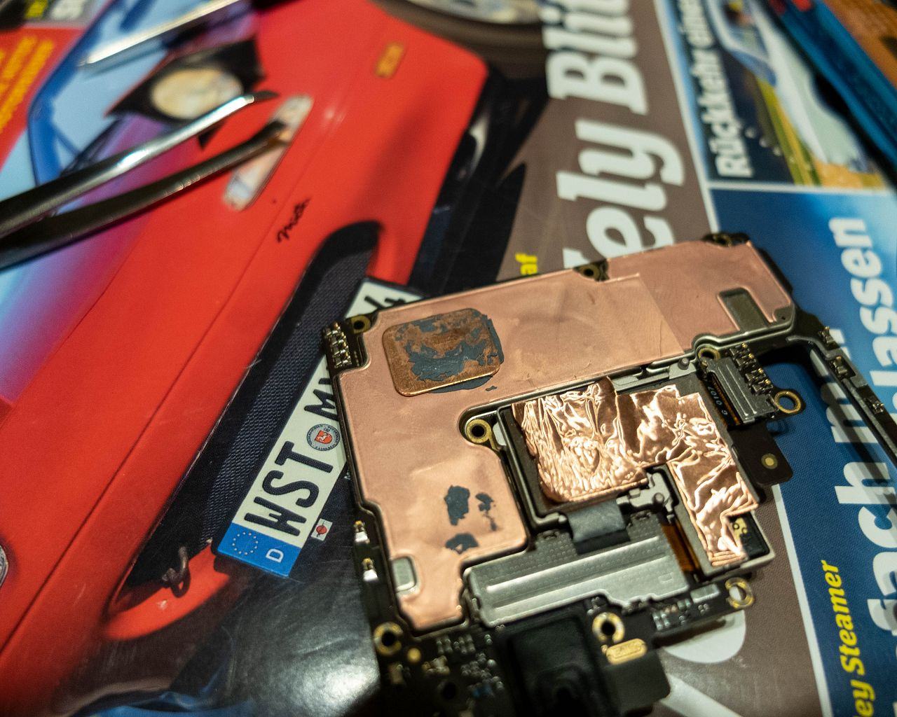

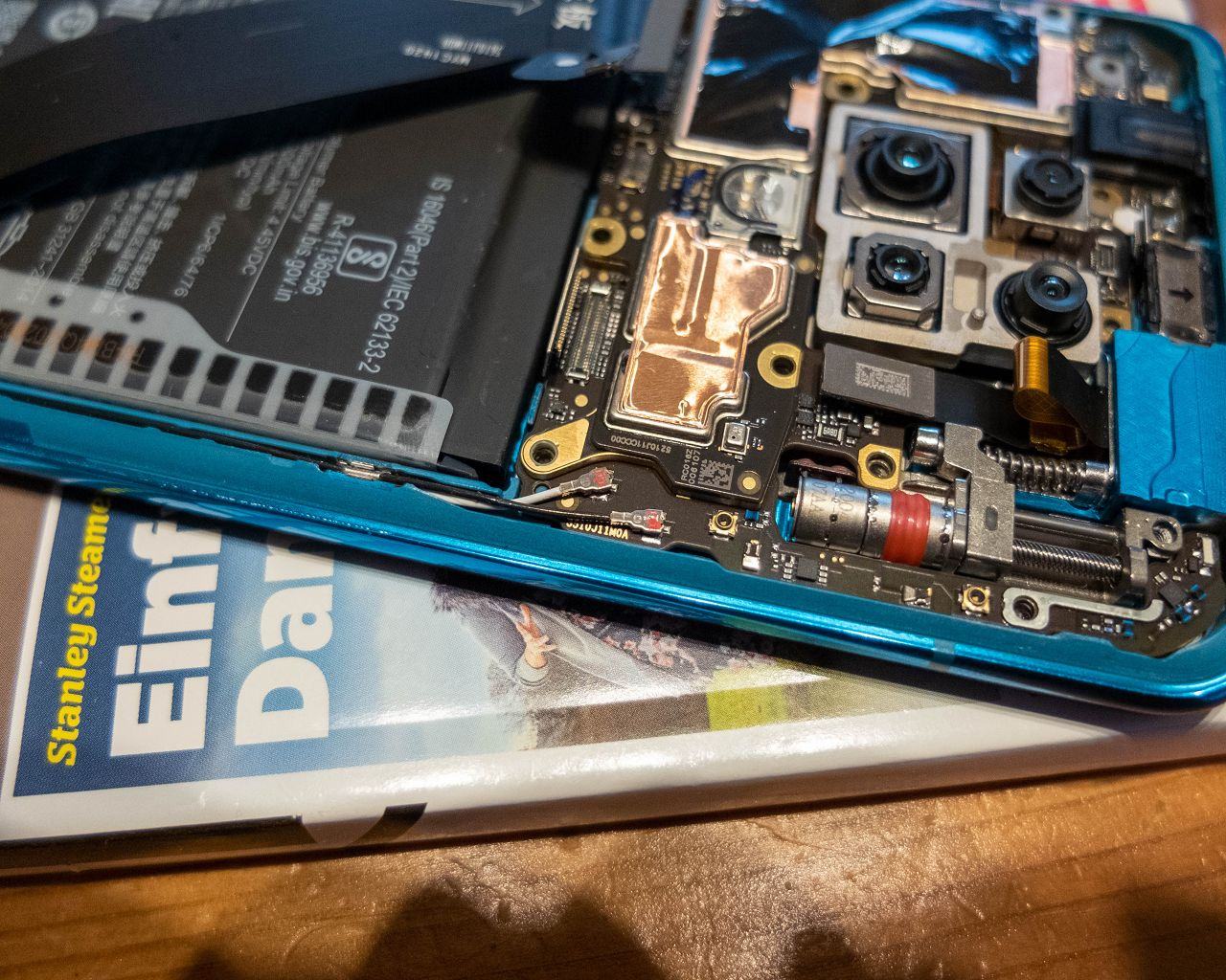

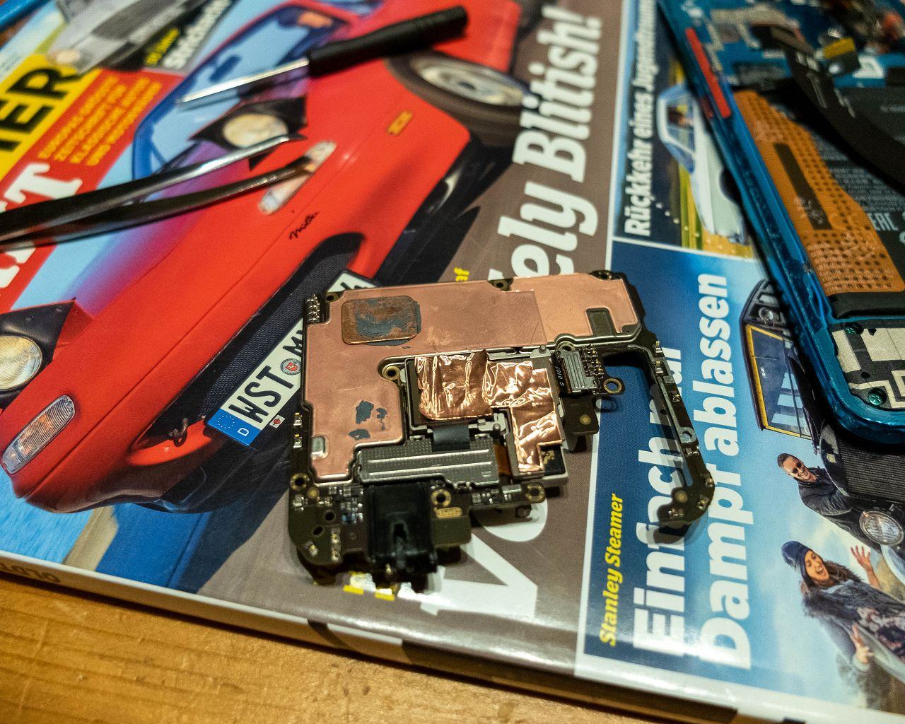

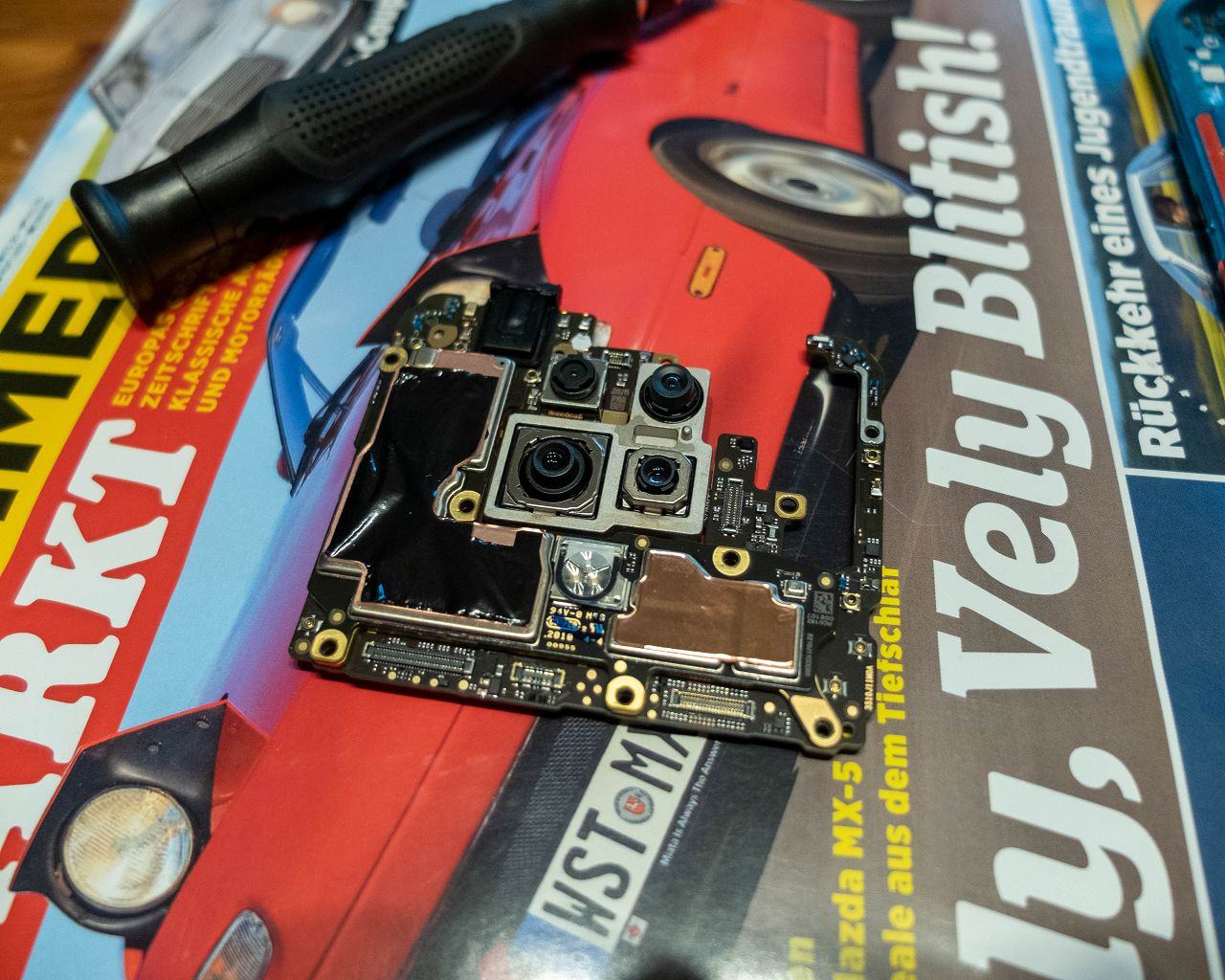

ich habe mich heute auch an den Umbau gemacht. Hat etwas länger gedauert, da mein operiertes Handgelenk eine Pause verlangt hat. Sonst ging es ganz gut.
Das Kameramodul wurde ersetzt.
Das rückseitige Cover habe ich nach Erwärmung mit einem dünnen Skalpell aufgetrennt, das ging noch besser, als mit dem Cuttermesser.
Die Wärmeleitpaste habe ich auch entfernt (die war schon hin...) und durch Arctic Cooling MX-4 ersetzt.
Die Rückseite habe ich mit der importierten Klebereinheit wieder verklebt, hält wieder ganz normal (was nur ziemlich friemelig, da sehr dünne Kante und große Klebeschablone). Vorher habe ich alles mit Alkohol sauber gemacht.
Bei gutem Wetter liefere ich Bilder der Cam nach :)
