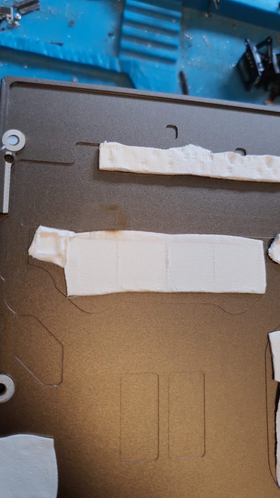

Sieht das normal so aus? Wollte gerade die Thermal Pads tauschen bei der 3090 und hab dann das gesehen :(
Soll ich sie einschicken oder nicht?

Das sieht schon nach einem Defekt/Fertigungsproblem aus, läuft die Karte denn ohne Probleme?
Wenn es zu Problemen kommt und du die tauschen kannst würde ich das auf jedenfall machen! Ist eigentlich nur eine Frage der Zeit bis es zu weiteren "Schäden" kommen kann.
Lief eigentlich ganz normal, gab nur am Anfang ein lautes knallen, was wahrscheinlich das Teil war.
Weiß jemand wie ich vorgehen soll? Über NBB oder Nvidia RMA?
Ja ist genau die Stelle vom Bauteil
Welche Version/Hersteller ist es denn? Ne Founders Edition? Dann würde ich erstmal bei NBB anfragen. Weil nvidia wird dich wahrscheinlich auch nur an deinen Händler verweisen.
Passiert das Abreißen erst beim Anheben des Kühlers und bei stärker haftenden Wärmeleitpads?

Nein, darf man nicht. Ich würds versuchen zu reparieren, sprich ein baugleiches Ersatzteil verlöten lassen und dann alles wieder zurückbauen wie es war.
Gute Frage, weiß nicht ob das auffällt?
Naja etwas zu bemängeln wofür der Kühler definitiv ab sein muss um es zu merken...
Und dann ne RMA anmelden, obwohl der Kühler definitiv niemals ab war.
...Tricky
So wie es aussieht war auf dem MOSFET (laut Teilenummer) kein Pad drauf, das war wohl auf dem VRAM.
Ist eine 3090 FE und nein das war schon davor so, als ich es das erste Mal angeschlossen hab kam das Geräusch und hat bisschen gerochen :d hab mir nichts dabei gedacht.

Er kann es versuchen und darauf hoffen das NBB ohne genaue Prüfung tauscht. Wenn sie es prüfen werden sie merken, dass der Kleber gelöst wurde und eine Demontage stattfand. Er kann sich auf die ersten 6 Monate nach Kauf beziehen. Der Händler muss also beweisen, dass der Mangel nicht schon beim Gefahrenübergang bestand. Aber ohne Rechtschutzversicherung wäre das eher ein Geldgrab :).
Danke für den Beitrag NiivEz. Noch ein Grund die Wärmeleitpads der FE nicht zu tauschen.
Welches Geräusch kam und wie hats gerochen? Die FEs stinken teils auch so wegen Ausdünstung des Klebers bei Erwärmung.

Ich geb einfach den Vorfall so an wie es war, oder? Hat ein Geräusch gemacht und gerochen.
Ja richtig. Wie lange hast du die Karte schon? Noch innerhalb der 14-Tage?

Also als aller erstes: niemals über nbb rma die geben dir dein geld zurück weil die im normalfall keine karten haben. War bei mir das selbe, hätte meine 3080 beinahe verloren nur durch etliche mail und spam anrufe habe ich aif kulanz eine weitere bekommen.
Fe's immer über nvidia die tauschen defekte karten direkt aus haben sie mir im chat auch so bestätigt.

Nvidia erlaubt das demontieren das Kühlers nicht. Sprich damit ist deine Garantie erloschen. Du kannst es aber trotzdem versuchen bezüglich Kulanz.
Du kannst NBB Gegenüber notfalls auf die Gewährleistung verweisen, dass das Bauteil bereits vor der Kühler Demontage kaputt war. Wenn seit dem kauf noch keine 6 Monate um sind, ist die Beweisumkehrlast auf deiner Seite. Hier dann allerdings das Problem was @Schlingelich beschreibt.
Seit dem letzten Drop, also länger her als zwei Wochen, leider.
Du kannst NBB Gegenüber aber auf die Gewährleistung verweisen, dass das Bauteil bereits vor der Kühler Demontage kaputt war. Wenn seit dem kauf noch keine 6 Monate um sind, ist die Beweisumkehrlast auf deiner Seite.
Es wurden aber keinerlei Siegel durchbrochen?
Es wurde berichtet, dass die teils extra für RMA Ersatzkarten haben. Stimmt das nun nicht oder betrifft das nur 3090 FE? Gibt es bei Nvidia nicht nur refurbished? Habe da Storys von defekten Lüftern gelesen.
Man kann ja einfach mal da nachfragen?! Bei NBB wie das aussieht mit RMA. Ob die getauscht wird oder nicht?! Denke das wird die schnellste und effizienteste Methode sein das rauszufinden 🙃 :-)
