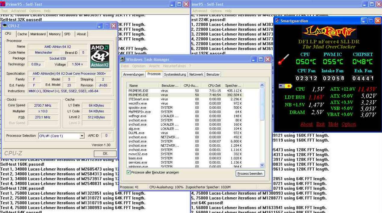

Hab mal Prime über Nacht laufen lassen.

Ja, finde ich auch. Für Luft finde ich das gar nicht schlecht :)
Vielleicht sind noch 10 - 50 Mhz drin.

hehe, kommst an die selben werte ran wie ich ... unter wakü geht bei mir ein bisschen mehr, aber nicht wirklich viel ...
btw. die 12v leitung wird dir eher sorgen machen, wenn da die graka auch noch saft zieht geht die kiste unter games sicher aus, oder?
Ja die 12V macht mir ein wenig Kopfzerbrechen.
Jemand hat im DFI-Thread mal geschrieben das Tagan falsch auslesen soll. Es sollen 0,4V fehlen. Ich werds merken. Mal schauen.
vermute auch das ein teil auch ein auslesefehler ist ...
wenn bei mir die 12v leitung unter 11,6 fällt gibts nen reboot ...

Macht euch mal nicht so schnell in die Hose wegen der 12V Leitung. Bei mir wird die auf dem A8N-SLI Premium genauso wie bei 2 Kollegen immer mit 11.71V ausgelesen, manchmal auch nur noch mit 11.69V unter Last. Ich habe ein Tagan U22 530W und ein BeQuiet 470W. Sie haben jeweils ein BeQuiet 520W. Es ist überall so.
@Friedli
hast du dir mal meine 12V angeschaut?
11,69V klar das ist super schau mal hier!
