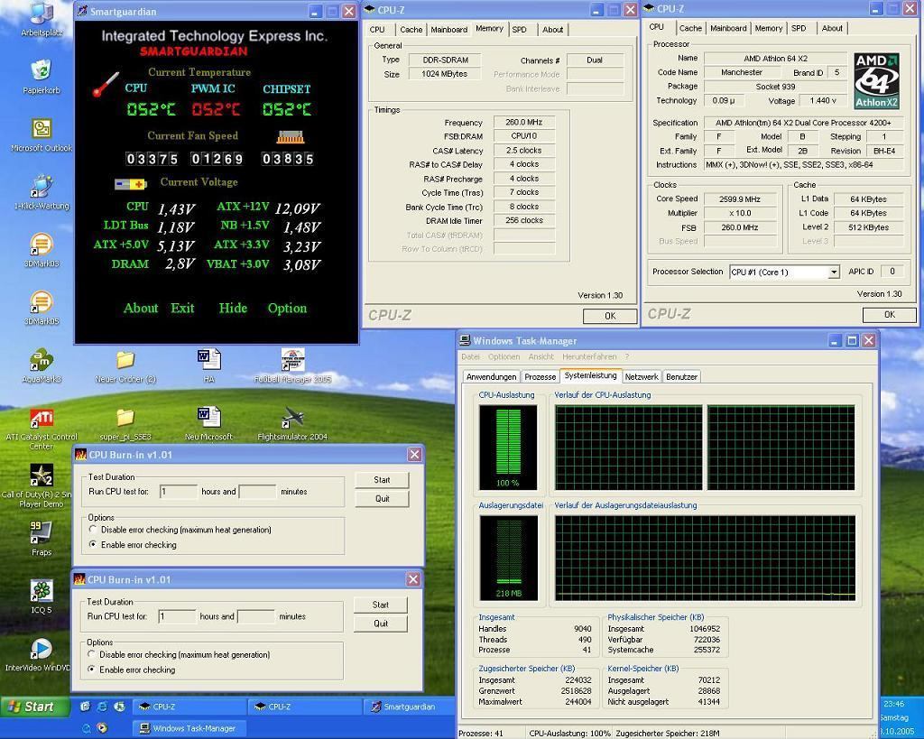

So, hallo leutz ich hab nun meinen neuen PC bekommen und weiss einfach net weiter! Ich hab:
-AMDAthlon 64X2 4200+ cooled by AMD Stock
-1GB OCZ Platinum Rev.2 V1.0 also mit den guten alten TCCD's
-DFI NF4 Ultra LanParty
-ATI X800XT
So mein Problem ist das ich den Prozie nicht auf über 2,6Ghz bringe! 2650 geht noch, aber die 2,7Ghz schafft er nicht! Dabei war mein Ziel 2800Mhz!! Sollte ich vll. das Mobo wechseln? Oder liegts am RAM? bei 9x280 Fährt das System noch hoch, aber es läuft net stabil, die spannung liegt dabei bei 2,9V! Die CPU geht aber net mal bei 1,5V über 2,7GHz und der Chipsatz wird auch so warm!!

ob du das mobo wechseln sollst?
vielleicht mal zuerst den kühler?!
glotz mal auf die temperatur... 58°C sind nicht wenig, oder?
naja, 52°C sind dennoch nicht berrauschend!
leg dir einen anständigen kühler zu, bevor du fragst, wieso du nicht höher OCen kannst ;)
bei der hw hätte der eigentlich inkl. sein können...
Der Thermalrigt SI120 ist ja so gut wie bestellt, aber an was kann das liegen? und warum ist mein Chipsatz so heiss?
Ich hab zwar keinerlei praktische Erfahrung, aber diesen und den Vorgängerthread gelesen, und danach gibt es bisher kein besseres Board, um 'nen A64 zu übertakten.
Oder liegts am RAM?
Warum gibst Du dem nicht einfach erst mal 'nen größeren Teiler und lockere Timings, um ihn als Problemquelle auszuschließen ?
Das kann auch nicht jeder X2; manche brauchen schon für die 2,6GHz 1,5V oder mehr. Es liegt zumindest aus meiner Sicht erheblich wahrscheinlicher an der CPU als am Board....
Dann braucht er wohl bessere Kühlung. Wie vermutlich auch Deine CPU, denn die Idee, den X2 mit dem Boxed-Kühler mal eben um 600MHz übertakten zu wollen, find ich schon etwas abstrus.
Nicht der Chipsatz ist so heiß, sondern deine Spanungsversorgung für die CPU. Ist aber kein Wunder die aktuellen Boards sind nicht für Dualcore designed worden. Also beim Oc`en sind die überfordert.
2 Möglichkeiten:
120 er Lüfter vor die Spannungswandler
oder WAKÜ mit Mosfetkühler von mips.
Aber um ne Wakü wirst du eh nicht rumkommen. Ich hatte mit meinem X2 4400+@2700 MHZ bei Last 37 C (nach 8 Stunden Dualprime700

Also gut, der RAM scheidet aus, hab nen teiler genommen und mit dem gings auch net, der Kühler wird am monat bestellt, aber der Chipsatz ist mir zu heiss, andere haben auch das selbe mobo und keinen so heissen chipsatz! Das mobo wird aber vermutlich eh verkauft, und dann kommt das DFI SLI Expert! ^^ Als gehäuse hab ich im übrigen ein Chieftec. 2 92er bei den HDD's, direkt vor dem Käfig hab ich nen 120mm hingestellt, und hinten ist ein 4412er Papst mit 1600RPM.
