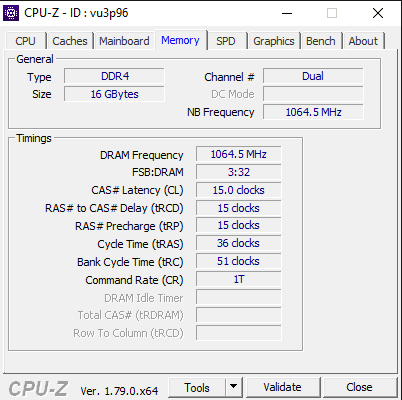

Heute kam mein Ryzen mit Board und Ram an. Was mir direkt auffällt ist das die UEFI Einstellungen aufwendiger und schwerer sind wie bei dem P67 Board was ich vorher in Gebrauch hatte.
Nur egal was ich für Einstellungen vornehme am Ram startet der PC nicht mehr. Ich habe den Corsair Vengeance DDR4 DRAM 3000 nur mehr wie auf dem Screenshot ist nicht drin.
Habe ich die falschen Slots gewählt oder irgendeine Einstellung übersehen? Ich habe fast den ganzen Thread gelesen bisher aber nix dazu gefunden oder es einfach nur überlesen. Als Board habe ich das Asus Prime B350M-A AMD B350

hmm... ich brauch für 3466MHz 0.98v
ist 1.1v nicht schon zu hoch?
Dann wärst du der erste User mit solchen Werten.
Sehr unwahrscheinlich, dass das stable ist.

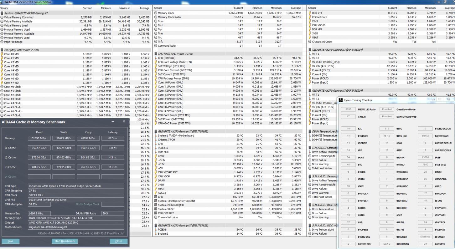

Mit was liest du aus? HWiNFO?
CPU Core Power = 185,50 W
CPU Core Power + SoC Power = 199,135 W
Temperatur bei Prime95 8K (small) = 67,5 °C tDie
Ich hab eben die WLP komplett entferne, alles mit Benzin gereinigt und nochmal ganz dünn ThermalGrizzly Kryonaut aufgetragen, dass man fast noch den Ryzen Schriftzug aufm IHS erahnen konnte.
Die vorherige WLP war auch Kryonaut, aber eine ältere Charge ( 1-1,5 Jahre alte Spritze ) und nun wurde eine neue verwendet ( einen Monat alt ). Da war schon ein kurioser Konsistenzunterschied zu erkennen.
Hat am Ende knappe 10°C gebracht - so bleibts erstmal.
Mit HWiNFO, kann aber ebenso noch den In & Out meines NT in HWiNFO auslesen, und das liegt nur knapp über dem von der CPU gemessenen Wert.
