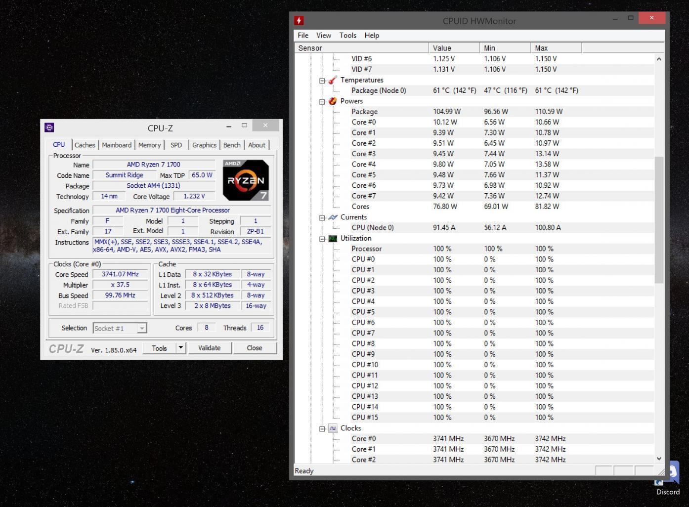

Sind 1,32 V für einen 1700 bei rund 80° Package im Prime95 in Ordnung? Er läuft mit 3,75 GHz. Die reichen mir auch, so hat man gute Single- und Multicoreperformance.
Gekühlt wird mit einer H60 und einem Lüfter (Push/Pull geht nur mit den passenden Schrauben).
Außerdem: Was darf ein Mainboard und eine HDD maximal an Temperatur haben? Ich bin bei 65° auf dem Chipsatz und 58° auf der Ironwolf.
Ja die CPU Temp. geht noch in Ordnung, ist aber schon etwas erhöht, bitte versuchen die Spannung noch etwas zu reduzieren.
Brett und Chipsatz ist ebenfalls i.O.

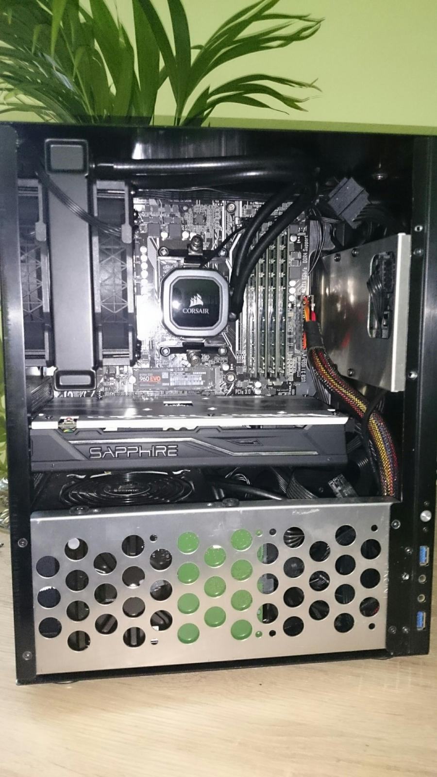

HDDs getauscht und zwei ML120 als Push/Pull und die Temperaturen werden etwas besser. 26° auf der HDD im idle bei geschlossenem Gehäuse, echt ein Rekord.

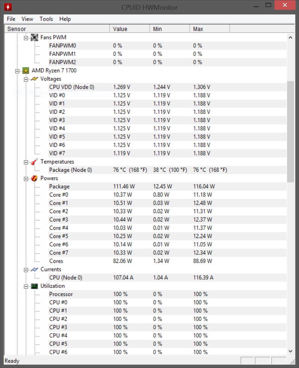

Meine endgültigen Werte mit der Push/Pull-Konfiguration. Prime läuft stundenlang durch. Irgendwann mache ich noch einen Tag AIDA um ganz sicher zu sein. Es schwankt zwischen 1,26 und 1,3 V für kurze Spikes, aufgrund der LLC. Das ist etwas weniger als Standardspannung und dabei noch Allcore-OC auf den Singlecoretakt.
Falls mal wer ein Jonsbo C3 nutzen will, eine H60 oder vergleichbar wirkt Wunder. Sehr gut ist auch dass die VRMs direkt einen Luftabzug bekommen. Ich überlege ob man da vielleicht noch solche Passivkühler draufkleben könnte, wie auch bei Grafikkarten-VRMs. Bringt das was?

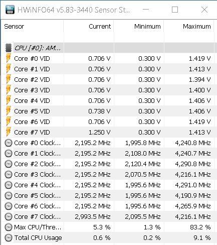

2700x beim Autostart von HWiNFO: 0,3 Volt. :)
Seltsam, bei mir ist aktuell alles stock aber unter 0,785 V geht es nicht. Vielleicht hängt es auch mit dem Mainboard zusammen.

Seit einer Woche täglich eine Voltagestufe runter und AIDA mindestens sechs Stunden laufen lassen, hier das Ergebnis:
Es sind 20° gegenüber 1,3 V+ und 30-40° gegenüber dem Boxlüfter und mindestens 50 W Ersparnis. Die Renderleistung ist absolut brachial vor allem in Relation zum Energieverbrauch. Die geborene HTPC-CPU! Er erreicht auf diesem Takt die Leistung des 1800X stock.
