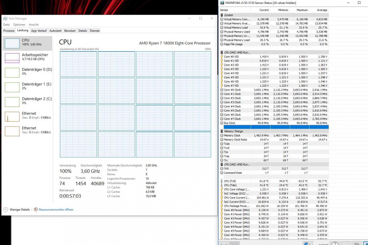

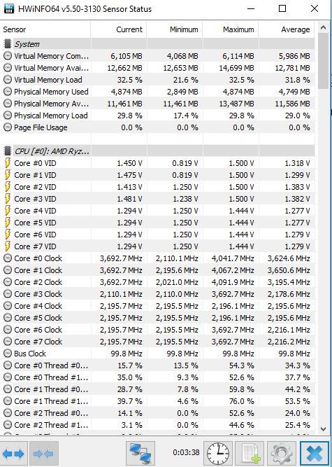

Hi,

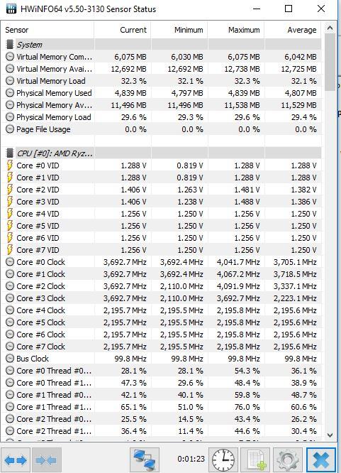

bei meinem 1800x (ohne Overclocking) sehe ich z.B. in HWinfo nie, das sich 2 Kerne auf die max. möglichne "dauerhaft" oder für ein paar Sekunden wenigstens 4 GHz hochtaktet. Zumindest verstehe ich die Tabelle in Post #1 so, das sich 2 Kerne dauerhaft auf 4 GHZ hochtakten muessten, wenn die anderen nix zu tun haben.
Egal was ich in Prime 95 an Threads Anzahl einstelle (z.B. 2) ist der max Takt nur ~3,7GHz. Kurzzeitig geht ein Kern für paar "ms" auf 4,1 GHz hoch, tockelt auf andere Kerne kurz durch, aber das wars dann. Dann bleibts bei den 3,7GHz. Komisch auch das die CPU Last im Taskmanager trotz nur 2 in Prime95 gewählten Threads auf 6 "Kernen" Last angezeigt wird und auf keinem 100% Last.
Wenn ich die CPU übertakte dann komme ich auf alle 8 Kerne stabil 3,9 GHZ @ 1,385V.
Was mache ich falsch bzw. was verstehe ich falsch ?
Thx

Nichts. Dein 1800X boostet wie du in hwinfo siehst ja bei einzelnen kernen auf 4.1ghz.
Was du in prime einstellst, wird leider trotzdem noch vom OS scheduler durchgenudelt, und der schiebt deine prime worker wie du siehst fröhlich über die cores hinweg.
Sent from my OnePlus 3T
@Powl: ja aber nur kurzzeitig, für quasi paar ms sozusagen nudelt er die paar Kerne mit den 4 GHz durch, dann ist aber rum mit schieben und er verbleibt dann auf allen Kernen bei den 3,7GHz.. Das ist was mich wundert. Temp ist nicht das Problem, siehe Screenshot bei Prime 95 über alle 8 Kerne

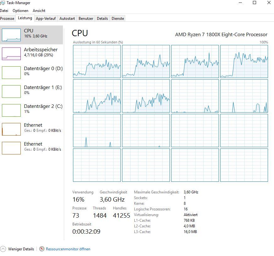

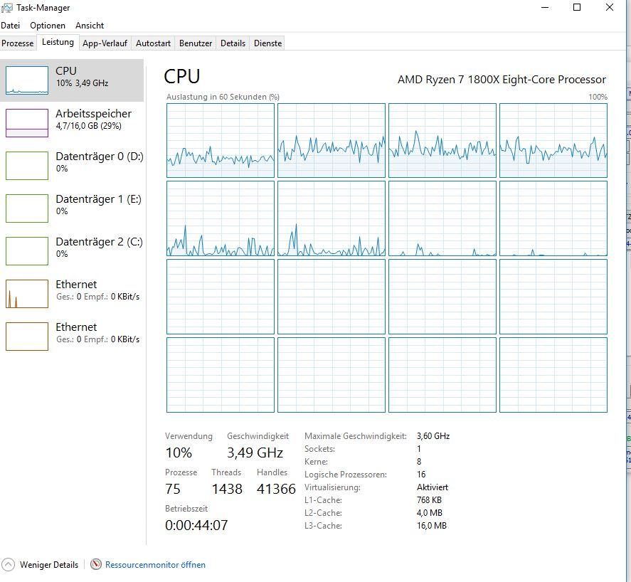

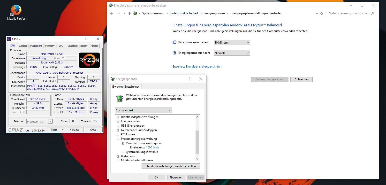

So, also mittlerweile , nach ca. 3 Wochen intensiver Auseinandersetzung mit der neuen Plattform, geht mir das Ganze mächtig auf den Zeiger, die Leistung ist da aber es hapert an vielen Kleinigkeiten. Der Prozzi taktet im Idle nicht runter
Wenn ich den PC neu Starte und vorher ist z.b. Prime oder sonst was gelaufen ist braucht es ewig bis der PC neu startet.
Den PC herunterfahren dauert unter Umständen auch eine gefühlte Ewigkeit.
Mich k… es mittlerweile dermaßen an das ich am liebsten alles wieder rauswerfen würde.
Ach... das ist doch nicht normal....ein Neustart und es dauert Minuten....nee kann nicht sein.

im idle nicht runter? Balanced plan aktiviert? Machst du OC? Wenn ja, wie?
Neustarts dauern etwas, da die ganze mem training phase ne gute weile braucht, aber "ewig"? Hab ich so auch nicht erlebt bisher. Ewig dauerts nur bei cold boot oder zu knappen RAM settings.

Moin Jungs, es scheint bei jedem irgendwie anders zu sein, ein cold boot dauert zwar länger als mit meinem alten Intel System aber auch nicht so viel länger. Mit "ewig" meine ich so ca. 2-3 Minuten, je nachdem welche Anwendung gelaufen ist und das ist für mich eine gefühlte Ewigkeit, das hatte ich bisher noch mit keinem PC.
Irgenwie habe ich das Gefühl das es ganz zu Anfang runder lief, mit jedem Bios Update ein wenig schlechter, kann mich auch täuschen oder nur so ein Gefühl sein.
Übertaktet habe ich über Offset, Pstates hat mein Board nicht.
Ram Timings habe ich auch getestet und x Benchmarks probiert, das System an sich ist stable.
Laut Energiemesser verbraucht der PC nicht so viel mehr im Idle als @default aber es sollte doch funktionieren.
Die AMD Software scheint installiert aber passieren tut nichts oder hab ich was übersehen?
bei mir mit W10 alles in Butter. cold boot dauert weg dreifachem mem training etwas lange, "normaler" boot vlt eine minute max, auch wieder weil das board alle debug states rödelt. standby wakeup ist fix wie immer, nutze ich aber aktuell nicht wegen dem takt bug.

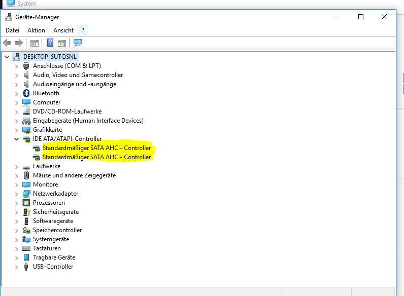

So, ich hab den Fehler bei mir gefunden bzgl. der Zeit des Runterfahrens und Neustarts. Alle Ram Timings getestet..Sounkarte raus usw. Eins vorweg, es hat nichts mit der Hardware zu tun, Gott sei Dank.
Jetzt weiss ich auch warum es anfangs runder lief.
Irgendwann letzte Woche hab ich im Crosshair Thread was gelesen das die IDE Treiber nicht richtig installiert werden und man per Hand im Gerätemanager die AMD Treiber installieren soll/kann.
Das hab ich auch gestern bei der Neuinstallation von Windows getan.
Unbewusst hab ich mir dadurch die ganzen Probleme selbst gemacht, hab eben wieder die Standard IDE Treiber eingespielt und alles ist gut, es flutscht wie es soll, bis auf Idle runtertakten aber das ist jetzt noch das einzige.
@chaos da hattest du vorher was stehen? bei mir sind auch die dinger drin wie sie aus deinem bild sind...

Vorher sah es so aus im Gerätemanager.
