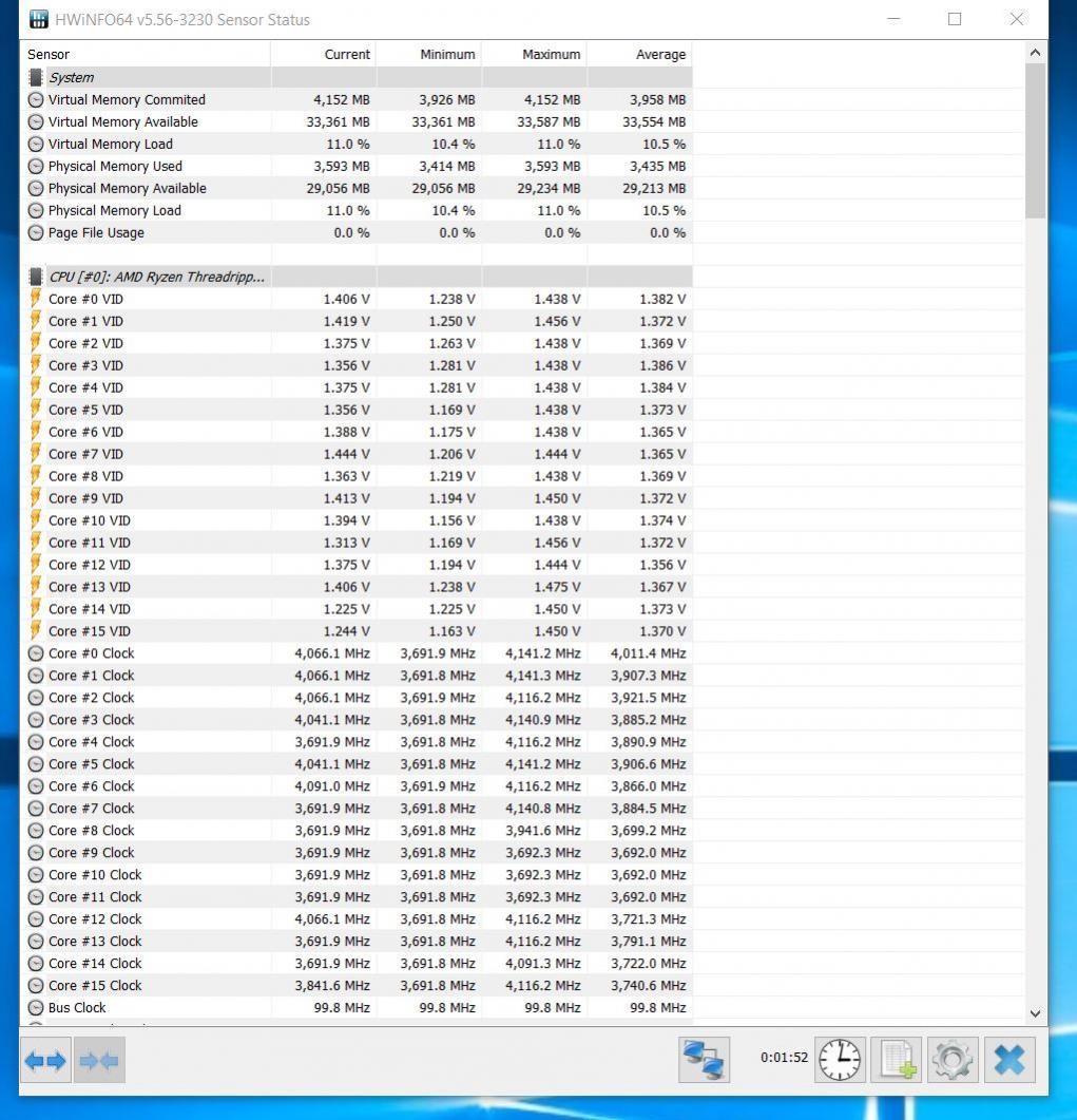

Jo die gehen recht gut :) ca 1,3v-1,35@4 ghz 1,37v-1,38 4,1ghz 1,4-1,45@4,2ghz war nur ein grober test von mir ohne jetzt groß auf Stabilität zu testen.Aber der geht besser als mein 1800X.
Ich denke mal da müste auch noch das eine oder andere Volt weniger gehen.Das werde ich dan sehen wenn endlich der Watercool Block verfügbar ist.Mit der Corsair AIO H115i wird es zu warm beim übertakten:(
Ich habe die Corsair AIO 80i v2 drauf bis der Noctouna Kühler kommt. Temp im Idle ist okay (37grad). Mich wundert nur warum der sich soviel vcore nimmt. Im Bios ist soweit alles auf Auto.

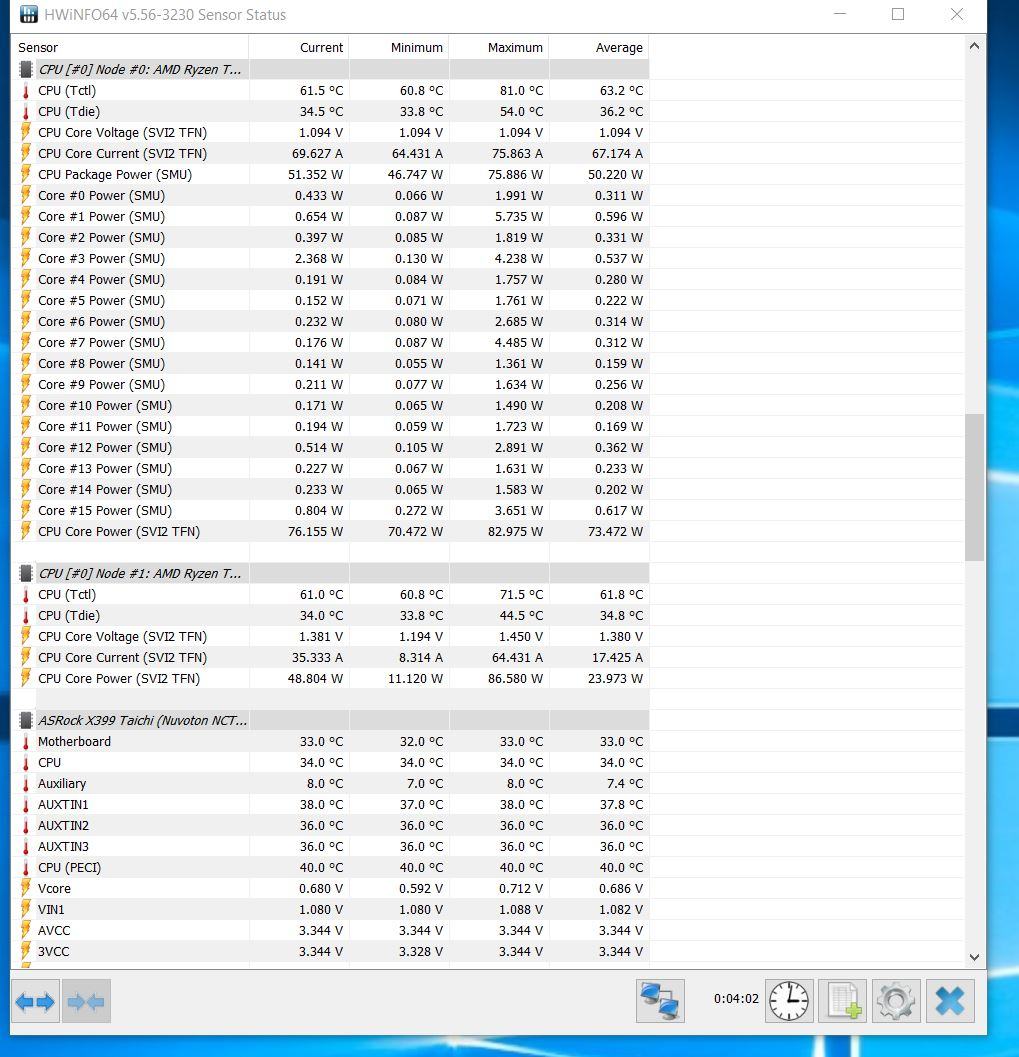

Gerade mal Prime p95v2810 kurz angeworfen. Temp ist okay aber alle Kerne gingen auf 3.3GHZ und blieben da ??? Wie gesagt, im Bios noch alles auf Auto. Könnte das die 180 Watt Begrenzung sein ?
Ja es ist die Begrenzung, bei Prime stehen 177 Watt CPU Package Power auf der Uhr. Im Bios hatte ich was gesehen mit 180 Watt Einstellung. (Dachte ich ^^) Keine Ahnung wo man die Begrenzung abschalten kann.

Prime jetzt einmal mit den von AMD vorgegebene Werten laufen lassen. Die 180 Watt werden eingehalten und die CPU taktet nur auf 3.2-3.3 GHZ unter Prime p95v2810. Die Corsair AIO 80i v2 packt das ohne Übertaktung locker, die Lüfter drehen etwas höher bleiben aber recht leise. Jetzt frage ich mich ob der Noctoua das besser bzw. genauso hinbekommt.

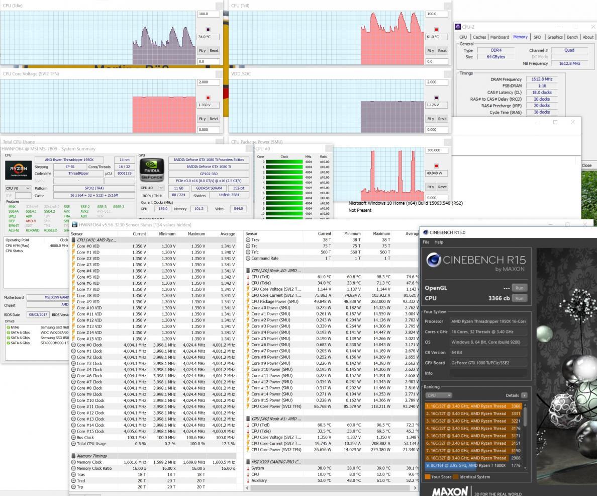

Heute mein Quad Channel 64GB 3200Mhz RAM Kit bekommen und direkt eingebaut.
G.Skill Ripjaws F4-3200C14Q-64GVK
Mit laschen timings und (nur) 4GHz. CPU Geschwindigkeit habe ich bisher nicht weiter als 4025Mhz bei 1,337V getrieben.
3366 Punkte in Cinebench. (edit: altes Ergebnis mit "schlechter Windows Installation", siehe Posts weiter unten)
Tweaking geht weiter...
Die 3200Mhz hat er direkt angenommen, ich habe auch XMP Profil 1 ausgewählt, falls das was bringt.
Wie viel mehr RAM-Takt möglich ist, falls überhaupt, wird sich zeigen.
Im Quad Channel verbraucht die CPU offenbar noch mehr Strom. Ich habe erstmals 280Watt rein für die CPU überschritten. 283Watt peak!! :asthanos: Mein armes Netzteil. Min. sinds 48,8Watt, fester Takt.
In RealityCapture wird mit dem neuen Speicher eine bestimmte von mir erstellte Szene mit 100K Polygonen jetzt in 7:01min statt 14:43min mit 7x8K Texturen berechnet.
Flaschenhals war offenbar der geringe Speicher UND sehr wahrscheinlich auch der DualChannel Mode.

Mit 3200Mhz CL14 bekomme ich Cinebench: 3388 (zweiter Lauf 3389). Also sehr viel mehr werde ich wohl nicht mehr sprengen können. Ein mal die 3400 Marke wäre noch nett. :-)
