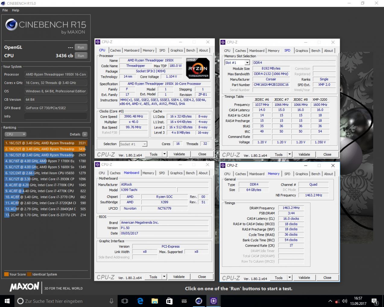

16x 4.05 GHz - CB R15

Dafür noch ein CB Test mit 4.1 GHz

Ich weiß echt nicht was du von mir willst, du siehst CPU-Z und dabei die Vcore, auch die CPU-Zeit ist zu sehen, die Speicher sind bei Prime95 Custom erstmal egal, dann stell ich die Pstates ein und je nach VID das Offset :)
WAS GIBT ES DARAN NICHT ZU VERSTEHEN ???
