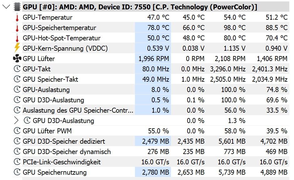

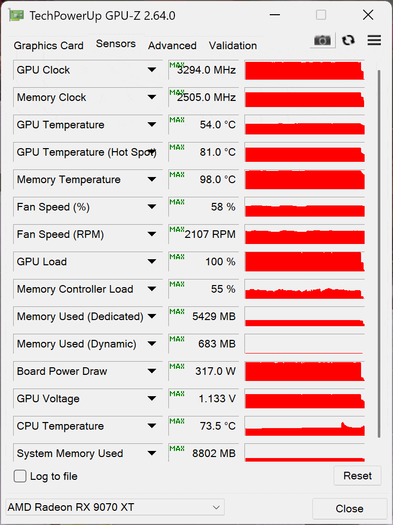

Hier mal die Temps meiner PowerColor Radeon RX 9070 XT Hellhound. Finde ich heftig, die Ram Temperatur. Karte läuft Stock.
Behalten? Zurück senden? Zerlegen, neue Pads?
Das sieht wirklich zu hoch aus. Glaube andere Pads bringen da nicht wirklich was. Vielleicht höhere Lüfterdrehzahlen oder aber zwischen Rückseite des VRAM und Backplate mit Thermalputty arbeiten bzw entsprechend dicke Pads.
Vielleicht kann man darüber noch etwas Wärme ableiten
Bis auf die Speichertemperatur bin ich zufrieden. Die Karte ist fast stumm, kein fiepen und rasseln. Wenn ich da an die Nitro+ denke. :stupid:

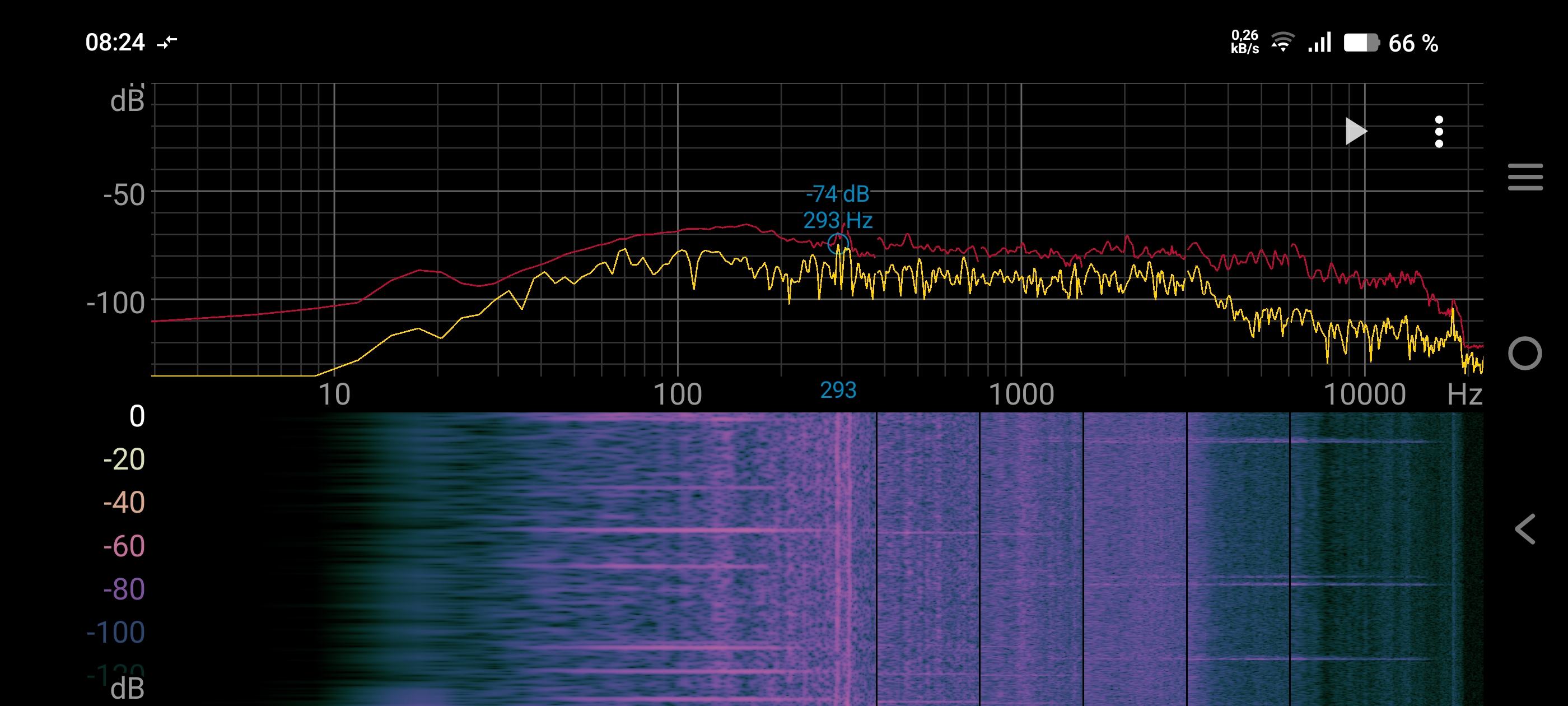

Hier mal Messung mit dem komplettem PC mit geschlossenem Gehäuse in einem Meter Entfernung!

Würde mal in Tests schauen zur Hellhound ob die Temps vom VRAM da auch so hoch sind. Wenn man dazu überhaupt Tests findet...
Wenn man die Backplate runter bekommt, ohne den ganzen Kühler abzunehmen, dann könnte man es noch mit Pads auf der Rückseite testen.
Thermal Putty zum testen ist eher so...naja...das bekommste schlecht wieder richtig sauber.
Lüfterdrehzahlen hatte ich testweise schon erhöht, bringt gar nichts. Wird überhaupt mehr wie 98° angezeigt von den Programmen? Denke die Temp ist sogar höher.
Tests zu der Karte sind rar.
