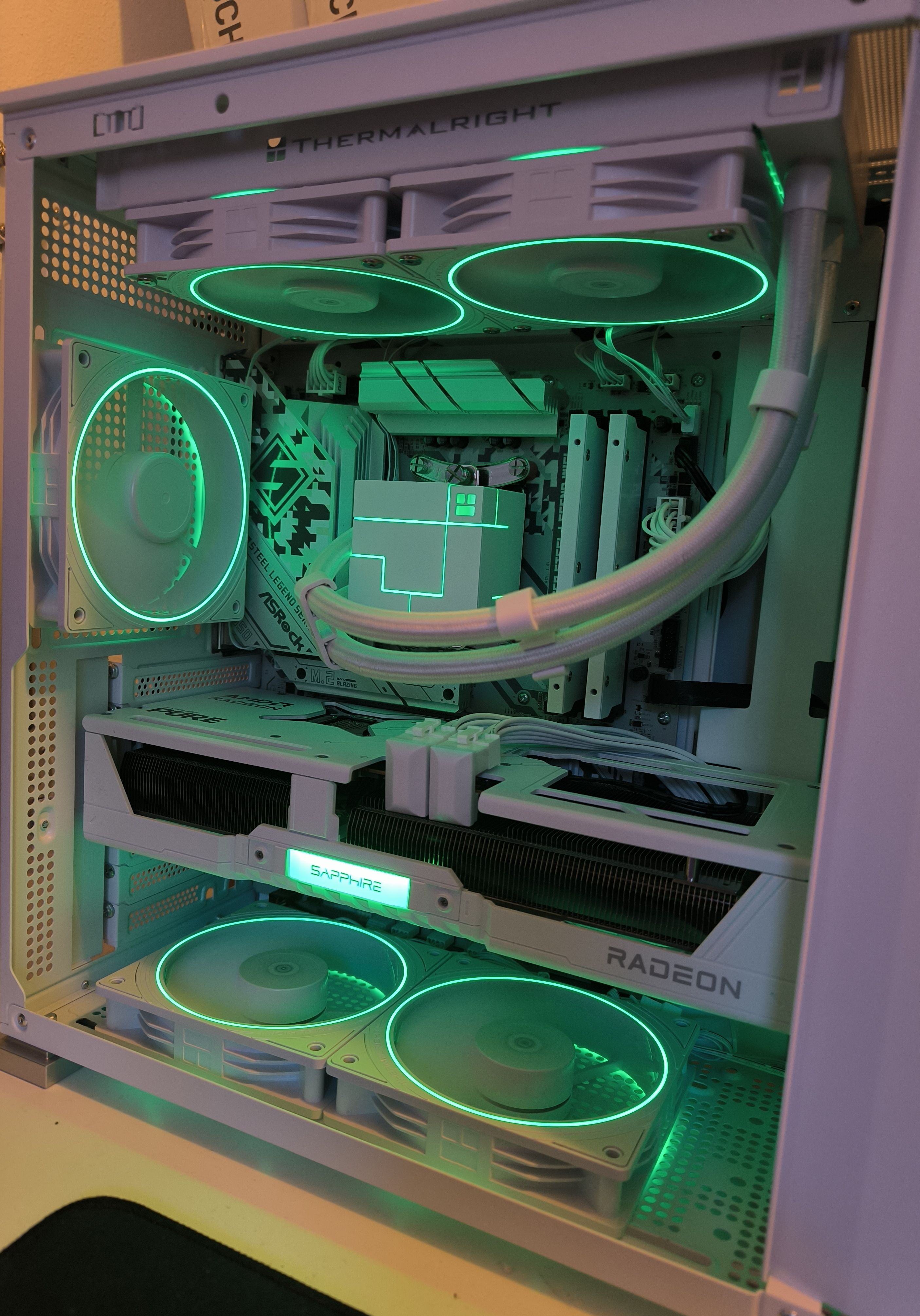

Hab jetzt auch fertig, Kabel verlegt und Stütze entfernt (braucht man nicht ^^)

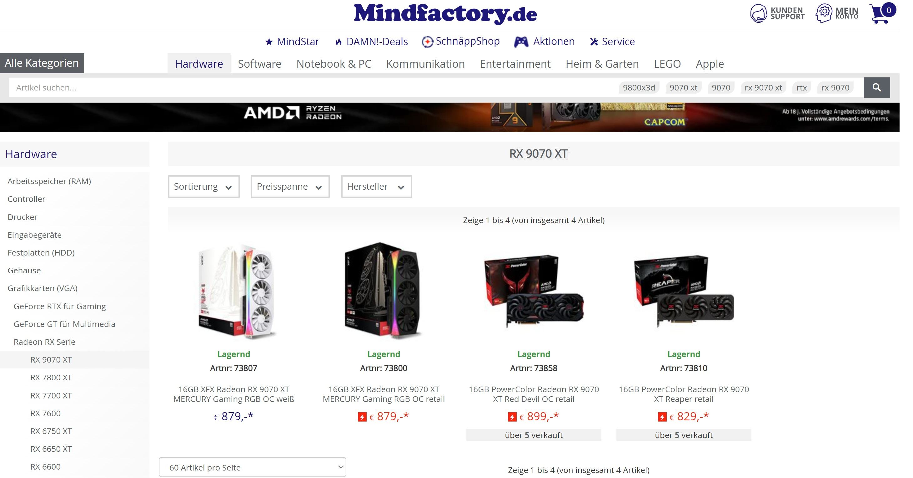

ja da werden tatsächlich zu skalper Preisen bei einem Laden mit Insolvenzverdacht Karten gekauft. Was ist mit den Leuten los? Die reaper ist eine 689€ Karte!

Vielen Dank!
Grün ist normal auch nicht meine Farbe, aber das weiß mit dem grün hat mich geflasht.
Liegt wohl daran, weil man diese Farbe eher nie sieht.
Gefällt mir gut, mal was anderes. 8-)

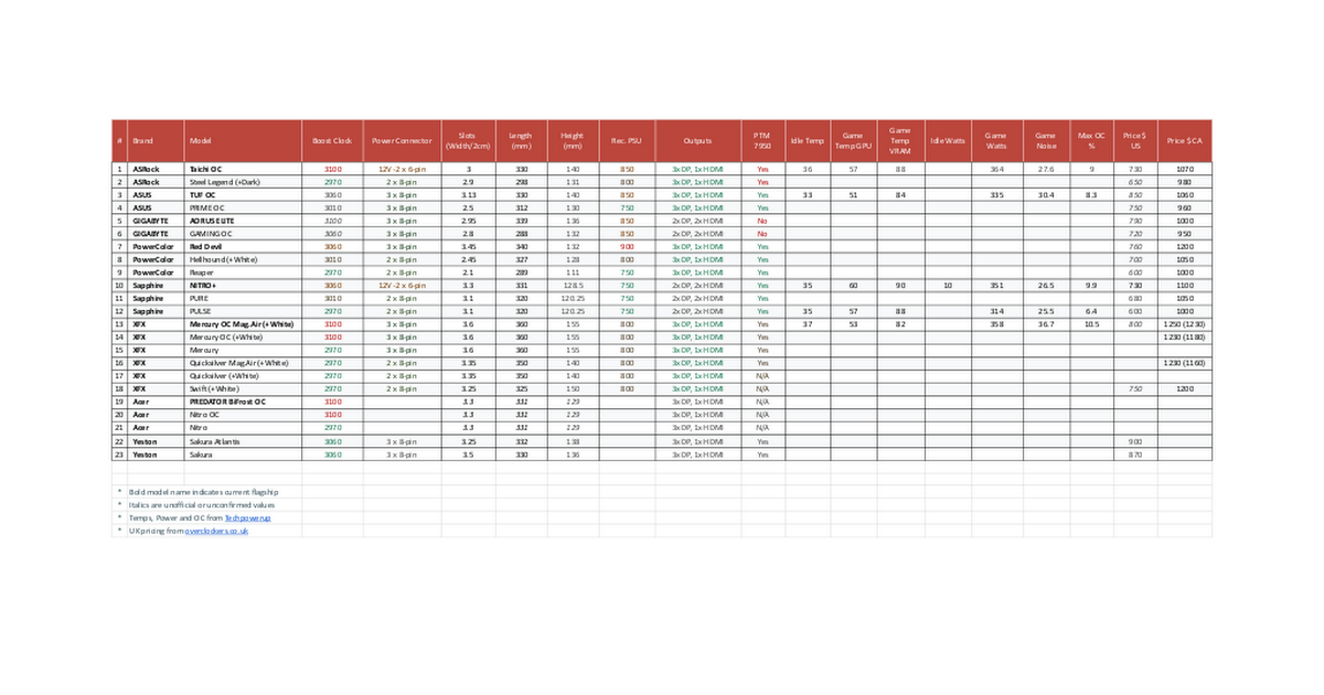

Gibts eigentlich eine Übersicht, welche 9070 und 9070XT welches PT haben?
Primär interessieren mich momentan z.B. die Red Devil 9070 nonXT bzw. generell Erfahrungen mit der Karte.
Da fehlen mir ja die Angaben die ich eigentlich suche, z.B. hat eine Taichi 340W und eine Nitro 330W. So in die Richtung.
Bei den nonXT gibs glaub max. 245W oder gibts da auch welche die mehr haben?
Im ersten Beitrag sind drei solcher Google Sheets mit vielen Infos verlinkt.
Leider nur XT aufgeführt, aber gut, dennoch danke!
Das erste Sheet hat nur XT, da hast du recht. Beim zweiten Sheet isses genauso. Das dritte Sheet jedoch ("noch eins") listet 17 verschiedene 0970er - jedoch bissl dünner die ganze Liste.
Hab nicht gesehen, dass man unten extra 9070 auswählen muss. Sorry!
Danke!
Da, ehrlich, da ist ein Sheet schlechter als das andere von den Strukturen und Layout usw.
Alternativ findest ganz viel, wenn du oben in den Spoiler gehst und dir bei TPU die einzelnen Kartenmodelle anklickst.
