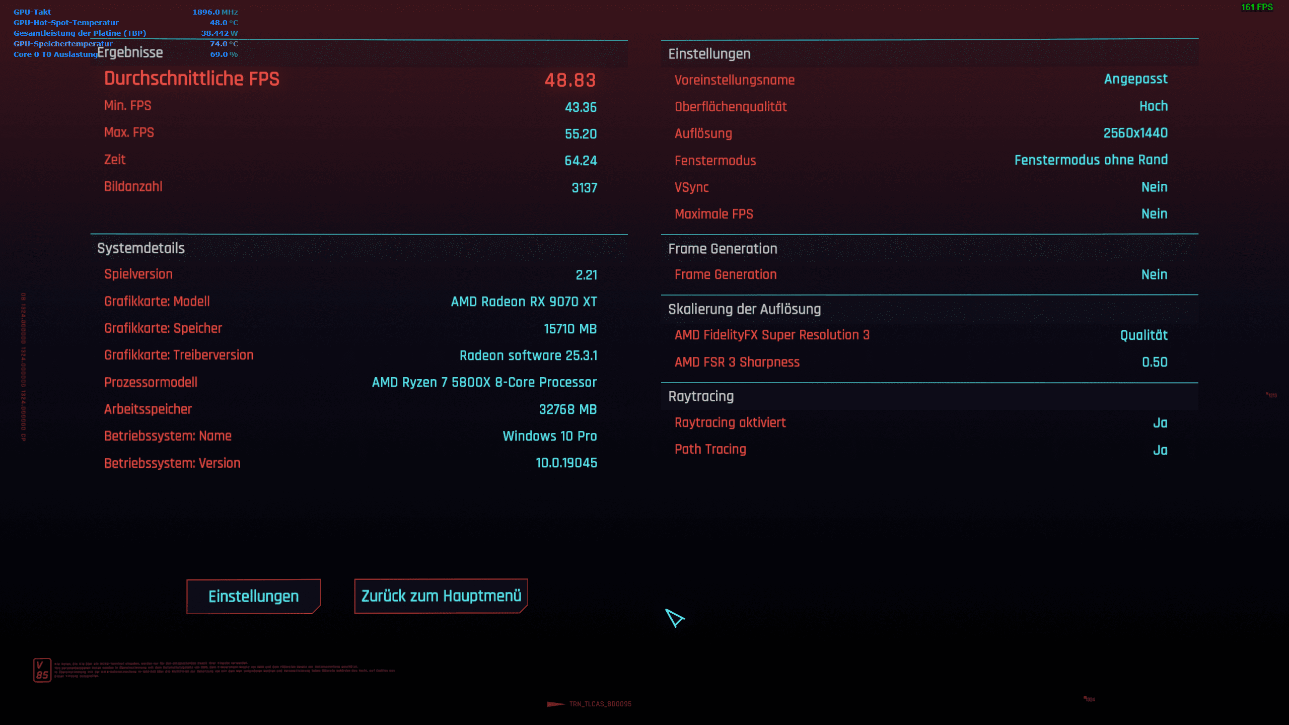

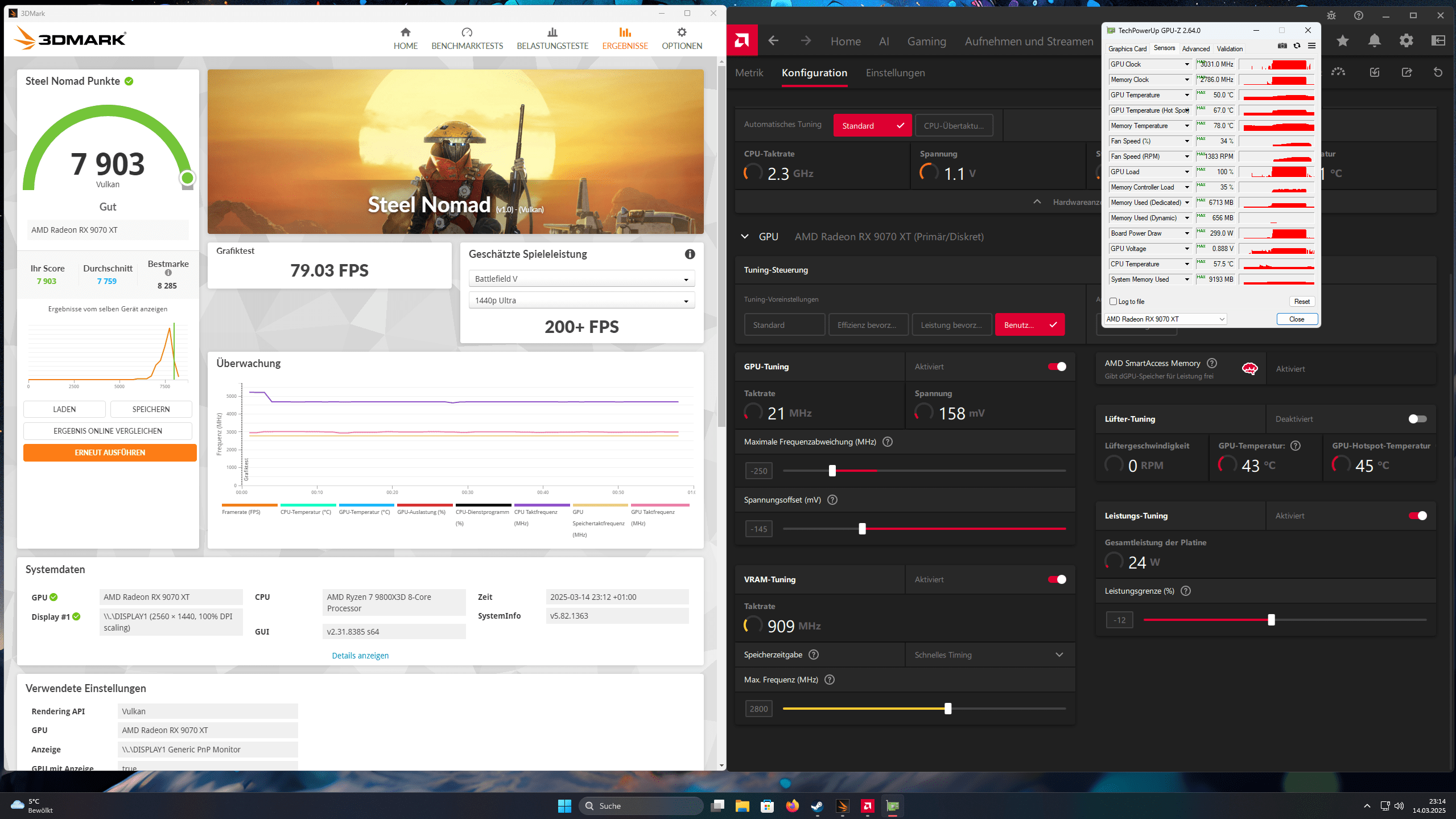

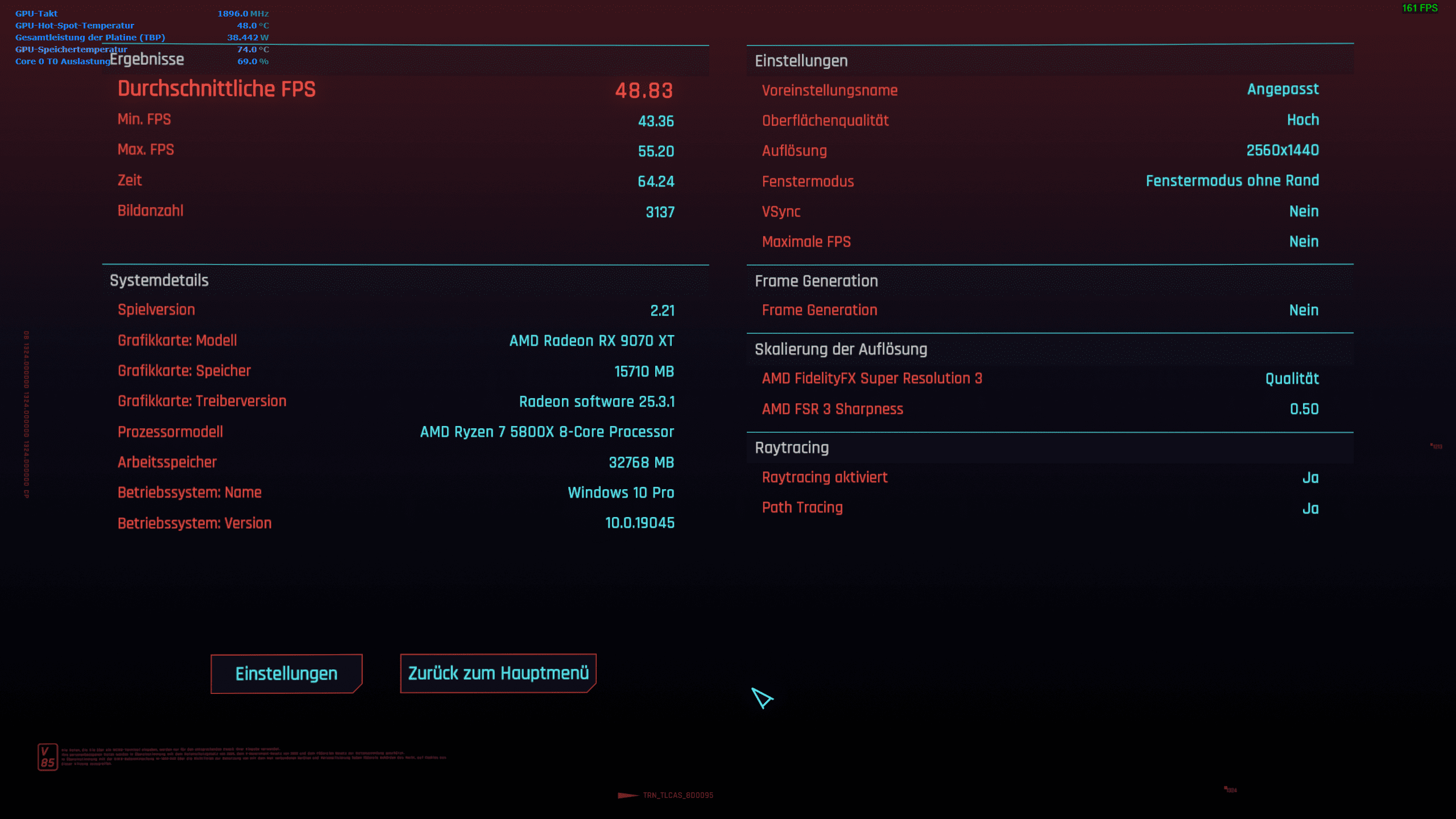

Mein erster UV Lauf, es funktioniert schon mal, mit der 1070 könnte ich das net zocken.
Mit Pathtracing. Nicht schlecht. Mit dem Optiscaler und DLSS4 dann, kann man in 1440p auch auf FSR4 Performance stellen. Oder Balanced. Sieht selbst dann besser aus FSR3 Quality.
Freut sich jemand schon auf Half-Life 2 RTX? Soll ja schon am 18ten kommen die Demo und diese Neural Nvidia Features sollen auch auf den 9000er Karten laufen, da ja auch AI-Einheiten verbaut sind. Mal schauen, wie gut das dann läuft. 100 FPS mit Frame-Generation sollten mindestens drin sein hoffentlich.
Wieviel hast die denn UVt? Der Takt ist ganz schön niedrig oben links. Oder idlet sie da schon wieder rum?

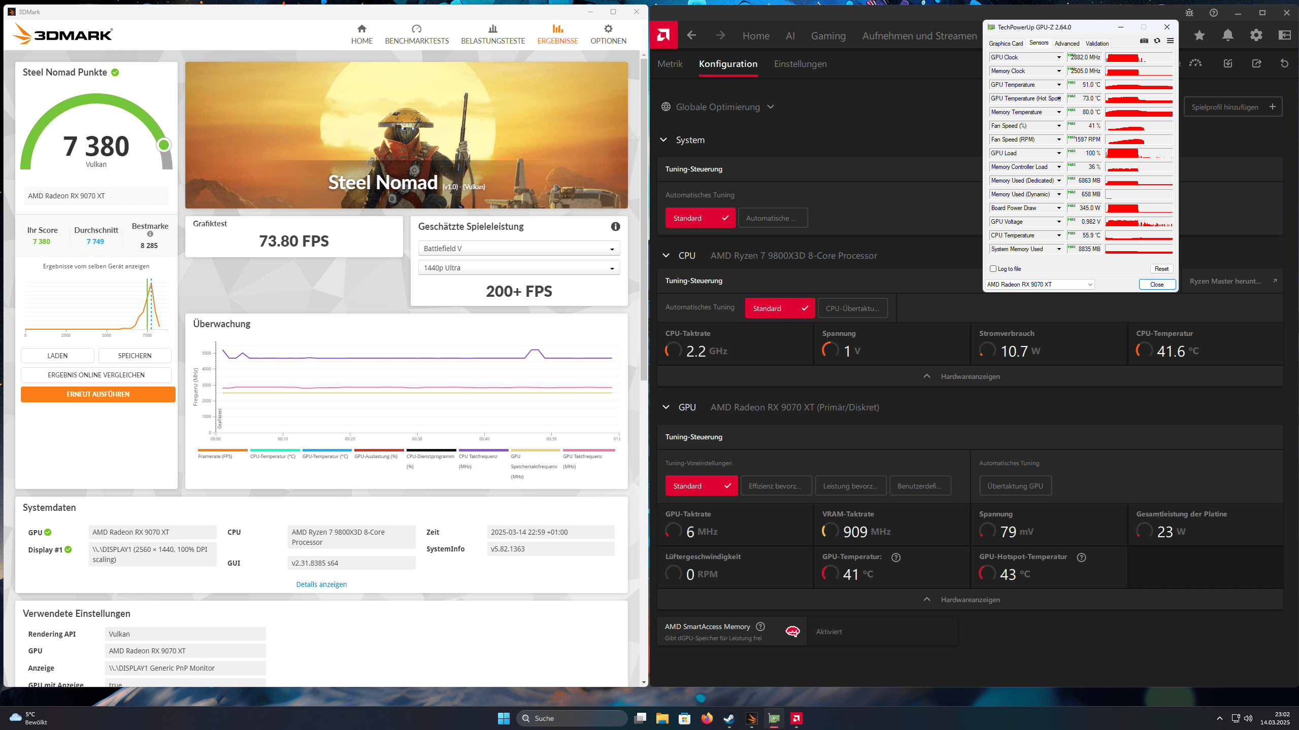

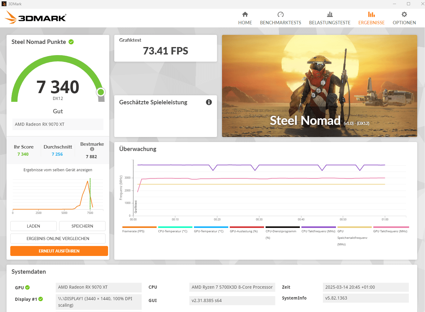

So, meine Asus Prime XT und die Sapphire Pulse XT sind heute beide gekommen.
Die Asus Prime werkelt zu Testzwecken schon im Gehäuse. Hier ein Lauf mit -85mV und 10%PT.
-75mV war soweit ich testen konnte in Games soweit schonmal stabil. Ob -85mV auch stabil sind muss sich noch zeigen.
Ram hab ich auf Stock laufen.
Ein Leistetreter ist die Prime leider nicht, aber bei -10%PT ist sie noch angenehm leise. Morgen wird die Pulse getestet.
Mal gucken, welche von beiden ich behahlten werde.
Siehst doch am Strom das die "idelt", die geht schon höher. -100 Einstellungen sind die wie vorher gepostet im Treiber.

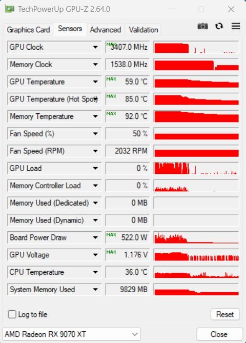

gpuz hat bei meiner Vega oft mal 6 stellige Lüftergeschwindigkeiten ausgegeben und lange behauptet meine 6900 würde mit 800 MHz laufen.
Ich gebe auf das Programm nicht mehr viel.
Verlass dich nur auf die Anzeige vom Treiber und seinem Overlay.

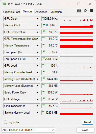

bin noch immer hin und hergerissen wegen den Spulen, auf der anderen Seite ist meine nitro+ XT echt ein Monster
die läuft absolut stabil auf -85mV/ 2800MHz Speicher und 110 PT und da geht sicherlich noch mehr!

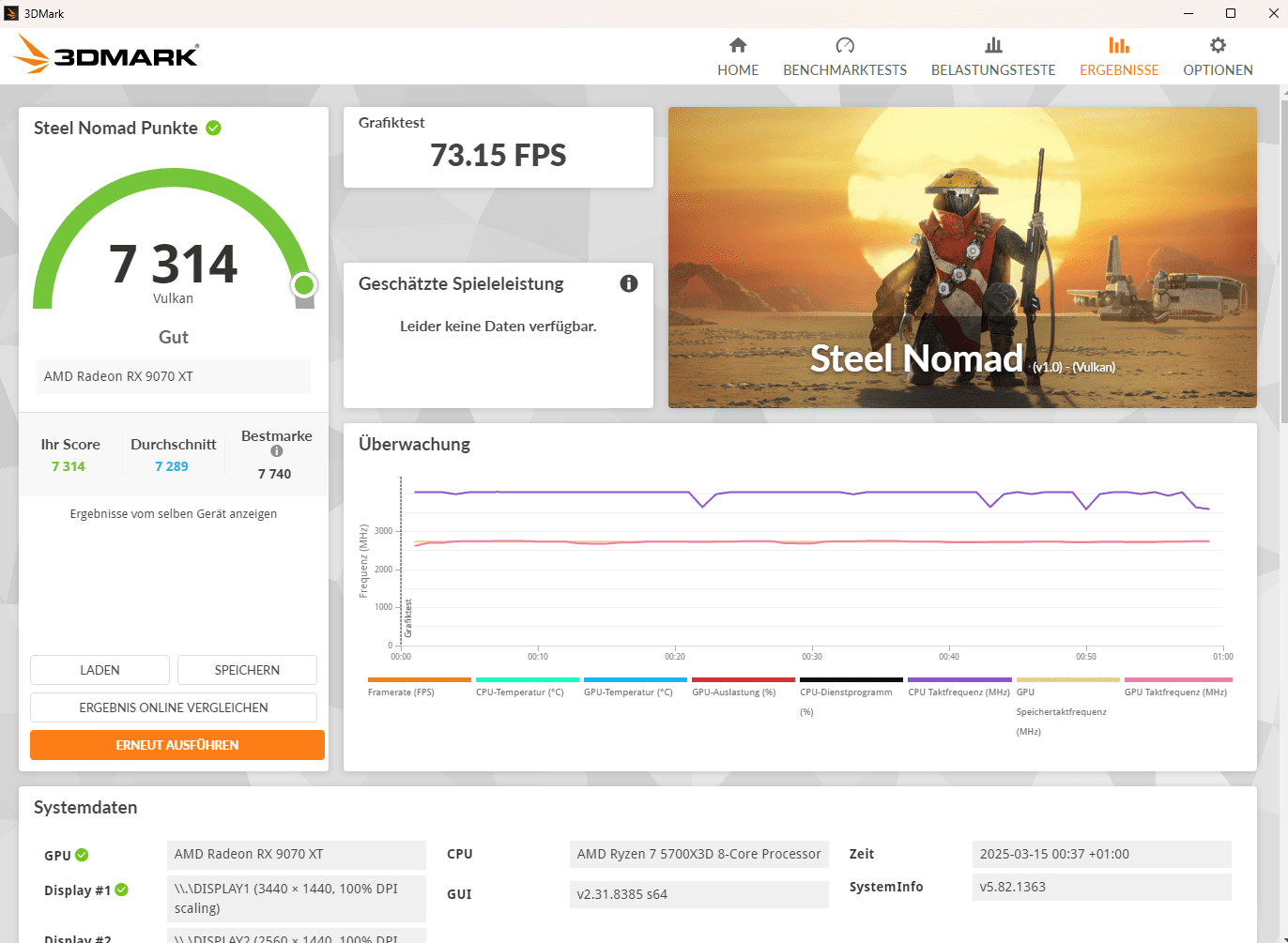

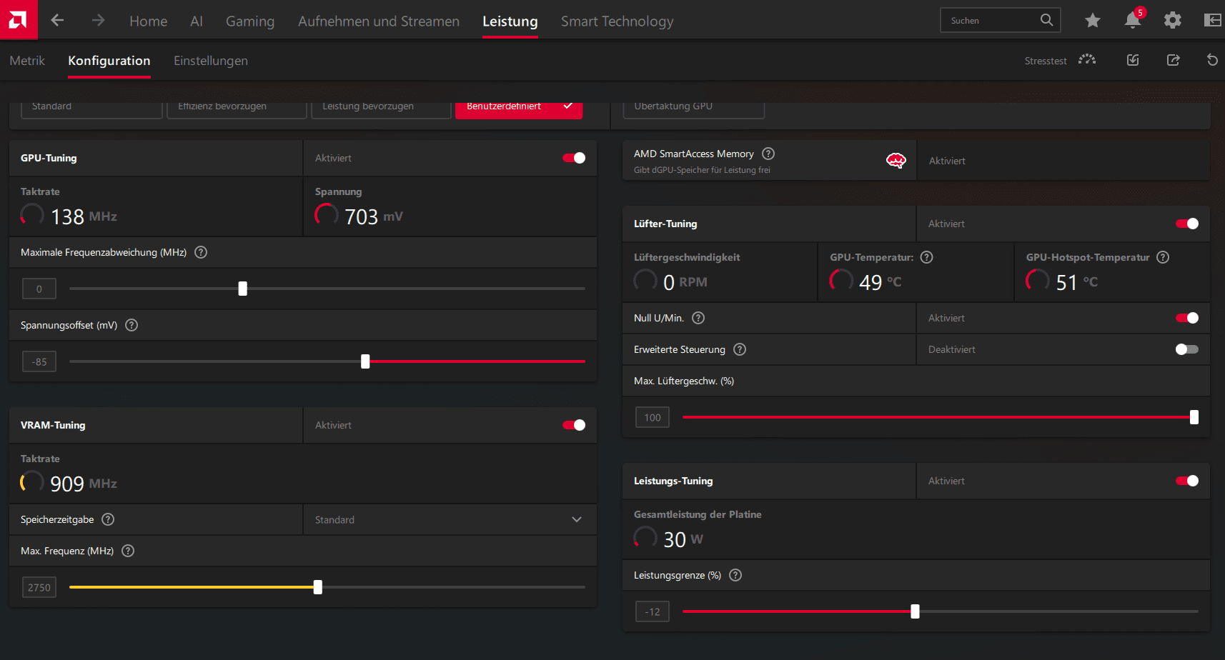

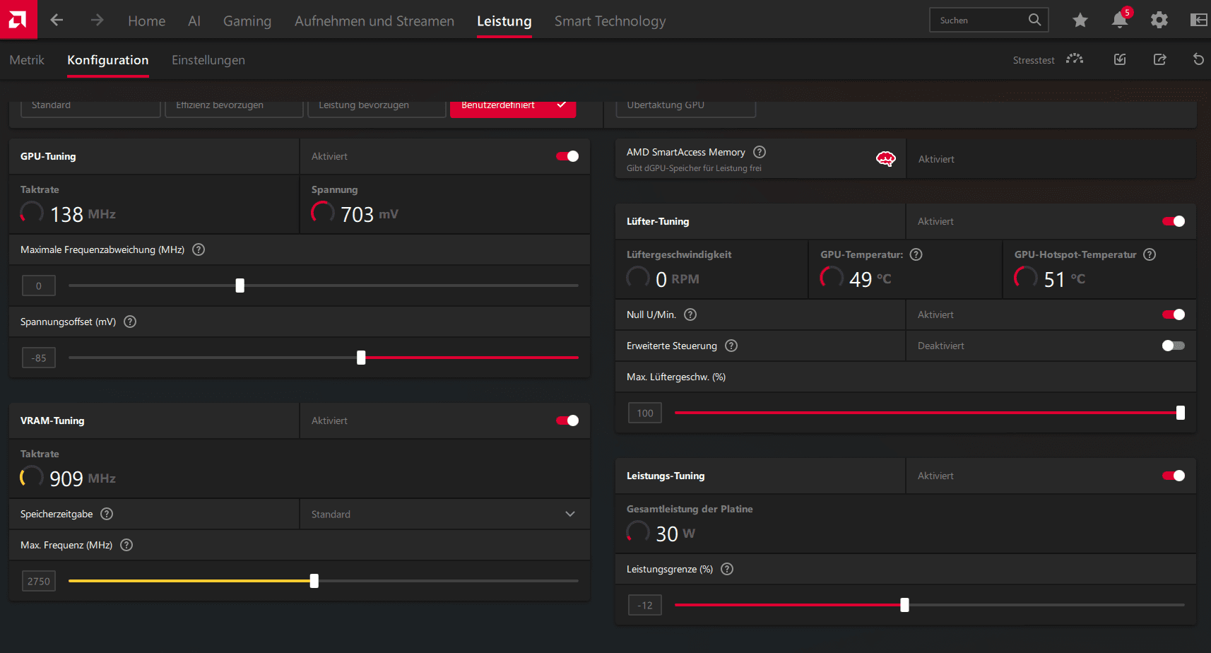

Krass, das was du an Punkten in Stock hast, hab ich mit meiner ASUS Prime 9070XT mit UV. Auf 7900 Punkte komm ich im Leben nicht. Oder mache ich was falsch?
Ich hab als API Vulkan genutzt, das gibt schon etwas mehr Punkte als DX12. Teste es gerne aus!
7600 Punkte schaffe ich da in Vulkan. mit PL +10%
7314 mit PL auf -12%
