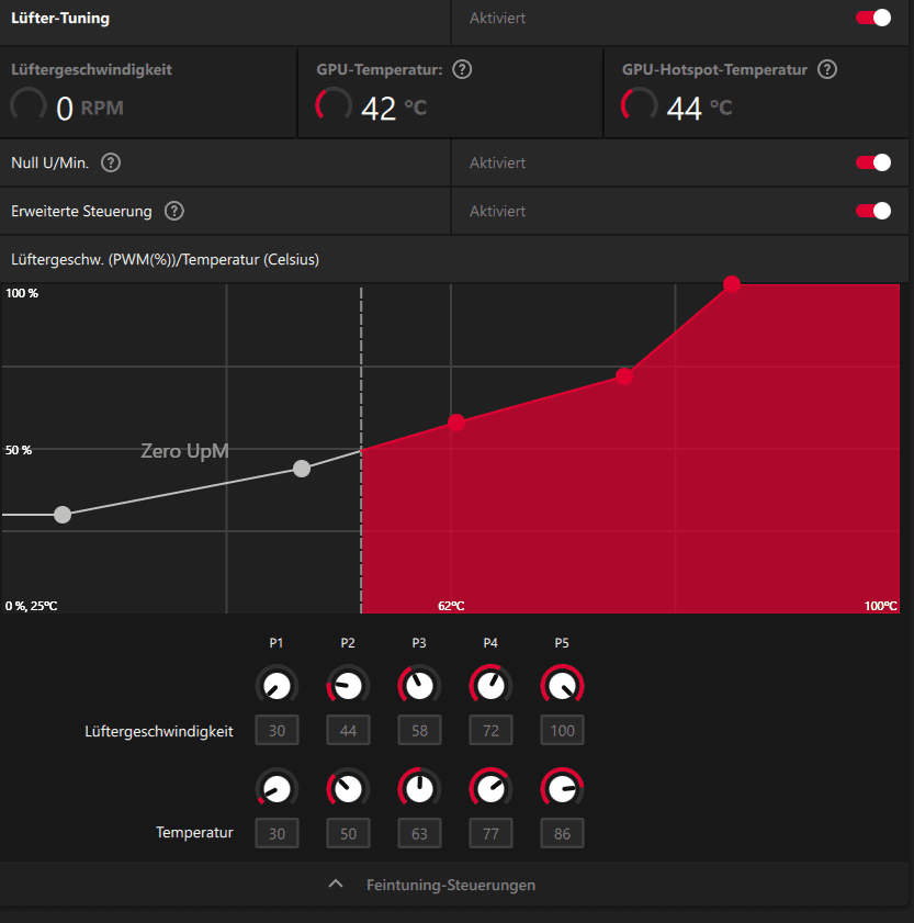

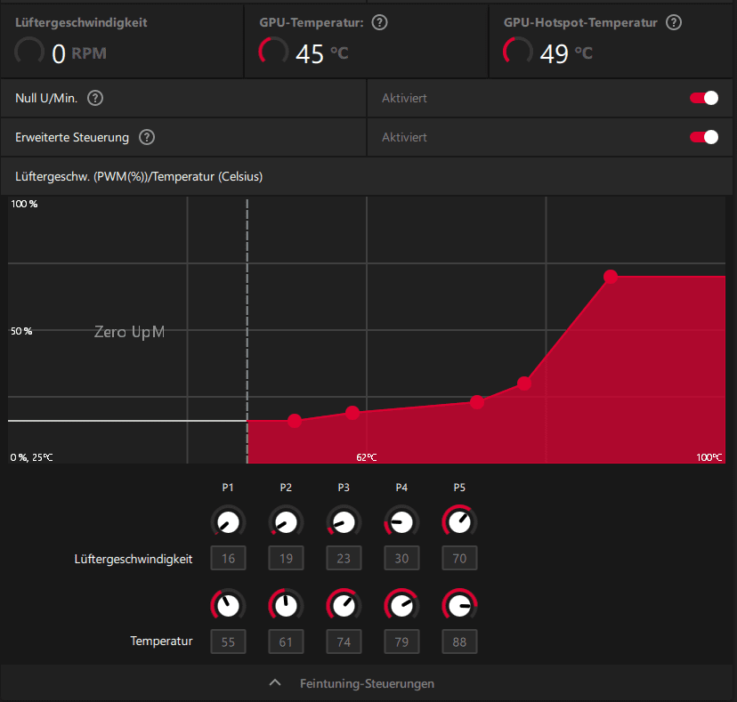

Ich bin grade ein bisschen verwirrt. Bei Stresstests oder auch in Spielen (bspw. PUBG) geht meine ASUS Prime Radeon RX 9070 XT OC auf 3415 RPM hoch. GPU Core ist dabei max. auf 50 - 55°C und der Hot Spot is bei max. 91°C. Ist das normal bei der Karte, dass die Lüfterkurve so aggressiv ist? Es wurde bisher nur mit Stock Einstellungen getestet.
Du kannst das nachprüfen in dem du bei Adrenalin bei der Lüftersteuerung Advanced, also erweitert öffnest. Dann siehst du die Ab Werk Lüfterkurve.
Beispiel:
So ist die bei mir standardmäßig eingestellt.
Hast du die bei dir selber angepasst oder sind das dort die Werte die der Hersteller standardmäßig setzt?

Hab jetzt bei den Tuning-Voreinstellungen auf "Standard" gestellt. Jetzt wird eine "sanftere" Lüfterkurve genommen. Seltsam.. Hab den AMD Treiber grade erst installiert und dort eigentlich noch gar nichts umgestellt..
Selber angepasst. Empfehle ich dir auch. 100% ist total übertrieben und brauch es nie.
