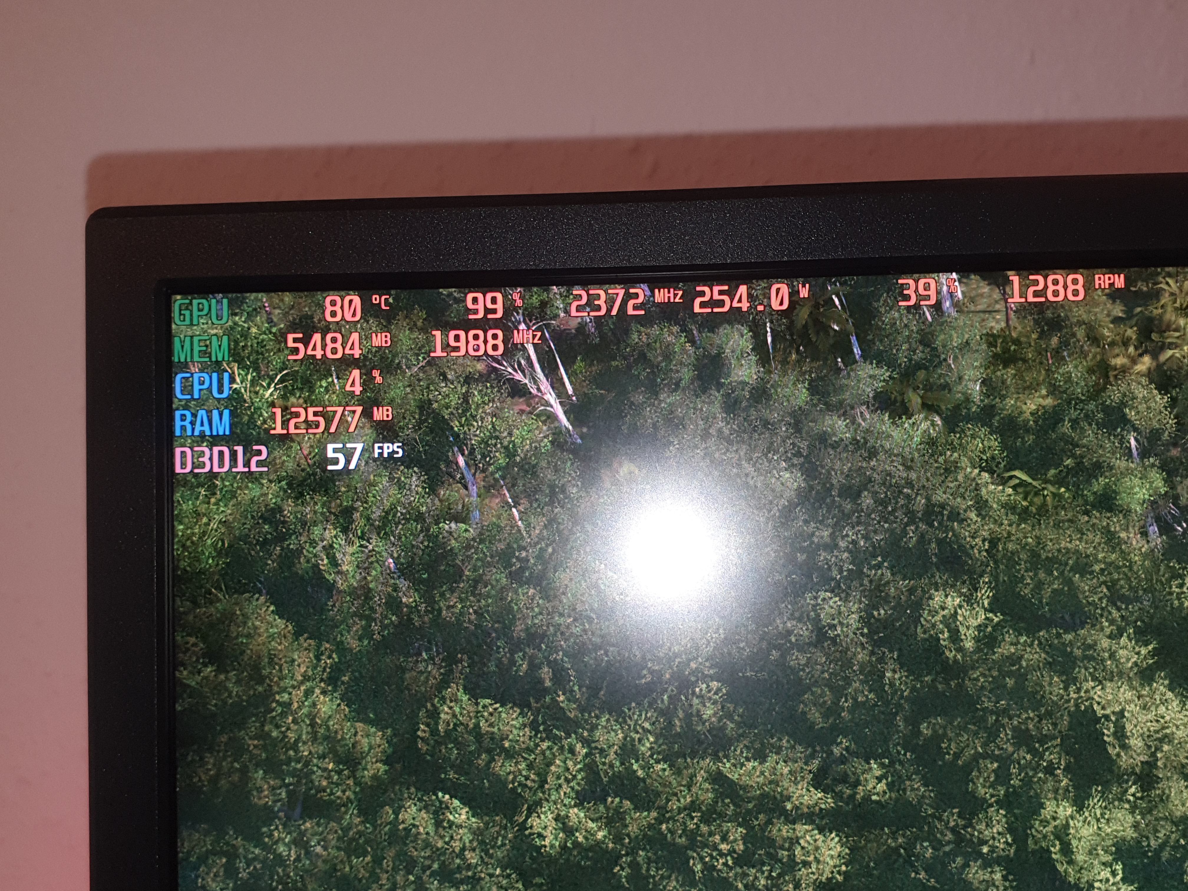

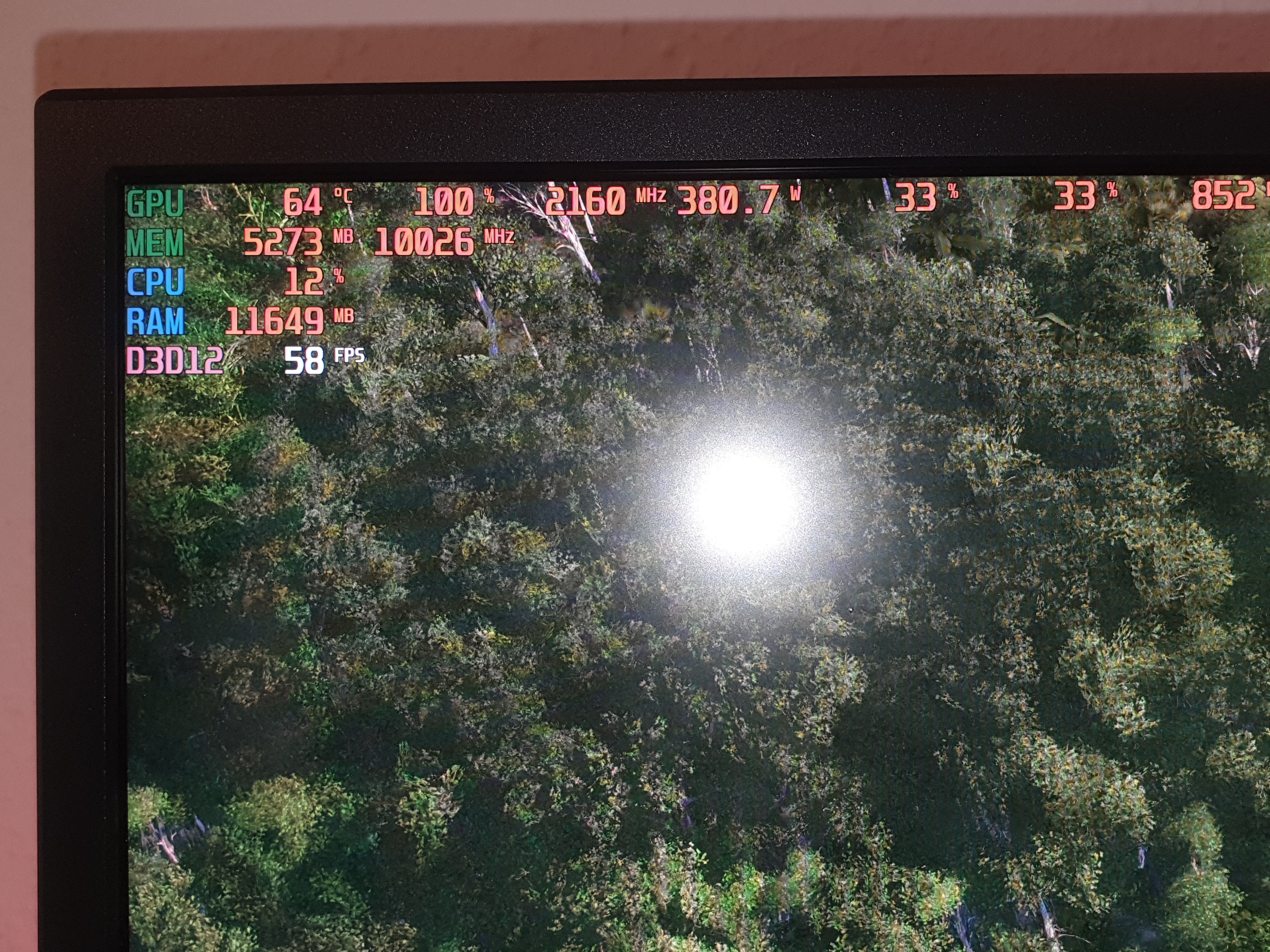

Mach ich was falsch??
Spiel ist Anno 1800 4K
6900 XT OC
3090 FE OC

Was genau meinst du mit mach ich was falsch?
6900 XT OC
3090 FE OC
6900XT sieht nicht ganz nach OC aus. Hau mal die Lüfterspeeds höher zum testen und VRAM OC mit Fast Timings, PL maximieren und mal Spannung mal ausloten bei welcher du max Performance erreichst ohne ins PL zu rennen. Hast wahrscheinlich erwartet, dass du mit der 3090 extrem höhere FPS bekommst bei dem OC? Wird die Nvidia nicht heißer bei den low RPM, ist die unter Wasser?

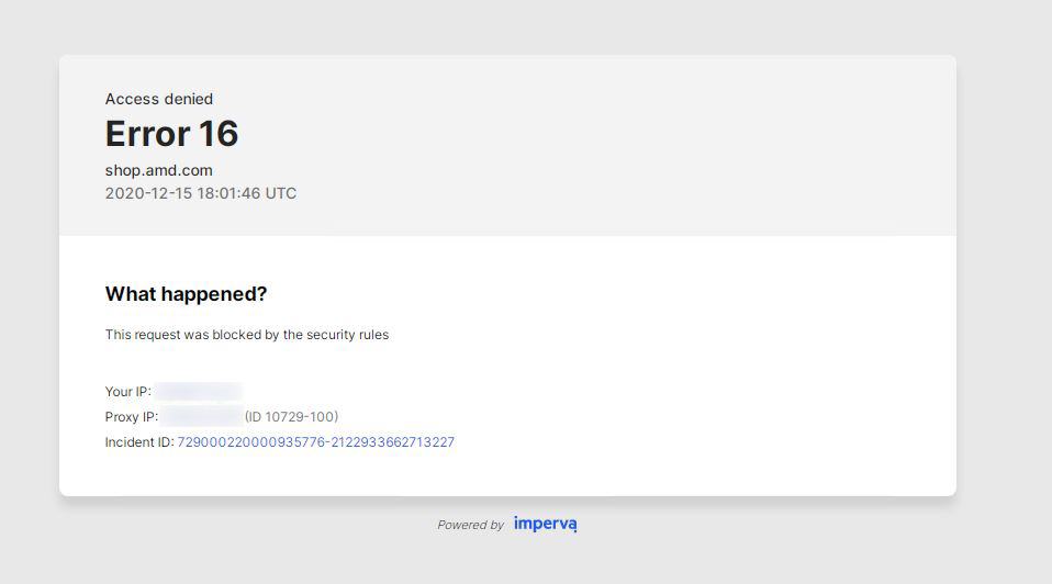

AMD mag wohl nicht wenn man den "Magic Link" crawled:
Der Crawler/die IP, die den normalen Shop (Übersichtsseite/Artikelseiten) crawled, wurde nicht gebannt. Heißt für mich aber, dass die Links auch im nächsten Drop vllt. noch gehen werden, da es sie ja offensichtlich stört und sie die Endpoints überwachen.

In sämtlichen BM war die 3090 gut drüber. Bei Anno bin ich mir nimmer ganz sicher.
Bei WarThunder was das gleiche... da hatte die Rtx 1 FPS mehr...
mit der 3090 schafft er 1 fps mehr. Da lohnen sich die 500€ Aufpreis :d *duckundweg*

Takt scheint noch etwas niedrig für die 6900, die Temps dafür viel zu hoch. CPU 4% scheint auch sonderbar.
Lüfterkurve hoch ist 'ne gute Idee bei der RX-Serie. Die sind alle zu sehr auf silent getrimmt und das kostet Leistung.
Ansonsten lag BN bei Anno in den Benchs imho schon immer ganz gut.
Nö, alles Stock Lüfter und Regelung
Cpu ist nen 5800x
Ja nur der Vergleich hinkt, die RTX mit 2160MHz Takt ist massiv übertaktet im Vgl zu der AMD Karte, oder hast du die Karte überhaupt nicht aufheizen lassen (Nvidia GPU).
Gleichwertiger OC wäre zB wenn die 6900XT GPU mit ~2600MHz laufen würde, weil 2160MHz auf der 3090 ist extrem hoch und der Takt der AMD vergleichsweise low dazu.
Macht die BN ja noch schneller ^^, wollte mal einfach die Tagestauglichkeit vergleichen. Das die AMD Karte quasi voll gleich auf ist, hätte ich nach den Onlinebenchmarks nicht geglaubt...
Teste mal auf der 6900XT wie hier erwähnt just 4 fun Lüfter auf max, dann min Takt auf 2500 und max mal auf 2600, dabei das PL maximieren und die Spannung auch mal ausloten, würde anfangen bei 1.05V bis max Spannung testen). VRAM auf 2100 und fast timings. Eventuell ist der VRAM auch mit 2150MHz stabil mit fast timings, müsstest das austesten und schauen ob dein Score sinkt oder nicht vom Sprung von 2100 auf 2150MHz. Falls es net läuft teste es mit min 2450MHz und max 2550MHz.
Mal gewinnt die eine, mal die andere. Rasterizer sehr ich schon ungefähr inzwischen Gleichsstand.
Anno ist überhaupt nicht gut geeignet die beiden Karten zu vergleichen.
Selbst bei 4K hängt man manchmal im CPU limit

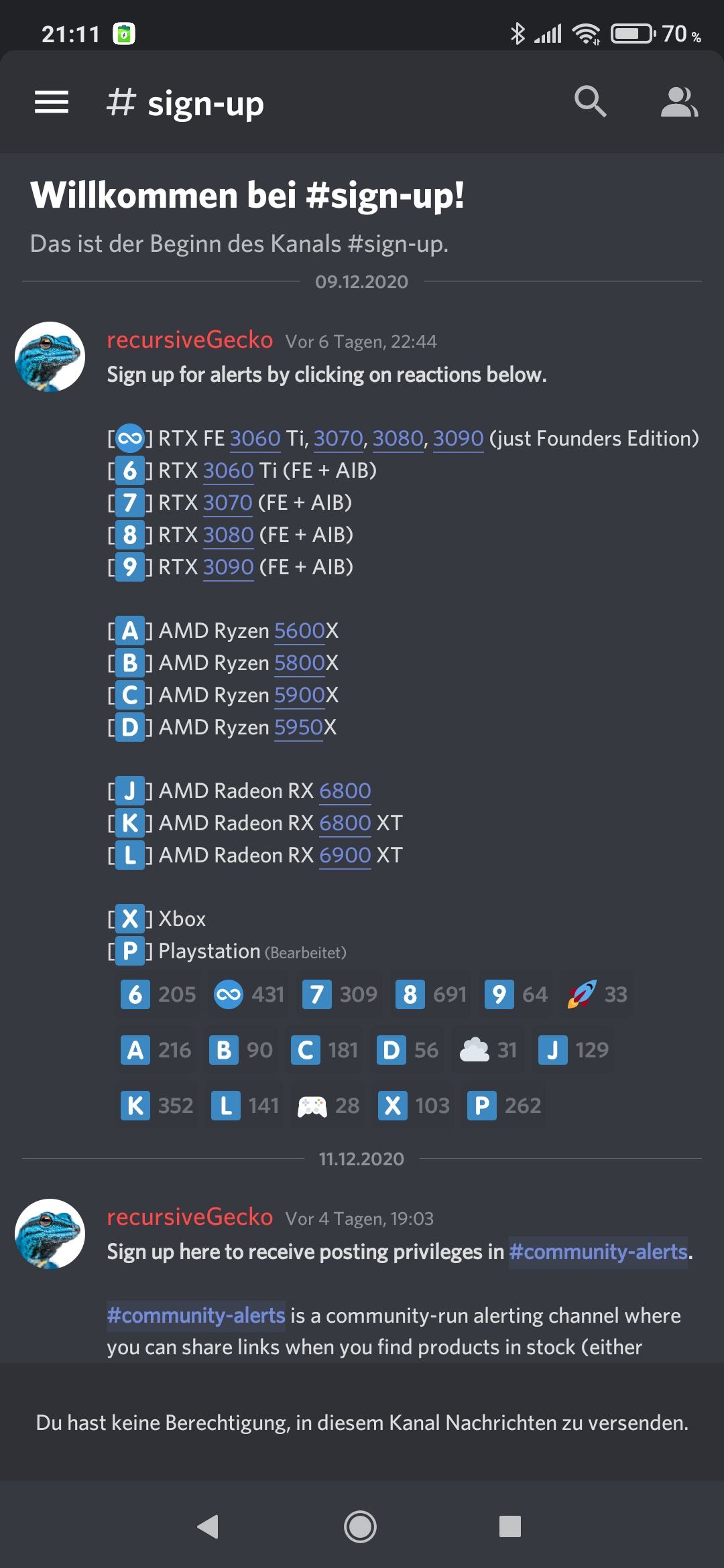

Im Discord von PartAlert kann man mal sehen bei welchen Karten das Interesse am größten ist. Die 6800XT ist für mich keine Überraschung wegen der P/L, jetzt bräuchte es eben mal Verfügbarkeit.
